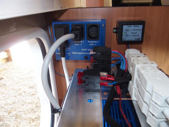

Però è lungo, e a me non garbava avere una matassina di cavo li tra le scatole, e allora me ne sono fatto io uno a misura prendendo spina e presa VDE volanti.

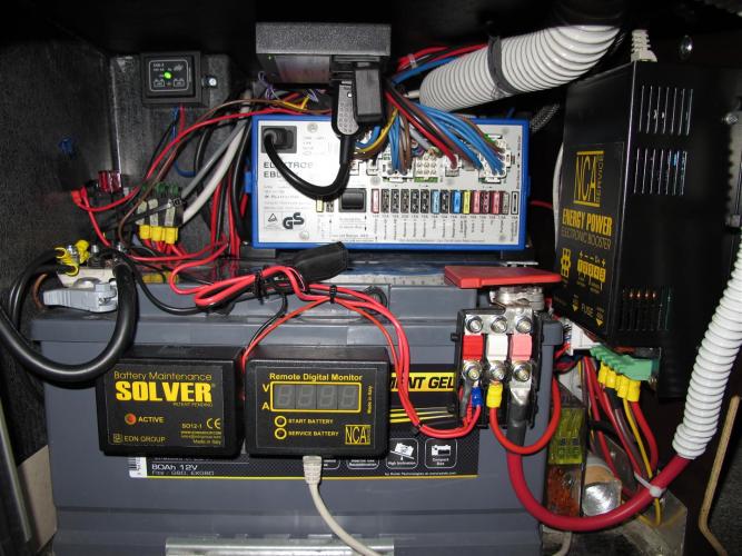

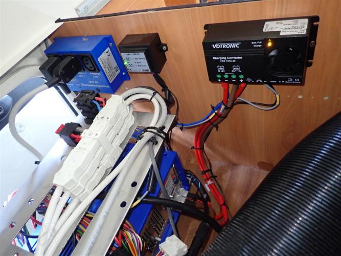

Qui si vede l installazione nel B-514-SL, attaccato al soffitto del gavone, per permettere al cavo preesistente di arrivarci (era una prima versione di colore nero)
Qui invece nel MLT-580
PS: ora il CBE-CSB2 non c'è piu in quanto creava problemi al Booster Votronic.
