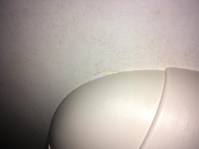

buongiorno,   chiedo a chi ha sostituito il Remitop streamiline 40x40 , tenuto conto che il suo sostituto naturale è il remitop vista , volendo montare il dometic  mini haki , la sua cornice copre gli 8 fori passanti  del remis ? in oltre che differenza c'è con il remitop vario ? i fori concidono ? grazie  Modifica
Ciao, io li ho cambiati con i Fiamma F Pro perchè ne volevo uno con turbovent e così per averli tutti uguali ho optato per quel modello, la sua cornice non copre completamente i 4 fori agli angoli mentre i fori centrali al lato non si vedono
Ecco una foto
Con del poliuretano espanso "secco" ho creato delle "carote" da inserire nei fori e poi coperto con un cerchietto di carta incollata alla carota... ecco il risultato
al lato non si vedono Ecco una foto Con del poliuretano espanso secco ho creato delle carote da inserire nei fori e poi coperto con un cerchietto di carta incollata alla carota... ecco il risultato
grazie dell'informazione, invece lato tetto copriva ?
vedo che le  Dimensioni interne 49x48,6 cm , quini il dometic mini haki che misura  52/53.5 dovrebbe coprire ...  vorrei avere delle certezze prima di  non dover sbagliare ordine di acquisto

grazie dell'informazione, invece lato tetto copriva ? vedo che le  Dimensioni interne 49x48,6 cm , quini il dometic mini haki che misura  52/53.5 dovrebbe coprire ...  vorrei avere delle certezze prima di  non dover sbagliare ordine di acquisto
Sul tetto nessun problema, sempre sul tetto occhio perchè l'ingombro massimo a oblò chiuso è decisamente maggiore rispetto all'oblò originale, io dovetti spostare il pannello solare... mi venne da piangere laugh

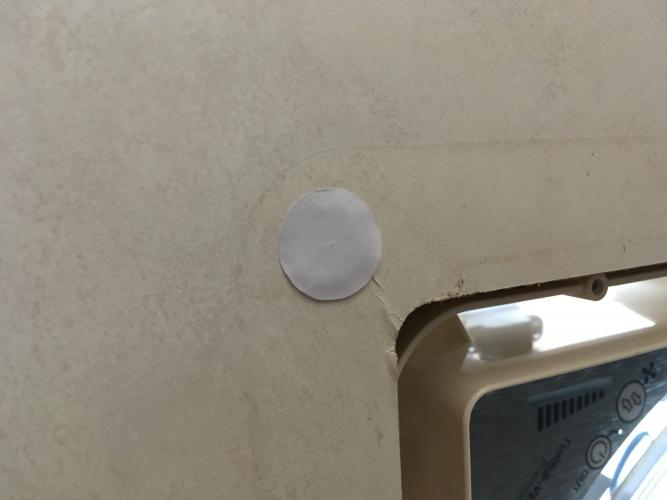

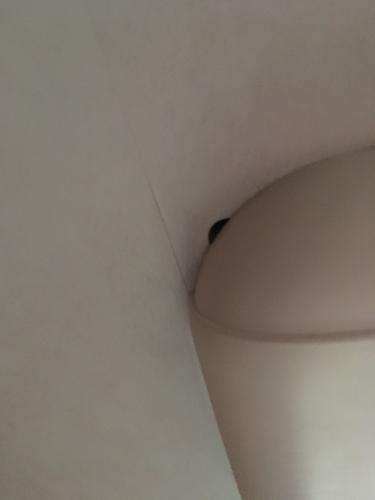

Io ho montato il mini heki in sostituzione del remitop. Il montatore ha "turato" i fori ed aggiunto una cornice di vtr sul tetto per maggior cautela. Dall'interno i fori sono coperti e non si vede niente però il meccanismo dell'obló originale a mio avviso era migliore
