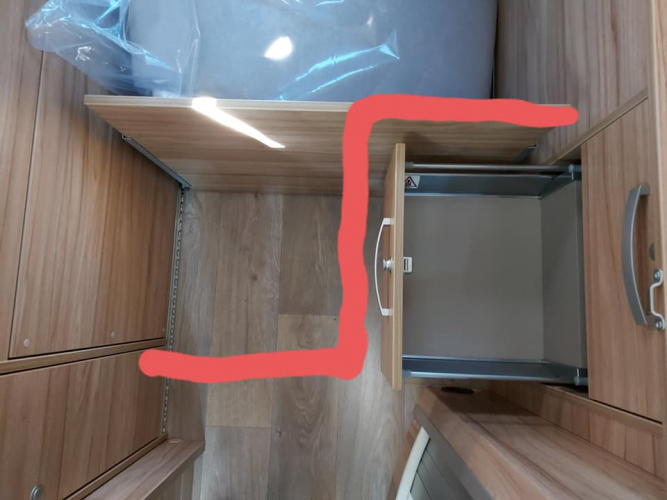

a proposito di pellicole e similari, mi date qualche dritta per proteggere i fianchi del mio gavone, tanto bello a vedersi ma tanto delicato, per non trovarmelo pieno di graffi dopo 2gg di vacanza? grazie!
AGianluca, le risposte faranno comodo anche a me, anch'io ho la fissa di proteggere le cose che si "potrebbero" sciupare
Intendi queste pareti/cassettiere
Ci vorrebbero coperte militari (uso quelle per traslochi) amovibili per poter aprire le cassettiere.
Bruttine ma funzionali. Di meglio non mi viene in mente niente proprio per il fatto che si devono togliere e mettere.

Esattto, intendo proprio quelle pareti.
Nel mio caso, avendo predisposto un separatore gavone con profondità differenziata in funzione della posizione dei cassetti/sportello (non so se l'hai visto su FB, ora lo posto anche qui) a me servirebbe proteggere le parti senza aperture, quindi non mi serve che siano rimovibili, ma vorrei qualcosa che non sia un pugno in un occhio
Ciao! Gianluca

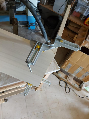

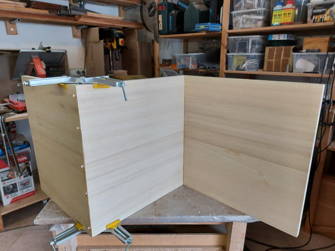

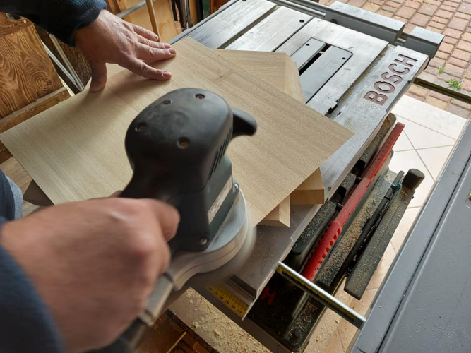

Separatore gavone, posto di seguito le foto del separatore gavone che sto realizzando, grazie alla collaborazione di un carissimo amico veramente esperto nella lavorazione del legno.
Quello originale, essendo dritto, per permettere l'apertura dei cassetti, posti sul lato guida, deve essere posizionato quasi al centro del gavone, limitando molto la lunghezza dei possibili oggetti da caricare (vedi sdraiette e similari).
Penso che le immagini si commentino da sole:

Esattto, intendo proprio quelle pareti. Nel mio caso, avendo predisposto un separatore gavone con profondità differenziata in funzione della posizione dei cassetti/sportello (non so se l'hai visto su FB, ora lo posto anche
Si avevo visto le foto su FB.
Stando così le cose, cioè senza ulteriori cassettiere, io metterei due pannelli di multistrato da 3 mm verniciati con flatting, come hai fatto per il separatore, e tenuti alle pareti originali con del velcro.
Lavoro semplice e protettivo.

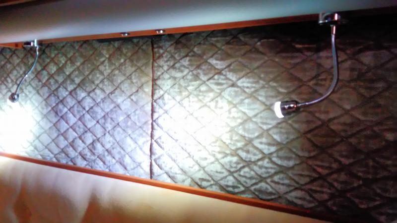

Nel precedente Rexosline 720 avevo rivestito tutto il garage con alveolare da 6 e 10mm
in quello da 10 mm passava anche aria proveniente dai tubi Truma perimetrali.
il tutto rivestito con similpelle incollata e altre zone in feltro.
Isolava - riscaldava e proteggeva dagli urti.
Ora sul 8o10 alcune pareti hanno rivestimento in vellutino su supporto rigido e sottofondo in
materiale morbido.
Il tutto in pannelli solo incastrati e removibili in pochi minuti,.
Lo scopo è smorzamento acustico ed elininazione frigidità pareti !
