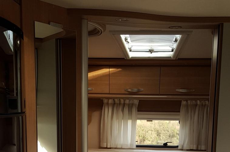

Per la camera ho ordinato l'oblò 70x50 ma il ragazzo si fa desiderare, ancora conto i mesi e non i giorni. Da contratto la consegna è giugno/luglio ma ci credo poco, in settimana vado in concessionaria a sentire un pò.

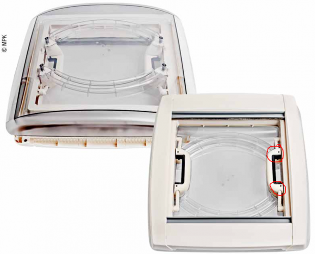

Questo fatto della spinetta dell'oblò del bagno mi preoccupa un pò, io che so fare poco e non vorrei succedesse in viaggio. Ma si chiude ugualmente ? Mentre vi leggo sto cercando un pò di cose in internet. dal secondo sacco a pelo 100x200 invernale uguale a quello che abbiamo, Magli che li aveva ha chiuso , al binario per la tenda dei portelloni con occhielli e gancetti. Forse faccio prima in un negozio di tendaggi o da Obi. Inverter onda pura da presa a 12v, senza collegarlo alla batteria. Dovrebbe supportare  portatile e carica batterie reflex. Ma alle prese a 12v fino a che potenza si può attaccare ? Pannelli fotovoltaici. Vorrei mettere i CBE che hai anche te, main concessionaria propendono per NDS BlackSolar. Non vorrei fossero una tutto fumo e niente arrosto. Insomma cerco di passare il tempo pensando al ragazzo.

In risposta al messaggio di Olivia2006 del 28/04/2021 alle 17:26:58
Per l'oblò a fungo in bagno, la spina è in acciaio, ed è quella che comprime la molla quando sollevi il fungo dalle maniglie.
Non mi si ruppe, ma pian piano tendeva ad uscire dal suo foro, per cui me ne accorsi per tempo, perchè sporgendo dal braccetto, urtava contro la parete e di fatto iniziava ad impedire il movimento del braccetto.
Spingerla in sede (un movimento di pochi mm) non mi riusciva perchè era davvero dura, ed ovviamente volevo evitare di forzare in modo anomalo contro tutta quella plastica col rischio di spaccare tutto.
Per cui un giorno che ero al Cavone, mi decisi, trovai il modo di smontare l'oblò (è molto semplice, le viti sono interne), l'ho spostato sul tetto e me lo sono preso dentro proprio sporgendomi dal grande oblò della camera.
Con calma e delicatezza ho riposizionato la spina (e controllato le altre) e rimontato tutto.
La spina è nel punto cerchiato in rosso (non è quel foro nero, è perpendicolare ad esso, qui non visibile), quando manovri le levette, riesci a sentirla al tatto, deve essere a filo del corpo delle maniglie, se sporge te ne accorgi subito

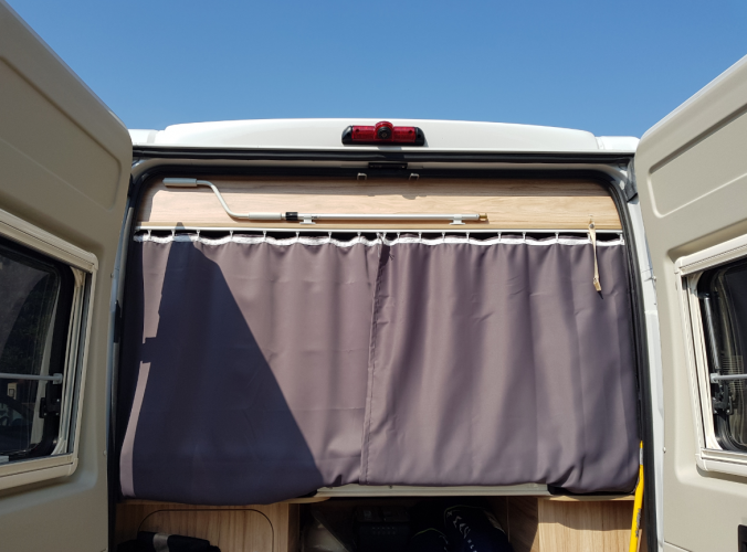

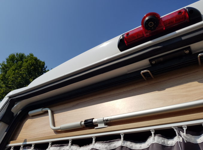

Per la tenda dietro ai portelloni, ho acquistato tutto al Leroy Merlin, guida con gancetti, fettuccia per gli occhielli e tenda abbastanza spessa (quest'ultima ovviamente è stata adattata)
Per i sacchi letto (che usiamo specialmente in inverno), presi da Decathlon, assolutamente confortevoli.
Ne abbiamo presi 4, ed uniti due a due con le loro cerniere lampo, in questo modo sono molto più comodi e sei meno sacrificato, ovviamente a seconda delle necessità, abbinati a coperte di ogni tipo... insomma, libertà di scelta.
Per l'oblò 700x500 ottima scelta, con le due finestre laterali alle pareti, le due dei portelloni e quello gigantesco superiore, quando apri tutto è uno spettacolo... riguardo alla minor coibentazione, ma figurati, forse con -20° si percepisce la differenza, ma ti garantisco che nei due inverni belli gelidi che ho già fatto (fino a -10°), problemi zero, e nel caso ecchesaràmai, si alza un pò la stufa...
Le finestre laterali e l'oblò grande superiore (opzionali) sono costati un botto (lo saprai bene), ma valgono assolutamente i soldi spesi...

Inserito il 29/04/2021 alle: 11:31:58
In risposta al messaggio di nanonet del 29/04/2021 alle 08:19:43
Per l'oblò a fungo in bagno, la spina è in acciaio, ed è quella che comprime la molla quando sollevi il fungo dalle maniglie. Non mi si ruppe, ma pian piano tendeva ad uscire dal suo foro, per cui me ne accorsi per tempo,
perchè sporgendo dal braccetto, urtava contro la parete e di fatto iniziava ad impedire il movimento del braccetto. Spingerla in sede (un movimento di pochi mm) non mi riusciva perchè era davvero dura, ed ovviamente volevo evitare di forzare in modo anomalo contro tutta quella plastica col rischio di spaccare tutto. Per cui un giorno che ero al Cavone, mi decisi, trovai il modo di smontare l'oblò (è molto semplice, le viti sono interne), l'ho spostato sul tetto e me lo sono preso dentro proprio sporgendomi dal grande oblò della camera. Con calma e delicatezza ho riposizionato la spina (e controllato le altre) e rimontato tutto. La spina è nel punto cerchiato in rosso (non è quel foro nero, è perpendicolare ad esso, qui non visibile), quando manovri le levette, riesci a sentirla al tatto, deve essere a filo del corpo delle maniglie, se sporge te ne accorgi subito Per la tenda dietro ai portelloni, ho acquistato tutto al Leroy Merlin, guida con gancetti, fettuccia per gli occhielli e tenda abbastanza spessa (quest'ultima ovviamente è stata adattata) Per i sacchi letto (che usiamo specialmente in inverno), presi da Decathlon, assolutamente confortevoli. Ne abbiamo presi 4, ed uniti due a due con le loro cerniere lampo, in questo modo sono molto più comodi e sei meno sacrificato, ovviamente a seconda delle necessità, abbinati a coperte di ogni tipo... insomma, libertà di scelta. Per l'oblò 700x500 ottima scelta, con le due finestre laterali alle pareti, le due dei portelloni e quello gigantesco superiore, quando apri tutto è uno spettacolo... riguardo alla minor coibentazione, ma figurati, forse con -20° si percepisce la differenza, ma ti garantisco che nei due inverni belli gelidi che ho già fatto (fino a -10°), problemi zero, e nel caso ecchesaràmai, si alza un pò la stufa... Le finestre laterali e l'oblò grande superiore (opzionali) sono costati un botto (lo saprai bene), ma valgono assolutamente i soldi spesi...  Dai che ormai ci siete... giusto in tempo per ripartire...
Grazie Davide per tutte le spiegazioni ed info che ne farò tesoro.
Salvo tutte le foto così vedo anche i particolari per bene.

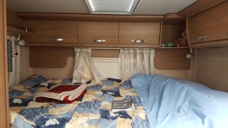

Di sacchi a pelo ne ho altri 4 un pò più vecchiotti, i classici 80x190. Li usavamo d'inverno e vedrai che faranno lo stesso servizio se non trovo quello uguale della Eliotex.
Questo in foto è quello che cerco, Eliotex mod. Lara, se qualcuno lo vedesse presso qualche concessionario mi faccia un fischio (il plaid è del bambolotto peloso)
Per l'estate andrò da Decathlon anch'io. Grazie per la dritta sulla tenda e relativo materiale. Ora non mi rimane che aspettare il ragazzo per le misure esatte. Ma già sapere dove andare a comprare è un bel vantaggio.
Sul Tramp avevo sul letto un oblò panoramico 80x50 ed era uno spettacolo di luce ed aria, così ho voluto mettere anche sullo Yellow quello più grande, ho seguito le tue orme wink Come del resto le finestre laterali, anche il van acquista in look.
Alla coibentazione non ci ho pensato minimamente tanto c'è la stufa a 6000K , meglio pensare a quando fa caldo e alla luminosità dell'ambiente che conta maggiormente durante tutto l'arco dell'anno.
Una cosa ti devo chiedere (te ne ho chieste tante !) la finestra laterale dx interferisce quando è aperta con l'apertura totale del portellone. Mamma Hymer mette un blocco o bisogna metterlo noi o fare tanta attenzione ?

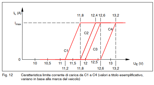

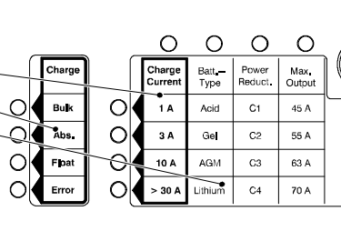

Aggiornamento riguardo l'affannosa ricerca di una buona configurazione energetica per il mio mezzo:
ancora brancolo nel buio per quanto riguarda l'installazione del/dei pannelli solari (nessun installatore tra quelli che ho sentito mi ha convinto, senza contare i 2 mesi di attesa che mi hanno prospettato).
Mi piacerebbe farlo da me, ma, il non averlo mai fatto unito a dover lavorare in strada non mi danno il coraggio (se qualcuno con una discreta esperienza se la sentisse di darmi una mano, il viaggio potrebbe non essere un problema)...
In compenso ho scoperto un particolare interessante riguardo l'eventuale conversione al Litio. Qualunque installatore che ho consultato propone su due piedi il kit NDS 3LION a prezzi compresi tra i 1800ed i 2100€ (!).
Questo kit, essendo universale e pensato per funzionare su qualsiasi mezzo, bypassa completamente il sistema di carica del veicolo in favore del suo BMS e buonanotte.
Nessuno ha preso in considerazione il booster in dotazione sul mio mezzo, ovvero un sofisticato e flessibile Shaudt WA121545, dal costo non indifferente, che nell'installazione che propongono verrebbe inesorabilmente accantonato. Del resto anche io, pur avendo subito appurato che fosse dotato della curva Litio, avevo scartato l'idea di una batteria Litio in sostituzione dell'AGM per via dei cavi da 16mm che non avrebbero sopportato gli ipotetici 70Ah (gestiti dal booster) di carica provenienti dall'alternatore (non smart). Ma, su spunto di un altro utente, ho scoperto che questo booster prevede la scelta della curva ma, allo stesso modo, si può limitare la corrente di carica tra 4 valori (45-55-63-70).
Correggetemi se sbaglio, ma così, pur limitando/rallentando la ricarica della batteria, potrei installare una Litio realmente plug and play? Ecco il pannello con la griglia di scelta correnti (ultimo a destra):

litio; sul discorso della installazione 3LiOn è presto detto: sanno come fare, non toccano l'impianto originale del mezzo per evitare rogne sulla garanzia e lavorano standardizzati con tempi più o meno certi
Riguardo la tua ultima considerazione sono pienamente d'accordo, veloce e sicuramente compatibile... peccato il costo astronomico (almeno a mio avviso...).

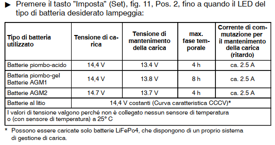

Riguardo la curva di carica mi pare che ci sia (a condizione che si utilizzi una batteria con un suo BMS, non so se questo restringe troppo il campo però):

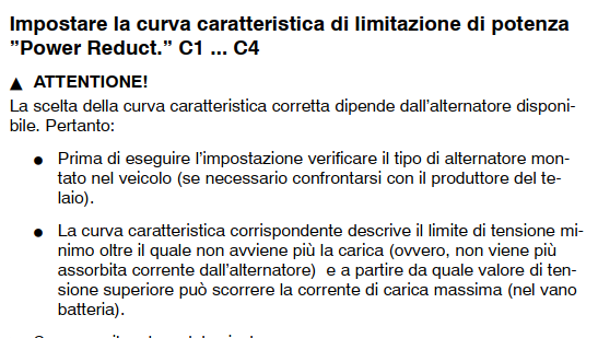

c'è anche una ulteriore impostazione in relazione all'alternatore smart/non smart:

Inserito il 07/05/2021 alle: 16:49:18
In risposta al messaggio di B747 del 07/05/2021 alle 16:04:33
Aggiornamento riguardo l'affannosa ricerca di una buona configurazione energetica per il mio mezzo: ancora brancolo nel buio per quanto riguarda l'installazione del/dei pannelli solari (nessun installatore tra quelli che
ho sentito mi ha convinto, senza contare i 2 mesi di attesa che mi hanno prospettato). Mi piacerebbe farlo da me, ma, il non averlo mai fatto unito a dover lavorare in strada non mi danno il coraggio (se qualcuno con una discreta esperienza se la sentisse di darmi una mano, il viaggio potrebbe non essere un problema)... In compenso ho scoperto un particolare interessante riguardo l'eventuale conversione al Litio. Qualunque installatore che ho consultato propone su due piedi il kit NDS 3LION a prezzi compresi tra i 1800ed i 2100€ (!). Questo kit, essendo universale e pensato per funzionare su qualsiasi mezzo, bypassa completamente il sistema di carica del veicolo in favore del suo BMS e buonanotte. Nessuno ha preso in considerazione il booster in dotazione sul mio mezzo, ovvero un sofisticato e flessibile Shaudt WA121545, dal costo non indifferente, che nell'installazione che propongono verrebbe inesorabilmente accantonato. Del resto anche io, pur avendo subito appurato che fosse dotato della curva Litio, avevo scartato l'idea di una batteria Litio in sostituzione dell'AGM per via dei cavi da 16mm che non avrebbero sopportato gli ipotetici 70Ah (gestiti dal booster) di carica provenienti dall'alternatore (non smart). Ma, su spunto di un altro utente, ho scoperto che questo booster prevede la scelta della curva ma, allo stesso modo, si può limitare la corrente di carica tra 4 valori (45-55-63-70). Correggetemi se sbaglio, ma così, pur limitando/rallentando la ricarica della batteria, potrei installare una Litio realmente plug and play? Ecco il pannello con la griglia di scelta correnti (ultimo a destra):
Sicuro che i cavi che escono dal Booster Schaudt verso la batteria servizi non sono uguali a quelli che vengono dalla batteria motore?
Sul mio Modern Confort, stesso tuo Schaudt i cavi verso la zona batteria servizi (3 totali, 2 AGM + anche la Litio) sembrano già tutto predisposti di serie, dalla lista accessori leggo che con 2550€ è possibile montare la Litio con il caricatore 220v, senza entrare nel pacchetto completo dell'autark litio fatto di ulteriore AGM +inverter+caricatore+Litio+ecc, a 5600€.
Considerando gli spazi disponibili sul furgone ,dal fatto che non è previsto il pacchetto autark, penso che con 2550 € puoi istallare la Litio al posto della AGM,
certo che il kit Hymer a 2550€è caro ma nulla dovrebbe impedire di mattete un'altra Litio e relativo caricatore da rete.
Poi sarà il caso che senti un tecnico, per me si può fare.

Probabilmente il 3Link è anche un booster e invia alla Litio cio che le serve, per quello che bypassano il tuo Shaudt. Una mia supposizione.

EFOY e litio sono cose differenti che non sono paragonabili. Li ho ambedue sul camper e devo dire che con le litio diventa quasi de tutto inutile il pannello.
Alla Litio puoi chiedere tanta corrente quanta EFOY non potrà mai fornire: la scarichi senza alcun problema fino allo 0% e fino a quando si spegne fornisce una tensione accettabile.
Con un booster, Schaudt o altro, la puoi ricaricare con poco tempo (ho il booster Schaudt da 70A) tanto che un accensione del motore anche solo per carico scarico o andare a fare la spesa ti rimette al 100%.
