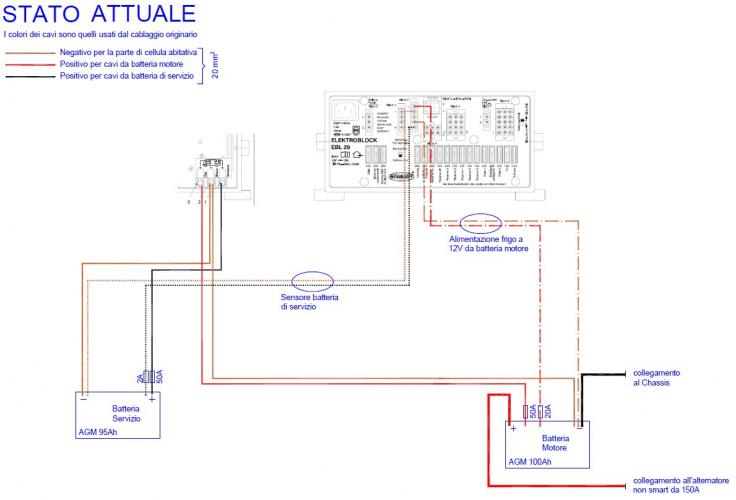

Qualche tempo fa avevo chiesto aiuto-consigli per l'installazione di una batteria al litio, in sostituzione della mia vecchia AGM, che ormai, dopo 8 anni, cominciava ad accusare un po' di stanchezza. Così, complice il camper a fermo a causa del lock down ho ordinato un po' di materiale:
Batteria al litio da 100Ah su litio store: € 550
Booster da 30A da negozio equo: € 327
Caricabatterie 220V da negozio equo: € 194
Smart shunt da negozio equo: € 162
Totale: € 1.233
A  questi ho dovuto sommare un po’ di spese per materiali vari (cavi, connettori, pinze..) per circa altri € 50
Poi ho dovuto studiare un po’ come funzionava l’impianto e come avrei dovuto modificarlo per installare la batteria, tenendo presente che sul mio exsis 578 del 2012:

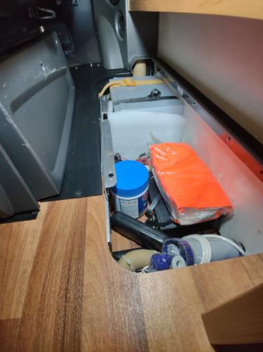

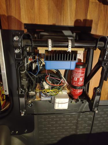

la centralina EBL 29 è sotto il sedile di guida

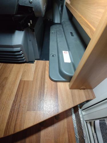

la batteria servizi è in un vano a fianco del sedile passeggero
c’è un po’ di spazio sotto al sedile del passeggero.
Pertanto la batteria è stata installata dove c’era l’altra (però ho dovuta metterla adagiata su un fianco per riuscire a farla stare

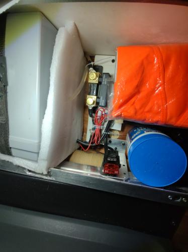

A fianco alla batteria è stato installato il monitor di carica (smart shunt)
Sotto il sedile del passeggero è stato installato il booster
Sotto il sedile del conducente è stato installato il caricabatterie a 220V
Le batterie al litio non amano essere lasciate al 100% di carica, per cui sia il caricabatterie a 220V che il booster sono azionabili con un interruttore. Così posso essere allacciato alla 220V per far funzionare il frigo e le prese interne senza ricaricare le batterie. Posso anche fare il viaggio di ritorno a casa tenendo spento il booster, così arrivo con la batteria servizi non carica al 100% e la posso lasciare ferma senza problemi.
Tutte le apparecchiature (esclusa la batteria) sono della Victron Energy, così posso controllare il tutto con la comoda app che si collega via bluetooth e non ho dovuto fare nuovi fori per posizionare il pannello di controllo.

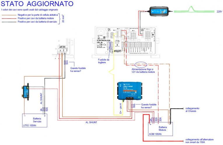

Questo è lo schema dell’impianto prima delle mie modifiche
Questo è lo schema dell’impianto che ho realizzato

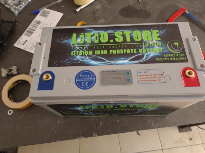

Questa è la batteria sul banco
Questa è la batteria installata

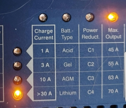

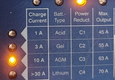

Questo il booster installato sotto il sedile del passeggero

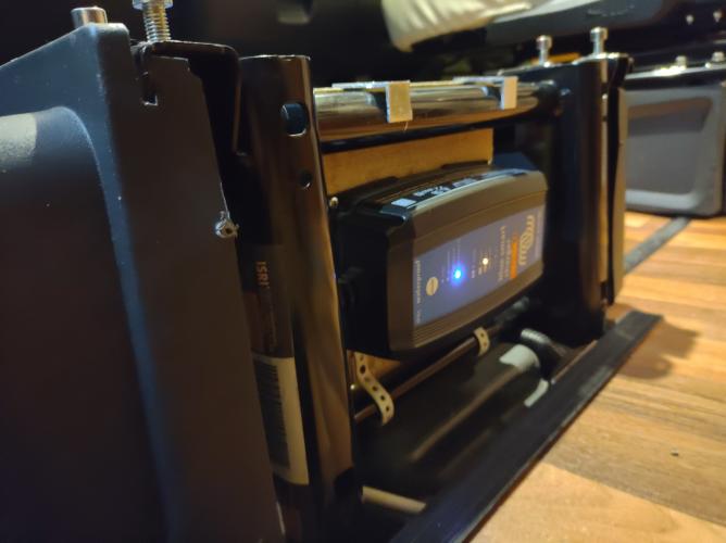

Questo è il caricabatterie installato sotto il sedile del conducente
Questo è il monitor di carica, installato a fianco della batteria al litio

Grazie per il dettagliato report, purtroppo non me la sento di fare un lavoro così radicale in autonomia, ma ti faccio i complimenti per l'inventiva e per come l'hai realizzato :-)
Sto leggendo dei tuoi problemi per l'installazione dei pannelli fotovoltaici.
Non ho idea di come sei solito usare il camper, di quali consumi hai e di quanta energia hai bisogno.
Volevo chiederti se avevi preso in considerazione l'idea di NON installare i pannelli fotovoltaici.
Personalmente non li ho, e li trovo poco utili, nel senso che in inverno la corrente prodotta non è quella che fa la differenza tra poter fare libera in totale autonomia o doversi allacciare alla 220V.
In estate, a meno di non fare lunghi periodi in libera, senza muoversi mai, se non hai consumi particolari, l'autonomia di una normale batteria è, senza pannelli, intorno ai 2-3 giorni.
Quanto alla batteria al litio: se ti interessa potresti pensare di comprare una normale batteria al litio da 100AH (o più grossa se ti serve o se ci sta) e cambiare il booster con uno simile a quello che ho montato io. Il boster da 30A costa 270€, qualcosa sicuramente recuperi vendendo il booster "di serie" e non devi cambiare nessun cavo. Inoltre è un impianto che ti può fare qualsiasi elettrauto. (togli vecchio boster, metti nuovo booster; togli batteria agm, meti batteria litio)
una batteria al litio da 100A vale come una 150 AGM. avresti quella scorta di energia in più che magari compensa l'assenza del fotovoltaico.
poi se tra un paio di anni vedi proprio che il pannello ti diventa necessario, fai sempre a tempo ad eseguire l'installazione...

Sto leggendo dei tuoi problemi per l'installazione dei pannelli fotovoltaici. Non ho idea di come sei solito usare il camper, di quali consumi hai e di quanta energia hai bisogno. Volevo chiederti se avevi preso in considerazione
l'idea di NON installare i pannelli fotovoltaici. Personalmente non li ho, e li trovo poco utili, nel senso che in inverno la corrente prodotta non è quella che fa la differenza tra poter fare libera in totale autonomia o doversi allacciare alla 220V.  In estate, a meno di non fare lunghi periodi in libera, senza muoversi mai, se non hai consumi particolari, l'autonomia di una normale batteria è, senza pannelli, intorno ai 2-3 giorni.  Quanto alla batteria al litio: se ti interessa potresti pensare di comprare una normale batteria al litio da 100AH (o più grossa se ti serve o se ci sta) e cambiare il booster con uno simile a quello che ho montato io. Il boster da 30A costa 270€, qualcosa sicuramente recuperi vendendo il booster di serie e non devi cambiare nessun cavo. Inoltre è un impianto che ti può fare qualsiasi elettrauto. (togli vecchio boster, metti nuovo booster; togli batteria agm, meti batteria litio) una batteria al litio da 100A vale come una 150 AGM. avresti quella scorta di energia in più che magari compensa l'assenza del fotovoltaico. poi se tra un paio di anni vedi proprio che il pannello ti diventa necessario, fai sempre a tempo ad eseguire l'installazione...
ciao Roberto e grazie mille per la disamina. In effetti sarebbe tutto molto più semplice evitando i pannelli, concordo con te che d'inverno facciano poco, però d'estate, con il frigo a compressore che succhia corrente proporzionalmente al caldo, penso siano indispensabili, o quantomeno fonte di grande tranquillità. Forse con frigo trivalente l'autonomia potrebbe essere di 3 o più gg ma in questo caso penso di no. Non abbiamo tv ma la ricarica di 3/4 smartphone e l'uso saltuario di un notebook succhiano altra corrente.
Siamo abbastanza itineranti, e se capita di stare fermi per qualche gg facilmente siamo in AA/camping (quindi con AC), però può anche capitare (tipicamente lungo una costa oppure in montagna) di fare dei piccoli spostamenti giornalieri per cambiare spiaggia/attacco sentieri che quindi non riescono a reintegrare quanto speso dal frigo e dal resto, ed a quel punto il pannello fa la differenza.
Il discorso Litio l'ho sondato per avere una panoramica delle possibili opzioni, però, avendo pagato la batteria di serie più quella optional (presa proprio perchè, essendo disorientato sulle scelte da fare non volevo avere un mezzo che andasse "con la prolunga") ovviamemente sono un pò restio a buttare tutto al secchio da subito e lo farei più volentieri quando le batterie originali dovessero tirare le cuoia.
Però fammi capire una cosa, perchè dici che con una mera sostituzione della batteria AGM -> Litio andrebbe cambiato il booster attuale che ha disponibile la curva Litio e può essere settato per gestire la max corrente in uscita? In compenso immagino che dovrei aggiungere un caricabatterie specifico per 220 ed escludere quello della EBL come hai fatto tu
Ciao! Gianluca
