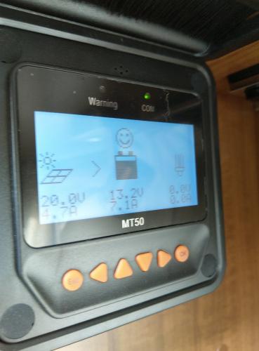

Io non passo dalla EBL, vado direttamente da regolatore a batteria. (In pre-consegna in ARDN avevano collegato sull'ingresso FV della EBL, ma nel frattempo a casa lessi che ammette max 14 A (a memoria) quindi gli dissi di cambiare dato che i pannelli possono dare 18-19 A).
Si nota facilmente che alla partenza del frigo, se la corrente sta in quella generabile dai pannelli, c'è un incremento a gradino pari alla corrrnte assorbita dal Danfoss, appunto 3.2-3.3 A.
Ad esempio, lunedi essendo da fare una riparazione al portico ho tirato fuori il camper, al sole. Dato che il sabato pom. va il timer che collega la 230, la BS era carica e la BM pure, o quasi, quindi il parallelatore CBE era acceso e il regolatore faceva passare solo 0.4 A. Ho acceso il frigo e subito il regolatore è andato a 3.6 A quindi desumo che i 3.2 A del frigo vanno dal nodo + della BS direttamente al compressore, dato che la batteria era piena.
Se la corrente richiesta dal frigo è eccessiva per i pannelli allora "partecipa" anche la BS. (Sai, leggi di Kirchoff .. quelle cose lì smiley)
PS
​Se ad es. 3.2 A vanno direttamente dal regolatore al frigo per 3 ore (cumulate), sono 9,6 Ah generati direttamente dal FV.
Se al frigo la stessa corrente viene dalla batteria, dato un certo rendimento del processo carica-scarica (supponiamo 80%) bisogna avere prima dato alla batteria non 9.6 Ah ma 9.6/0.8 = 12 Ah. (Non so quale sia il rendimento .. c'è chi dice anche meno). Di notte avviene così dato che ovviamente i pannelli non danno nulla.
