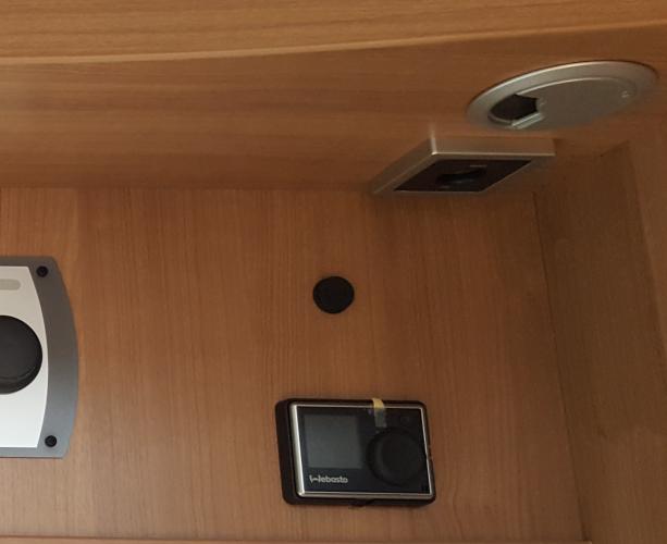

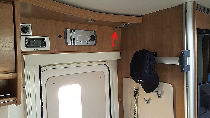

Inserito il 28/05/2021 alle: 17:57:21
In risposta al messaggio di MisterX1 del 28/05/2021 alle 15:10:49
Da quando l'ho acquistato ho potuto fare ben poco si trova in rimessaggio non vicinissimo. Avevo dato un occhio ma dentro si trova il controller antenna decoder sky un pissolo inverter e pertanto non si vede benissimo, ma
ho visto solo una presa 230V all'interno del vano ed una presa sempre 230V in cucina davvero di mano tirata . In bagno e nei dintori del letto posteriore il nulla. Io sono solito caricare tutto a 12V anche computer avevo comprato uno strumento carino con il kit di pin buoni per tutto ed un levatore di tensione, pertanto bastava trovare il pin giusto leggere la tensione sul trasformatore e caricarlo.
Nel mio ex Tramp avevo di serie l'impianto tv + schermo piatto da 19".
Avevo il porta tv (in foto porta cappello) vicino all'ingresso ed l'altro nel posteriore zona letto trasversale. In ambedue i casi c'erano le prese a 12v.
Qui vedi quella vicino alla porta + il bocchetta per il passaggio cavo antenna tv

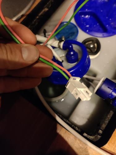

Buongiorno a tutti, approfitto per chiedere suggerimenti  per il mio veicolo B614 sl del 2010.
Ieri, preparando la prima partenza dopo alcuni mesi di stop forzato, dopo aver caricato l acqua ho aperto i rubinetti e mi sono accorto che la pompa non funzionava. Ho misurato tensione sui fili in nella botola dea pompa e non ce n era. Ho spento ed acceso la centralina, cambiato fusibile, e nulla. Dopo un po è ripartita, inspiegabilmente per me, ma segnava 8v. Ora sono in viaggio e mo sono accorto che il risciacquo del wc fa rumore ed esce pochissima acqua, come sa non ci fosse abbastanza pressione. Ho una pompa nuova di scorta, ma mi fa pensare la bassa tensione che leggo a monte do quella esistente, avreste un consiglio? Grazie

Buongiorno a tutti, approfitto per chiedere suggerimenti  per il mio veicolo B614 sl del 2010. Ieri, preparando la prima partenza dopo alcuni mesi di stop forzato, dopo aver caricato l acqua ho aperto i rubinetti e mi sono
In che condizioni è la BS?
Però il controllo era da fare prima di partire!
Inoltre la pompa o va o non va, se va a metà bisogna pensare ad un qualche ingresso d'aria(tubo parzialmente sfilato da essa), però con quella tensione così bassa prima di pensare alla pompa è meglio controllare altro.
prova a alimentare direttamente la pompa con un cavetto collegato da qualche parte ai 12v, così almeno vedi se è la pompa o è la alimentazione della pompa. Potrebbe anche essere qualche connettore ossidato nel alimentazione elettrica della pompa.
Tutto il resto, come stufa e luci, funziona bene?
Il difetto la pompa lo fa solo a motore spento o anche con motore in moto?
Dovresti avere il pannello digitale che ti indica bene la tensione della BS, cosa segna a motore spento da un po e a motore acceso?
Se devi sostituire la pompa, guarda prima i colori dei fili perchè da me nel connettore i fili sono invertiti, marrone con blu e blu con marrone in quanto la pompa Reich ha i colori di + e - invertiti rispetto ai colori usati da Hymer.
Se si sbaglia a collegare, la pompa va ugualmente ma con pochissima portata.

In risposta al messaggio di IZ4DJI del 29/05/2021 alle 18:06:15
elettrica della pompa. Tutto il resto, come stufa e luci, funziona bene? Il difetto la pompa lo fa solo a motore spento o anche con motore in moto? Dovresti avere il pannello digitale che ti indica bene la tensione della BS, cosa segna a motore spento da un po e a motore acceso? Se devi sostituire la pompa, guarda prima i colori dei fili perchè da me nel connettore i fili sono invertiti, marrone con blu e blu con marrone in quanto la pompa Reich ha i colori di + e - invertiti rispetto ai colori usati da Hymer. Se si sbaglia a collegare, la pompa va ugualmente ma con pochissima portata.
Grazie, la bs è a posto o comunque non è il problema perché ora sono collegato alla 220 ed il problema continua, la tensione a volte è 8, a volte 14, e la pompa a volte va ed a volte no.
Sarei propenso a pensare o ad ossidazione come suggerisce Tommaso o a problema pompa, che strano!
Grazie Tommaso, tutto il resto funziona bene, ora sono sotto 220 ed il problema persiste.
Se collego la 12v direttamente, il wc ha poi una sua pompa aggiuntiva dedicata?
L eventuale ossidazione all alimentazione della pompa dove potrei verificarla?

Ho smontato la pompa e capito che il problema è elettrico a monte della pompa stessa. La tensione su questo bipolare verde / rosso IMG_20210529_215509(1).jpgè altalenante, a volte zero ed a volte ok, quando aziono uno qualsiasi dei rubinetti. Sapete da dove parte questo cavo, per andare a capire che succede?

In risposta al messaggio di ilnave01 del 29/05/2021 alle 19:20:03
Grazie Tommaso, tutto il resto funziona bene, ora sono sotto 220 ed il problema persiste. Se collego la 12v direttamente, il wc ha poi una sua pompa aggiuntiva dedicata?  L eventuale ossidazione all alimentazione della pompa dove potrei verificarla?  ​
No, il WC non ha una sua pompa, ma sfrutta sempre quella. Quando azioni lo sciacquone, si apre una elettrovalvola nel WC e si alimenta la pompa immersa.
