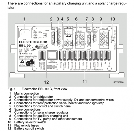

Buonasera, aggiornamento grazie alla dritta ho trovato un altra 230V nell'armadietto del bagno ma di 12V neanche l'ombra, neanche nel mobile tv neanche una! C'è da trovare dove prendere la 12V per qualche presa leggendo le istruzioni della centralina pare ci siano delle linee dedicate sotto  fusibile, bisognerebbe poi capire come passare il filo...

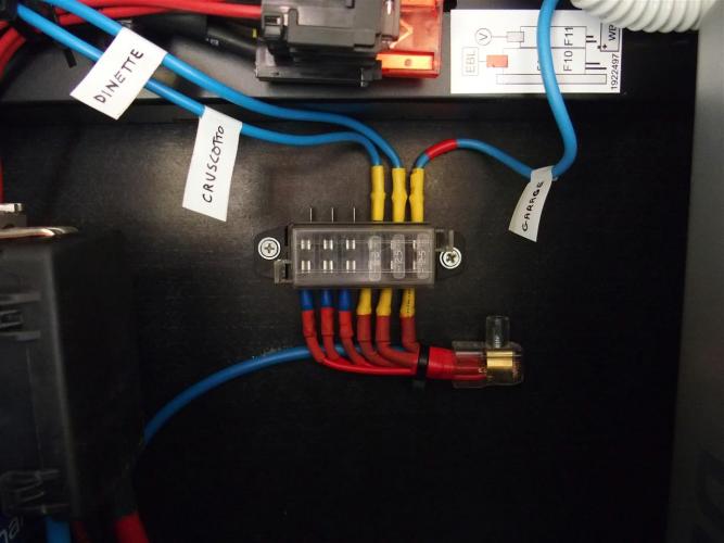

Secondo me è piu pratico, per una linea aggiuntiva di prese 12v, collegarsi direttamente ai due poli della BS, ovviamente con adeguato fusibile vicino al polo positivo.
In questo modo non si tocca l impianto originale e alla fine la cosa diventa anche molto piu facile.

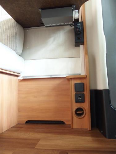

Dove hai la BS?  Se è sotto alla dinette è un attimo, perchè le prese servono piu che altro in dinette, ma anche se fosse come in alcuni modelli, sotto il sedile passeggero, non è complicato fare passare i cavi sotto la gomma del pavimento cabina e arrivare sotto alla dinette.
Io ho messo una scatoletta per fusibili nel vano dove ho la BS e collegata direttamente a quella, e da li ho derivato tre cavi, ognuno con suo fusibile, che vanno in dinette, al cruscotto e in garage.
in dinette ho messo una presa 12v in basso su uno zoccolino preesistente (e li anche una 220v) e poi ho meso una scatola sulla parete sotto al tavolo con tre prese 12v, di cui una dedicata a un piccolo inverter da 150W (per PC, carica delle macchine foto etc...)
poi ho messo tre prese 12v al cruscotto (per GPS e altre cose) e una presa 12v (assieme a una 220) nel garage, se serve fare funzionare qualcosa sia a 12v che a 220 nel garage.
La presa 220v aggiunta in dinette e quelal a 220v aggiunta in garage sono servite sia da rete 220, sia da un inverter da 1000W che ho nel gavone sottopavimento accanto alla BS.

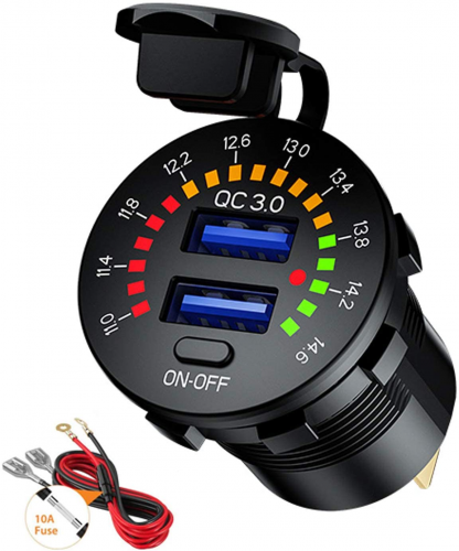

Per avere 12v dietro, vicino al letto, mi sono collegato alle luci del letto, ma in tal caso l uso è solo quello di caricare o alimentare cellulare e tablet e quindi corrente minima. Anzi, ora ho tolto la presa 12v e la ho sostituita con presa USB doppia, piu comoda per quell uso e a prova di errore (cioè impossibile attaccarci carico troppo alto).
Per quell uso mi sembra molto carina questa che ha QC 3.0, due USB, e interruttore. Il voltmetro non serve a nulla se non che le lucette multicolori fanno coreografia e piu che altro impossibile non notare che la presa è su ON.
ovviamente nell uso in camper si elimina il tappo di gomma, che non serve.

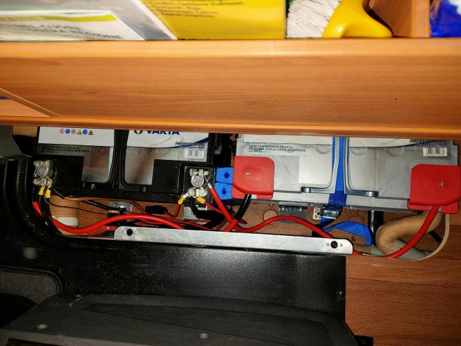

Buongiorno a tutti, vi disturbo ancora per un quesito: Hymer exsis i 504, vano batterie a dx del sedile del passeggero, quale altezza massima può avere la batteria? Non riesco a trovare un riferimento. Al momento ci sono due nds in configurazione bassa (quelle con la B nel nome) da 100ah che hanno però 6 anni. Grazie a tutti
ezio59
ezio59
Inserito il 31/05/2021 alle: 13:34:35
In risposta al messaggio di mrsv del 31/05/2021 alle 11:51:02
Non c'è nessun problema di altezza, mentre in lunghezza si. Io ho due varta 95 ah e ci stanno giuste.

Grazie. Se qualcuno avesse montato nel vano batterie, a dx del passeggero, una batteria con altezza superiore a 190mm, me lo fa sapere per favore?
Grazie in anticipo
Modificato da mrsv il 31/05/2021 alle 18:59:49
ezio59
ezio59
Inserito il 31/05/2021 alle: 20:35:07
In risposta al messaggio di mrsv del 31/05/2021 alle 18:36:27
Grazie. Se qualcuno avesse montato nel vano batterie, a dx del passeggero, una batteria con altezza superiore a 190mm, me lo fa sapere per favore?  Grazie in anticipo
Non so se si vede ma il vano è profondo e in più il coperchio in plastica è bombato.
