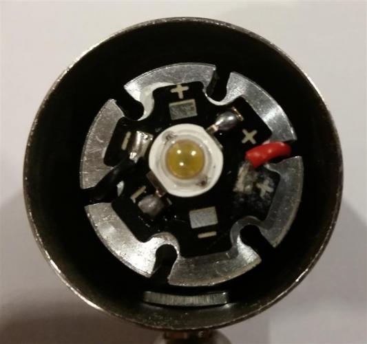

Sono in camping da 4 giorni e appena qui ho visto che una delle lampade a lato del letto, del tipo in oggetto, non funzionava più. Il mattino dopo ho provato a staccarla per vedere se magari si fosse sfilato un contatto.
Niente, pareva a posto. Rimontata, si è messa a funzionare. Nel frattempo avevo guardato in rete e ho visto che ce ne sono a 19 euro a marca Dimatec, non so se anche su altri cataloghi. Interessanti anche quelle con presa USB segnalate da Tommaso. (Ho però già le USB in zona letto, in realtà due 12V con due borchie USB, soluzione che mi pare più flessibile).
La mia che mi sostituirono per un certo periodo ha funzionato a tratti, casomai la spegnevi e poi ripartiva, ma poi scaldandosi non andava piu o il led emetteva solo una lievissima luminescenza. Secondo me sono SMD che risentono di un eventuale problema di dissipazione del calore e se non fa contatto bene sul alluminio del dissipatore, poi si surriscalda e si danneggia.
Gli altri due invece funzionano bene dal 2015.
Mi disse il conce, che una serie di questi faretti aveva dato problemi e ne aveva sostituiti a vagonate, poi sostituiti da altri apparentemente identici ma migliorati.
Questo è il LED all interno del faretto guastato, come si vede ha un grosso dissipatore in alluminio e si vede anche la pasta termica tra la base del LED e l alluminio.
