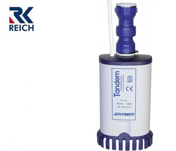

La pompa dei nostri Hymer è la Reich Tandem con la valvola di non ritorno e innesto per tubo John Guest, come questa:
Pompa molto afffidabile doppia, e con buona portata e pressione.
La puoi trovare per esempio QUI .
Certo che c'è pompa e pompa e una pompa fatta come deve essere fatta, la si paga di piu, ma vale sempre la pena.

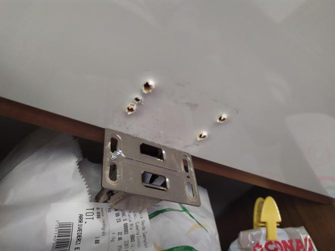

Premesso che, a circa 6 mesi dall'acquisto, in ARDN mi avevano cambiato le cerniere del portello del pensile della cucina che non stava su, ora a un anno e mezzo di distanza stasera è successo che:
Ci ho rimediato provvisoriamente (siamo in camping a Capalbio) con le classiche punte di stuzzicadenti intinte nella colla, poi a casa si vedrà.
C'è da dire che anche l'altra  cerniera aveva la piastrina non ben stretta, anzi svitata quasi un giro.
Ora che ci penso, non ho controllato le piastrine sulla parte fissa. Domani guardo.

Premesso che, a circa 6 mesi dall'acquisto, in ARDN mi avevano cambiato le cerniere del portello del pensile della cucina che non stava su, ora a un anno e mezzo di distanza stasera è successo che: Ci ho rimediato provvisoriamente
(siamo in camping a Capalbio) con le classiche punte di stuzzicadenti intinte nella colla, poi a casa si vedrà.  C'è da dire che anche l'altra  cerniera aveva la piastrina non ben stretta, anzi svitata quasi un giro.Ora che ci penso, non ho controllato le piastrine sulla parte fissa. Domani guardo.
Bel problema! surprise
Per fare un lavoro semplice e che secondo me dovrebbe resistere, forse potresti inserire degli inserti con filetto M4 e poi usare vitine M4.
Oppure per fare un lavoro piu complesso ma forse migliore (ma non saprei), allargare i fori con una fresa e poi inserire tasselli cilindrici di legno compatto ben incollati con colla da legno, preforarli e rimettere le viti.
Io proverei con gli inserti, se poi non dovessero tenere, puoi sempre passare all altro piano.
Dipende poi anche come è la consistenza del legno dello sportello.

Bel problema! Per fare un lavoro semplice e che secondo me dovrebbe resistere, forse potresti inserire degli inserti con filetto M4 e poi usare vitine M4. Oppure per fare un lavoro piu complesso ma forse migliore (ma non
saprei), allargare i fori con una fresa e poi inserire tasselli cilindrici di legno compatto ben incollati con colla da legno, preforarli e rimettere le viti. Io proverei con gli inserti, se poi non dovessero tenere, puoi sempre passare all altro piano. Dipende poi anche come è la consistenza del legno dello sportello.
Condivido la conclusione, dipende tutto dalla consistenza del legno. Se questa fosse accettabile si potrebbero anche usare degli
inserti filettati da legno
con i quali verrebbe anche un lavoro pulito.

Condivido la conclusione, dipende tutto dalla consistenza del legno. Se questa fosse accettabile si potrebbero anche usare degli inserti filettati da legno con i quali verrebbe anche un lavoro pulito.
gli inserti sono molto simili a quelli che avevo linkato, dovrebbero tenere, casomai aiutandoli con qualche colla, ma un minimo di resistenza del legno (se è legno) servirebbe.
So che molti pannelli sono fatti con du sottilissimi fogli di compensato e all interno poliuretano compatto, ma dove vanno cerniere o altro dovrebbe esserci all interno un righetto di legno.
Comunque a me nel B-514 si stavano staccando i portelloni del garage perchè le cornici del apertura erano fatte con legnaccio da poco, e le viti messe in tale legno si erano strappate. dovetti lavorarci un po per rimediare, mettendo i famosi inserti filettati (non quelli da legno ma quelli da metallo che conosci) che facessero presa nella cornice di alluminio, e poi una bella fila di viti lunghe per ancorare la cornice al legno.
Ma il mio era un 2007 (produzione 2006) quindi primissimi della serie sia per la meccanica FIAT che per il modello Hymer e quindi in entrambi i casi un guaio dopo l altro....8 anni di calvario.

La pompa dei nostri Hymer è la Reich Tandem con la valvola di non ritorno e innesto per tubo John Guest, come questa: Pompa molto afffidabile doppia, e con buona portata e pressione. La puoi trovare per esempio QUI. Certo che c'è pompa e pompa e una pompa fatta come deve essere fatta, la si paga di piu, ma vale sempre la pena.
grazie Tommaso, allora prenderò questa

Un saluto a tutti. Tommaso, non mi è chiaro per piacere come si fà ad inserire nel legno gli inserti con filetto M4 che citi, serve un attrezzo apposta?. Grazie e ciao
Gino se guardi le immagini al link che ho messo nel mio post precedente vedi che gli inserti filettati da legno possono essere messi sia al dritto che a rovescio. Per spiegare, se hai una superficie di legno a cui puoi accedere anche dal lato opposto a cui andrebbe avvitata la vite, applichi un inserto con il lato col foro esagonale dal lato opposto a quello su cui devi avvitare le vite e così il tutto si serra stringendo il legno in tutto il suo spessore. È chiaro che la lunghezza dell'inserto deve esser uguale o appena inferiore allo spessore del legno. Se invece non puoi accedere al lato opposto del legno, oppure farlo non sarebbe esteticamente valido, puoi avvitare l'inserto, sempre servendoti di una chiave a brugola, e poi, entrando da foro esagonale di esso che più a fondo è filettato, ci avviti la vite. Il primo metodo è quello più corretto, ma in emergenza anche il secondo rimedia.

esatto, quegli inserti hanno una parte esagonale dove mettere una chiave a brugola.
Altri tipi invece hanno due taglietti sul bordo e si usa un cacciavite.
Normalmente si mettono in foro cieco e quindi dalla parte di dove si deve poi mettere la vite.
