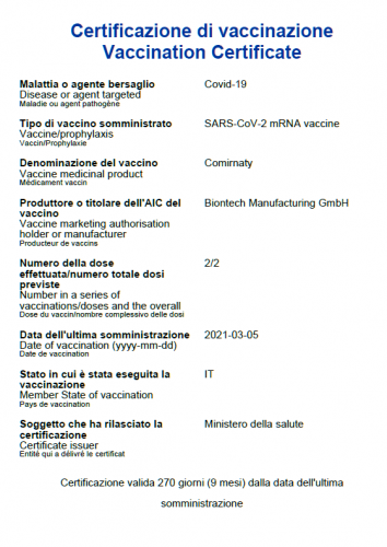

Sicuramente gli attenti partecipanti al forum si saranno accordi che il Green pass che si scarica ha il codice QR ed alcuni dati, ma non vi appare, nella pagina principale, il tipo di vaccino con cui si è stati trattati,
né se si riferisce alla prima vaccinazione o al ciclo completo. I dati si trovano nei Dettagli, bottone cliccabile in fondo alla pagina principale. Per chi volesse essere pignolo e intendesse avvalersi del supporto cartaceo, ovvero stamparsi il Pass, suggerisco di stamparsi la pagina principale e sul retro i dettagli, nel caso si incappasse in un controllore pignolo.
Ma parli di quello PDF da stampare? Quello che va piegato in 4?
Se è quello, in una delle 4 sezioni c'è scritto 2/2 riguardo al numero di vaccinazioni e c'è anche il tipo di vaccino.
Te lo posso anche fare vedere, perchè sulla sezione 4 non ci sono dati sensibili

Ma parli di quello PDF da stampare? Quello che va piegato in 4? Se è quello, in una delle 4 sezioni c'è scritto 2/2 riguardo al numero di vaccinazioni e c'è anche il tipo di vaccino. Te lo posso anche fare vedere, perchè sulla sezione 4 non ci sono dati sensibili
No Tommaso, io mi riferivo a chi aveva scaricato la certificazione con l'App "Io" tramite smartphone, non a chi come te l'ha evidentemente scaricata col PC servendosi non dello SPID ma del codice ricevuto dal Min San tramite sms.
Il certificato scaricato con lo smartphone è un po diverso e non è in origine in formato stampabile(vine salvato come immagine .jpg) per cui bisogna adattarlo un po' per poterlo stampare, in pratica è fatto per essere tenuto nella memoria dello smartphone. Quello che hai tu invece è in .pdf, come dicevi, ed è immediatamente stampabile e piegabile in 4. Mi scuso per non averlo precisato nel precedente post non avevo visto quello che hai tu e non conoscevo la differenza.
Senz'altro più pratico il formato piegabile che può essere dato in visione ad altri senza problemi e senza dover cedere lo smartphone in mano altrui.

No Tommaso, io mi riferivo a chi aveva scaricato la certificazione con l'App Io tramite smartphone, non a chi come te l'ha evidentemente scaricata col PC servendosi non dello SPID ma del codice ricevuto dal Min San tramite
sms. Il certificato scaricato con lo smartphone è un po diverso e non è in origine in formato stampabile(vine salvato come immagine .jpg) per cui bisogna adattarlo un po' per poterlo stampare, in pratica è fatto per essere tenuto nella memoria dello smartphone. Quello che hai tu invece è in .pdf, come dicevi, ed è immediatamente stampabile e piegabile in 4. Mi scuso per non averlo precisato nel precedente post non avevo visto quello che hai tu e non conoscevo la differenza. Senz'altro più pratico il formato piegabile che può essere dato in visione ad altri senza problemi e senza dover cedere lo smartphone in mano altrui.
No, non mi è arrivato ancora nessun codice, e penso che ormai non arrivi, da Marzo.
Io sono andato qui:       www.dgc.gov.it
e sulla destra c'è modo di scaricare tramite SPID, e appena entrato ho trovato il Green Pass, anche in PDF. e con la scelta delle lingue.
Poi c'è una immagine del QR e quella la ho messa nella galleria del telefono e si visualizza come qualsiasi immagine, se mai servisse.
Preferisco il PDF perchè ne faccio alcune copie stampate da tenere in camper, e mi sembra piu comodo e a prova di perdita rispetto a qualcosa di digitale, che è legato al funzionamento del telefono, che non è poi così certo, basta che cada e si rompa e siamo nella cacca.
