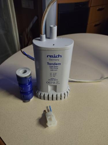

Per la pompa acqua ti allego una foto di quella guasta che ho sostituito stamattina, insieme alla valvola di non ritorno venduta insieme e la spina molex che però non è in dotazione.
Online bisogna fare attenzione perché queste pompe non sono tutte uguali anche se lo sembrano. Importante è anche la lunghezza del beccuccio di innesto della valvola di non ritorno perché condiziona sia il corretto innesto sia l'appoggio preciso della pompa sul fondo del serbatoio.

acqua ti allego una foto di quella guasta che ho sostituito stamattina, insieme alla valvola di non ritorno venduta insieme e la spina molex che però non è in dotazione. Online bisogna fare attenzione perché queste pompe non sono tutte uguali anche se lo sembrano. Importante è anche la lunghezza del beccuccio di innesto della valvola di non ritorno perché condiziona sia il corretto innesto sia l'appoggio preciso della pompa sul fondo del serbatoio.
si vero, bisogna fare attenzione che siano della Reich, con mandata da 19 lt/min e la dicitura che, leggo sulla tua "tandem", o in altre"twin" .
Stanno a indicare il numero delle mini pompe al loro interno, 2 appunto, fatte proprio per non lasciarci e il caso di dirlo, improvvisamente a secco.
Parafrasando una famosa pubblicità...ai primi sintomi(flusso debole)... preparare il portafoglio.
Da parte mia, dopo la sostituzione di una pompa sul precedente (504 B Klasse) e due sull'attuale (514 G.Ed.) sono cintura nera della  loro sostituzione in pochissimi secondi oramai.
Tra la spina molex originale e la pompa  ho inserito un semplice morsetto dove vanno inseriti i fili della nuova, con un bel giro di nastro come ulteriore sicurezza.

si vero, bisogna fare attenzione che siano della Reich, con mandata da 19 lt/min e la dicitura che, leggo sulla tua tandem, o in altretwin . Stanno a indicare il numero delle mini pompe al loro interno, 2 appunto, fatte proprio
per non lasciarci e il caso di dirlo, improvvisamente a secco.  Parafrasando una famosa pubblicità...ai primi sintomi(flusso debole)... preparare il portafoglio. Da parte mia, dopo la sostituzione di una pompa sul precedente (504 B Klasse) e due sull'attuale (514 G.Ed.) sono cintura nera della  loro sostituzione in pochissimi secondi oramai. Tra la spina molex originale e la pompa  ho inserito un semplice morsetto dove vanno inseriti i fili della nuova, con un bel giro di nastro come ulteriore sicurezza.
Sì convengo che un morsetto, ed oggi ce ne sono anche di carini, semplifica di molto il lavoro velocizzandolo, ma io finché posso cerco di mantenere le cose originali, anche se non sempre è la scelta migliore.
