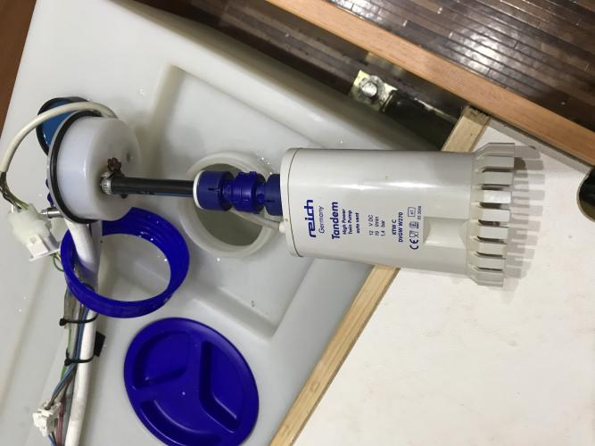

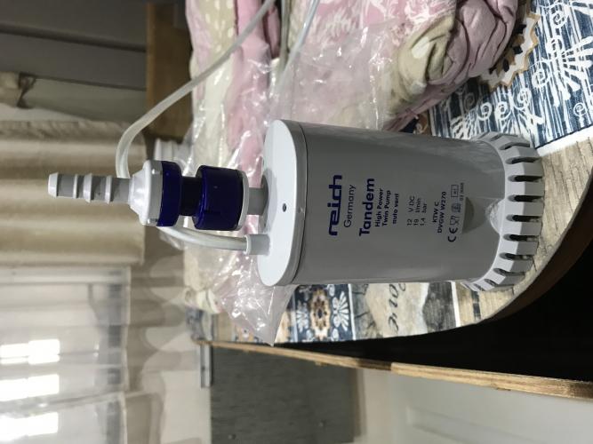

Buona giornata, cortesemente mi dite che differenza passa tra la pompa attaccata ( non mi arriva acqua alla doccia in pressione) e quella che ho comprato e che mi accingo a cambiare. Seguono fotoimage(121).jpg image(122).jpg
Paolo, dalle foto non si legge bene ma sembra identica come dati tecnici (portata, pressione). Differisce per l'attacco sul valvola di non ritorno
Gli esperti ti diranno di più

In risposta al messaggio di nasofino del 23/08/2021 alle 10:12:11
Per non avere problemi dovresti togliere la valvola di non ritorno dalla nuova pompa e metterci quella della vecchia.
Questo per sfruttare la lunghezza del tubo già presente e che dovrenne essere giusta per tenere la pompa adesa al fondo del serbatoio. Per sfilare la valvola basta togliere la "forchetta" distanziatrice inserita tra il grigio ed il blu, tenere le due parti ben accostate e tirare. L'inserimento con la stessa procedura al contrario.
