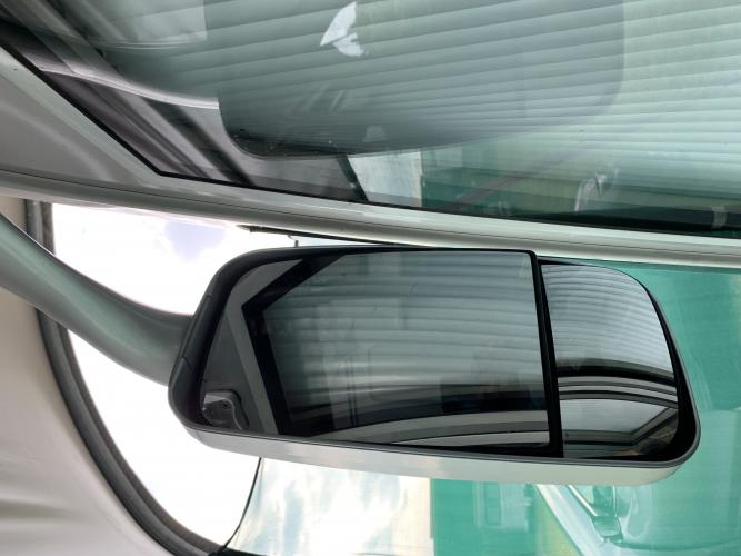

Inserito il 31/08/2021 alle: 12:04:46
Ciao a tutti, usando finalmente un po' il B694SL del 2009 preso da un anno, stanno emergendo un po' di cosine da sistemare come gli specchi laterali elettrici; mi sono accorto che azionando il joystick sul cruscotto (diviso in 4 sezioni 2 dx e due sx) funziona solo quello alto di dx; verificati tutti i fusibili che sono ok; sapete se su questo modello sono tutti e 4 elettrici e riscaldati? avete qualche consiglio per verificare se il problema è sul joystick o sui motorini degli specchi? altro da verificare anche se non sono una cima nel fai da te, prima di rivolgermi al concessionario Hymer di zona?
grazie infinite e buona giornata.
Lucio
(scusate ma non riesco a metterla dritta!)
lucio
Olivia2006
Olivia2006
20/01/2008 12974
Inserito il 31/08/2021 alle: 12:55:10
In risposta al messaggio di Lucio Falcinell del 31/08/2021 alle 12:04:46
in 4 sezioni 2 dx e due sx) funziona solo quello alto di dx; verificati tutti i fusibili che sono ok; sapete se su questo modello sono tutti e 4 elettrici e riscaldati? avete qualche consiglio per verificare se il problema è sul joystick o sui motorini degli specchi? altro da verificare anche se non sono una cima nel fai da te, prima di rivolgermi al concessionario Hymer di zona?  grazie infinite e buona giornata.  Lucio  (scusate ma non riesco a metterla dritta!)
Lucio, ti parlo dei miei specchi elettrici di un B574SL del 2008.
Sono ricordi perchè non ce l'ho più da 5 anni. Il joystick era sul bracciolo dello sportello guidatore e cmq Solo gli specchi grandi erano elettrici. Quelli in basso più piccoli erano manuali.
Non mi si sono mai guastati e non saprei dirti neanche dove è l'eventuale fusibile

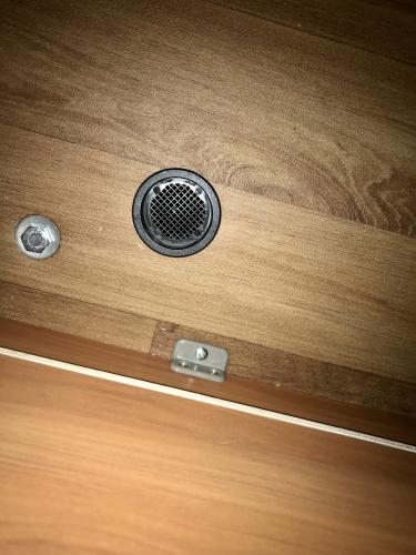

Inserito il 31/08/2021 alle: 12:58:52
In risposta al messaggio di Armando del 31/08/2021 alle 10:32:47
Ci sta succedendo una cosa strana. Siamo a Kythira e da 4 notti dormiamo in libera nello stesso punto. O meglio, NON dormiamo .. perché durante la notte ogni tanto ci si sveglia e si dà la caccia alle zanze. Ne facciamo
fuori almeno 10-12 per notte in 4-5 sessioni” di caccia, dopo che ci hanno debitamente pizzicato e svegliato. Notare che: - il luogo non ha particolarmente zanzare, si mangia fuori alle 9 di sera senza sentirne/vederne una. - pratichiamo da sempre le solite precauzioni (uso di zanzariera alla porta, mai aperta inutilmente e tanto meno la sera con le luci, tutte le finestre sempre con zanzariere, ecc.) e in 25 anni di camper non ci è mai successa una cosa simile .. e siamo andati tantissime volte un luoghi ben più zanzarosi di questi. - L'ultima sera che abbiamo dormito a Neapolis, presso l'agenzia x fare i biglietti al mattino, in camper non ce n'era. In nave tutto era chiuso, compresi i vetri anteriori, che teniamo aperti solo di giorno mentre si viaggia. - Come ripeto finestre tutte con zanzariera. Forse l'unico varco è al finestrone anteriore, la cui zanzariera non chiude bene anteriormente dove c'è quella specie di barba che dovrebbe fare tenuta, ma il 'vetro' era al primo scatto oppure pochissimo sopra (2 notti su 4) quindi mi pare strano che passino di lì e poi se ne dovrebbe trovare qualcuna la mattina nel vano che si crea tra vetro e zanzariera. - Di giorno spariscono .. e quello vabbe', poi su un camper di angolini poco visibili ce n'è, comprese le intercapedini dietro i letti. Insomma ci pare che: - o entrano di notte, ma non capiamo da dove- o le abbiamo imbarcate tutte insieme (.. strano!) e ora le stiamo smaltendo un po' per notte, perònon calano gran che da una notte all'altra. ​​​​​​Qui dove siamo ora non c'è nemmeno un supermercatino piccolo piccolo. Appena possiamo prendiamo una bomboletta di insetticida, facciamo una bella disinfestazione di giorno a camper chiuso mentre siamo in spiaggia e poi la notte si vedrà cosa succede.  Questo era per chiedere se qualcuno sa di passaggi Hymer ai quali non ho pensato .. o se è capitato qualcosa di simile e mi può illuminare  PS a parte che questo ce l'ho da due anni e mezzo, se ci fosse una zanza-entrata me ne sarei già accorto  ​​​​​
Ciao Armando.
In Finlandia ricordo che le zanzare - erano quelle piccole piccole, ma pungevano lo stesso - passavano attraverso la grata del piccolo fungo areatore che c'è in bagno e, sul mio camper, anche nell'armadio.
Ho scoperto inoltre che sul pavimento del camper sono presenti dei piccoli sfiati, anche questi chiusi da una piccola grata.
Nel mio camper per esempio (MLT580) ce n'è uno sul pavimento sotto i cassetti della cucina ed un altro nel vano stufa, che nel mio caso è sotto la panchetta della dinette.
