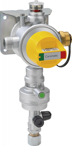

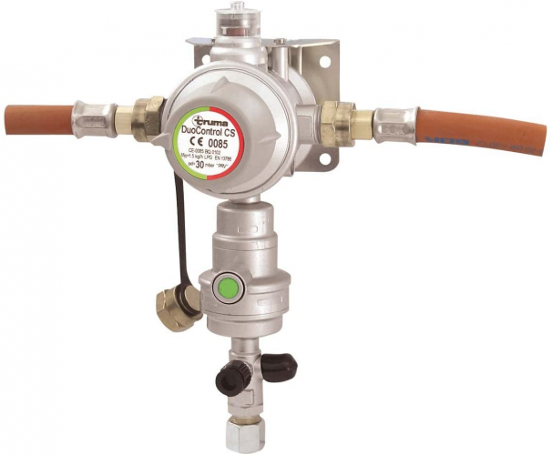

arrivato il corriere alle 14 e gia sostituito in Truma Duocontrol CS con il nuovo GOK Caramatic Drive TWO.
Lavoro semplicissimo visto che i due, a parte il colore della manopola sono perfettamente identici.
Nessun problema neppure per il collegamento del cappuccio dell indicatore in cellula, e della resistenza antighiaccio essendo i due identici.
Per chi non lo sapesse il Truma Duocontrol CS è sempre stato prodotto dalla GOK per la Truma, e ora la GOK lo fa per se e lo commercializza con suo nome.
Invece ho dovuto soprassedere alla installazione dei filtri perchè avvitati direttamente sull apparecchio collidevano con il collere delle bombole Beyfin.
Quindi, come da manuale, dovrò fare una installazione spostata dei filtri.
Nel mio caso li devo spostare in alto e quindi ho ordinato 4 gomiti che collegati due a due a ZETA mi spostano i filtri in alto, e diventano necessarie anche due staffe apposite per sostenere e fissare i filtri a parete. Gia ordinato tutto, appena arriva monto tutto.
La spesa per tutta sta roba è lievitata abbastanza, ma quando si incomincia bisogna andare in fondo e fare un buon lavoro costi quello che costi.

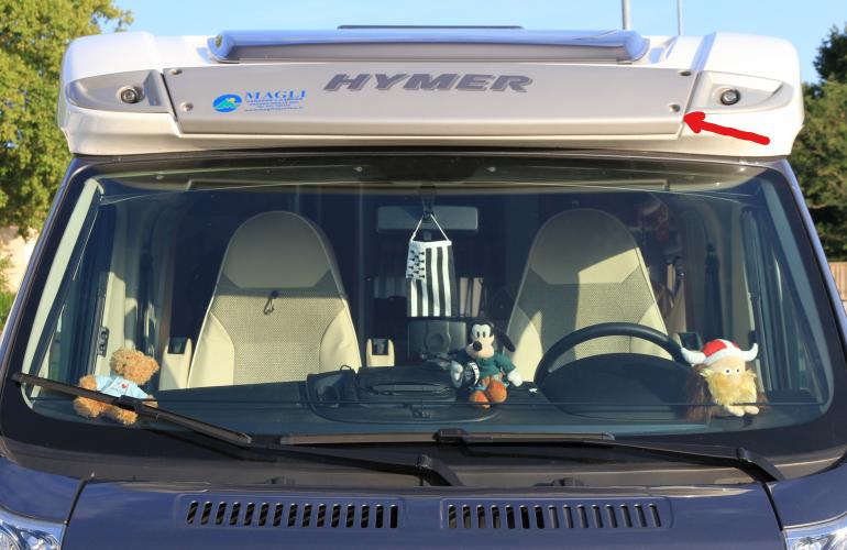

Io invece, quando si parla di Creta dico sempre di stare molto attenti col vento, che talora ha raffiche improvvise e forti.
Infatti l'altro giorno una sventolata fortissima e "anomala" (da nord, inseritasi in un venticello costante dal mare), che ha preso il camper da dietro, mi ha semi-scardinato l'oblò anteriore. angry
Colpa mia che mi sono fidato a usarlo, sebbene aperto solo pochi cm .. e a quanto pare non avevo ben stretto le viti dei braccetti telescopici.
Questi si sono sfilati ma pare non abbiano danni.
Invece la cerniera anteriore si. Non so bene se si sia rotto il similvetro appena dietro una parte eventualmente incollata nel profilato in Al che fa da semicerniera, oppure se il 'vetro' sia uscito dal profilato dove era forzato .. o cosa. Sta di fatto che è "libero" anteriormente. L'abbiamo ricacciato in quella che, guardando dall'interno, pare essere la sua sede e devo dire che si incastra abbastanza bene (anche provando a fargli botterelle da sotto nella zona anteriore non sale) e consente di essere completamente chiuso o aperto "al primo scatto" che lascia una fessura (quella che avrei dovuto tenere .. e non aprirlo di più  crying). Fatta la prova acqua da chiuso con una canna dell'acqua e una fontana giù al porto: pare tenere bene e in effetti dall'interno si vede che la guarnizione aderisce. Si vede anche che, pur chiudendosi le 5 levette, però il 'vetro' è più arretrato di 2-3 mm rispetto a prima.
Sperando che non ci siano altri passaggi x l'acqua e quindi che al ritorno, se piove, non succeda nulla, poi a casa vedrò il da farsi.
Qualcuno sa come sia fatta la cerniera lì davanti e come le sia vincolato il 'vetro'?
Con i mezzi che ho qui non riesco ad avvicinarmi x vedere bene dall'esterno. E mi guardo bene dal muoverlo rispetto a com'è ora per guardare dall'interno, mi rimarrebbe in mano attaccato ai soli puntoni telescopici
Modificato da Armando il 08/09/2021 alle 14:23:18

Io invece, quando si parla di Creta dico sempre di stare molto attenti col vento, che talora ha raffiche improvvise e forti. Infatti l'altro giorno una sventolata fortissima e anomala (da nord, inseritasi in un venticello
costante dal mare), che ha preso il camper da dietro, mi ha semi-scardinato l'oblò anteriore.  Colpa mia che mi sono fidato a usarlo, sebbene aperto solo pochi cm .. e a quanto pare non avevo ben stretto le viti dei braccetti telescopici. Questi si sono sfilati ma pare non abbiano danni. Invece la cerniera anteriore si. Non so bene se si sia rotto il similvetro appena dietro una parte eventualmente incollata nel profilato in Al che fa da semicerniera, oppure se il 'vetro' sia uscito dal profilato dove era forzato .. o cosa. Sta di fatto che è libero anteriormente. L'abbiamo ricacciato in quella che, guardando dall'interno, pare essere la sua sede e devo dire che si incastra abbastanza bene (anche provando a fargli botterelle da sotto nella zona anteriore non sale) e consente di essere completamente chiuso o aperto al primo scatto che lascia una fessura (quella che avrei dovuto tenere .. e non aprirlo di più  ). Fatta la prova acqua da chiuso con una canna dell'acqua e una fontana giù al porto: pare tenere bene e in effetti dall'interno si vede che la guarnizione aderisce. Si vede anche che, pur chiudendosi le 5 levette, però il 'vetro' è più arretrato di 2-3 mm rispetto a prima. Sperando che non ci siano altri passaggi x l'acqua e quindi che al ritorno, se piove, non succeda nulla, poi a casa vedrò il da farsi. Qualcuno sa come sia fatta la cerniera lì davanti e come le sia vincolato il 'vetro'? Con i mezzi che ho qui non riesco ad avvicinarmi x vedere bene dall'esterno. E mi guardo bene dal muoverlo rispetto a com'è ora per guardare dall'interno, mi rimarrebbe in mano attaccato ai soli puntoni telescopici
Non hai la vecchia cupola bombardata dalla grandine? Casomai se la cerniera si è guastata la potevi recuperare da quella, ma piu facile che sia il cristallo a essere rotto e quindi ce ne starà uno nuovo.

La cupola, l'oblò anteriore su questa e l'oblò da 70x50 non si erano danneggiati con la grandine, sono ancora gli originali
12/11/2006 59139
Inserito il 08/09/2021 alle: 17:17:53
In risposta al messaggio di Armando del 08/09/2021 alle 16:06:56
Beh, meglio così.
L importante è che ora tu riesca a rimediare e proseguire tranquillo, poi una volta a casa ci pensi cosa si puo fare.
Cercherei però qualche modo per assicurarlo bene durante il ritorno in quanto non vorrei che in autostrada potesse prendere aria da davanti e volare via. Ma sicuramente hai gia visto se si rischia questa evenienza o no.
Per viaggiare in autostrada/statali assicuralo in basso con del nastro adesivo americano lungo tutto il suo perimetro, ed inoltre mettigli anche del nastro che prenda oblò e cupolino dalle parti. A me il vento in autostrada aveva scapocchiato due viti da una finitura in plastica non attaccata bene (allargato il buco dove c'era la testa della vite). Finitura in plastica cambiata in garanzia.
Fortuna che ora quella finitura non c'è, inutile piunto debole e appesantisce la linea, parere personale.
Da me in quel punto c'è solo il cimitero dei moscerini, ma quelli stanno attaccatissimi, magari se ne saltassero via! laugh

Avevo in effetti pensato a "San Nastro Americano" e cercherò di attaccarlo lì davanti.
Il problema è arrivare a lavorare lì data la lunghezza del cofano. Ai lati si arriva, magari parcheggiando vicino al classico muretto, ma in centro no.
Pensavo perfino di mettere delle coperte nella zona delle prese d'aria sopra il cofano, per distribuire un po' i miei 78 Kg, e salire in piedi lì. Ma quella plastica non ispira molto come resistenza ..
12/11/2006 59139
Inserito il 09/09/2021 alle: 01:11:30
Non avevo capito che si parlasse dell oblo trapezoidale sul cupolino! Ora ci sono arrivato.
Se sei in campeggio e trovi da farti prestare due scale a libretto, le metti ai lati, e ci infili una tavola da ponteggio su cui camminare. Io ho fatto così, ma ovviamente a casa avevo il materiale, certo che reperire in viaggio non è facile.

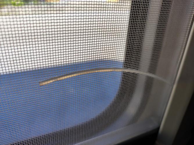

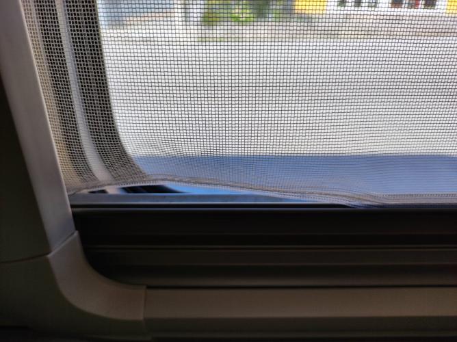

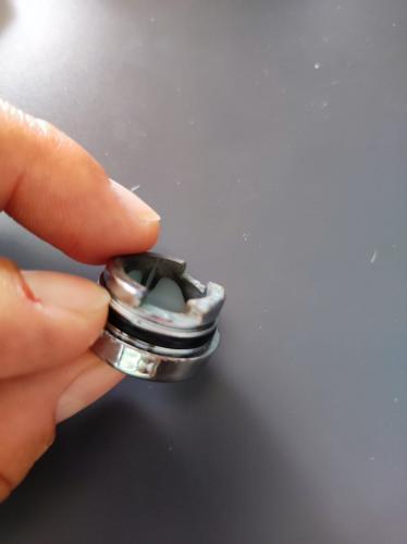

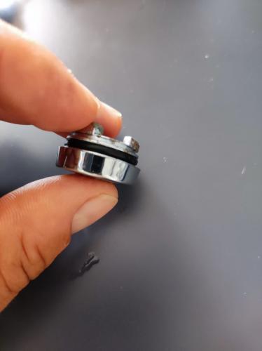

Buongiorno a tutti, mi sapreste aiutare in merito a due piccole cose emerse durante le ultime uscite con B614 SL?
Il rompigetto del rubinetto cucina è saltato via, ho colto l occasione per rimuovere tutto il calcare ma non riesco a rimetterlo, non c'è una filettatura quindi sembra un incastro o al massimo un mezzo giro, avete idea di come si rimonta? (vd foto)
La zanzariera in cucina si è parzialmente staccata dal telaio, ho idea che fosse tenuta in sede da un cordolino di plastica che è venuto via (vd foto), c'è modo di rimediare o bisogna effettuare una sostituzione?
Grazie :)

Fortuna che ora quella finitura non c'è, inutile piunto debole e appesantisce la linea, parere personale. Da me in quel punto c'è solo il cimitero dei moscerini, ma quelli stanno attaccatissimi, magari se ne saltassero via!
Infatti carina ma inutile.
Il davanti proprio per la turbolenza di quando si viaggia oltre i 100 (poche volte) è bene che sia pezzo unico senza tanti fronzoli.
Cmq il buon Gabriele mi disse che mancava del collante. Ci può stare.
@@@ Armando, posizionare il nastro al centro è un pò un problema, ma se ti fai aiutare da qualcuno che tieni l'altra estremità del nastro, arrivandoci prima da una parte con l'aiuto di un panchetto/sedia e poi passare all'altra metà ce la puoi fare spenzolandoti un pò.
