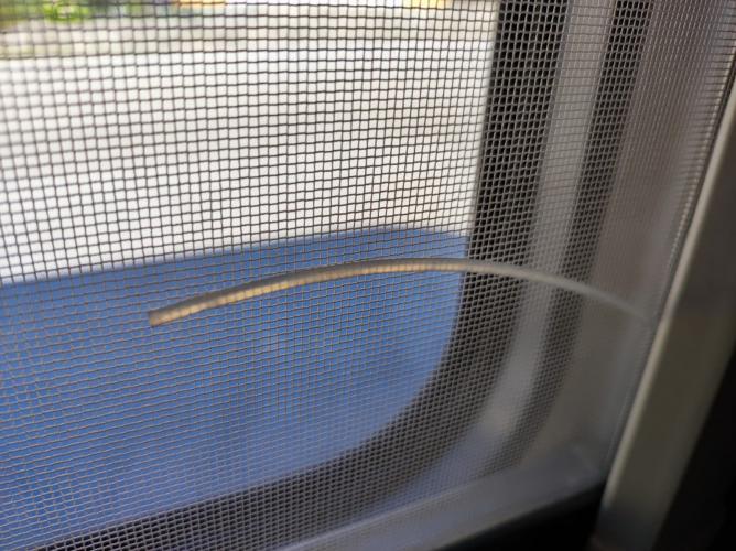

Buongiorno a tutti, mi sapreste aiutare in merito a due piccole cose emerse durante le ultime uscite con B614 SL? Il rompigetto del rubinetto cucina è saltato via, ho colto l occasione per rimuovere tutto il calcare ma
non riesco a rimetterlo, non c'è una filettatura quindi sembra un incastro o al massimo un mezzo giro, avete idea di come si rimonta? (vd foto) La zanzariera in cucina si è parzialmente staccata dal telaio, ho idea che fosse tenuta in sede da un cordolino di plastica che è venuto via (vd foto), c'è modo di rimediare o bisogna effettuare una sostituzione? Grazie :)
Per la zanzariera io ho risolto
così
 ; magari fra i tanti in vendita controlla i colori del nastro.
Il risultato è stato decoroso e duraturo.

Per la zanzariera io ho risolto così ; magari fra i tanti in vendita controlla i colori del nastro. Il risultato è stato decoroso e duraturo.
Grazie, è che io non ho un buco in mezzo alla zanzariera, ma mi è venuto via un angolo... dove potrei fissare il nastro adesivo? Mi dovrei ancorare al telaio?
Il portarompigetto è identico a quello che avevo sul precedente rubinetto e va inserito a pressione, senza girare, ma facendo attenzione alla posizione perché ce l'ha obbligata(guardare bene le sporgenze della parte che va inserita. Aiuta l'inserimento un velo di vaselina o silicone.
Per la zanzariera non si vede bene ma se il bordo è fuoriuscito dalla canaletta del profilato di alluminio, ed è rimasto integro, il lavoro da fare è infilarlo di nuovo dentro e stringere la canaletta ma a mio parere andrebbe fatto con zanzariera smontata.

Per la zanzariera, sì è integra ed è solo uscita dal profilo. Unica cosa, ho come l' impressione che fosse tenuta all interno della canalina da questo filo di nylon/plastica che si vede in foto, è possibile? Per smontare la zanza devo smontare tutto, ovvero il telaio della finestra, ecc. Ci sono accortezze da seguire, non avendolo mai fatto? Grazie

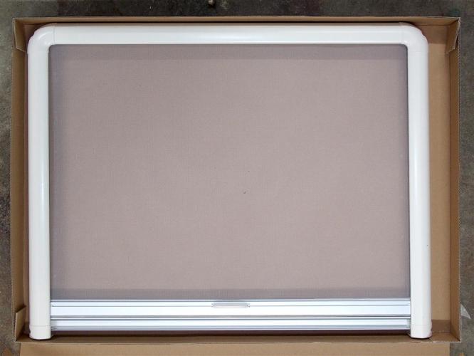

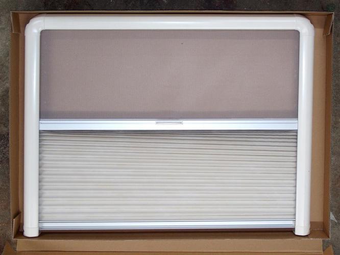

Non so come sia la tua e di che dimensioni, ma se ci fossero difficoltà a ripararla, io me ne trovo una nuova (lunga spiegare perchè) che non mi serve e si puo trovare un accordo eventualmente.
Per smontarla, sono 4 viti ai 4 angoli, avvitate nella parete del camper, una volta che la hai in mano, da dietro vedi il meccanismo.
Il rullo della zanzariera ha una molla di richiamo, e quindi se lo togli dal suo supporto la molla si scarica e dovrai riavvolgerla (nel senso giusto), per precaricarla prima di inserirlo nuovamente.

Non so come sia la tua e di che dimensioni, ma se ci fossero difficoltà a ripararla, io me ne trovo una nuova (lunga spiegare perchè) che non mi serve e si puo trovare un accordo eventualmente. Per smontarla, sono
4 viti ai 4 angoli, avvitate nella parete del camper, una volta che la hai in mano, da dietro vedi il meccanismo. Il rullo della zanzariera ha una molla di richiamo, e quindi se lo togli dal suo supporto la molla si scarica e dovrai riavvolgerla (nel senso giusto), per precaricarla prima di inserirlo nuovamente.

Quel filo di nylon che vedo deve rientrare nel profilo, ed è lui che tiene il telo in posizione?

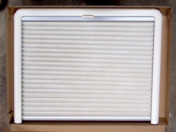

Grazie Tommaso, vedo che la tua è una 700x500, dove si prende la misura? Nel weekend posso verificare, comunque è quella della cucina, se non sbaglio siamo su quell ordine di grandezza, anche se ho impressione che ci sia
una differenza ovvero che la tua non ha il profilo anche sulla parte orizzontale bassa, mentre mi pare che la mia ce l' abbia... Nel weekend provo a dare un' occhiata. Quel filo di nylon che vedo deve rientrare nel profilo, ed è lui che tiene il telo in posizione?
Se la tua ha la cornice anche sotto è un modello diverso ma intercambiabile.
Infatti io avevo questa in dinette e la ho sostituita da nuovo con quella come la tua (200 euro) perchè è piu funzionale, una mia mania, ma mi piaceva di piu.
La misura è la misura della finestra, misuri il vetro.
Non so dirti del cavetto di nylon, ma certo non dovrebbe stare dove è. Non avendo mai avuto guasti non so dirti come è fatto il meccanismo. Secondo me, cavetto così grossettino potrebbe essere una guida laterale dove scorre l oscurante.
Se è rotto, con bava da pesca del diametro uguale risolvi, i pescatori hanno anche delle specie di tubetti metallici da schiacciare per terminare e bloccare quella bava grossa.

Aggiornamento su zanzariera e rompigetto rubinetti:
Per la zanzariera ho risolto brillantemente smontando il tutto, sfilando il telo zanzariera dal profilo di alluminio, ed accorgendomi che effettivamente quel pezzo di filo di nylon si era sfilato dal profilo stesso, ed in realtà è cioò che, inserito nell' orlo inferiore della zanzariera, permette di tenerla fissata dentro il profilo stesso.
Ora è tutto a posto.
