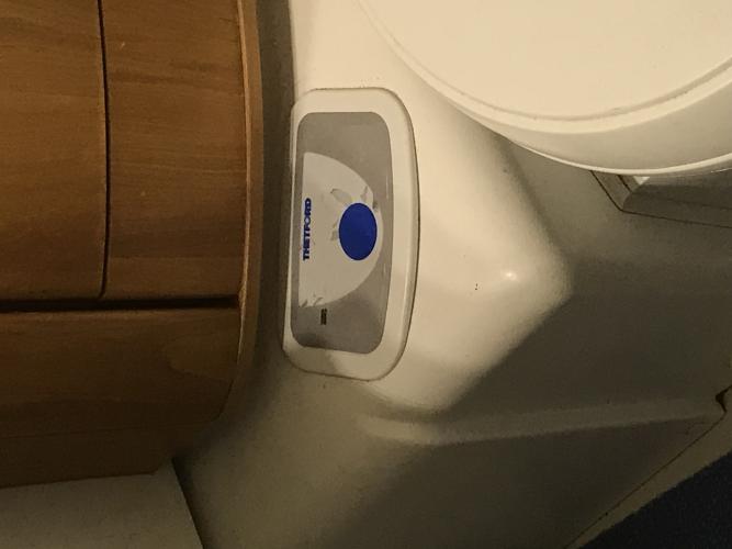

Inserito il 22/10/2021 alle: 22:11:26
È quello blu il pulsante e sotto c’ è la scheda6925A51A-BA03-4294-8104-F27B9B3BA080.jpeg

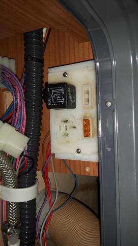

Inserito il 23/10/2021 alle: 01:36:30
In risposta al messaggio di nasofino del 22/10/2021 alle 22:11:26
Se ti fa quello scherzo è molto probabilmente il relais che si è ossidato visto che lo hanno messo in una posizione del pit dove va soggetto a docce non salubri e persino corrosive.
Io ho spostato il tutto in posizione più riparata ed accessibile.
Ti allego una foto di dove ho messo la basetta con relais dove puoi vedere questo. Ti conviene sfilare quello che c'è e comprarne uno nuovo, e ti consiglio di cambiare anche i faston sulla basetta, i tuoi saranno ossidati. Però controlla anche la sede del fusibile perché sarà ossidata anche quella anche se tu corrente la hai. Però gli attacchi del portafusibile sono difficili da togliere, ed io proprio ieri l'ho modificato mettendoci un portafusibile impermeabile volante. Nella foto che allego però è ancora il vecchio.a51.jpg

Inserito il 23/10/2021 alle: 09:59:56
In risposta al messaggio di nasofino del 23/10/2021 alle 07:55:40
Buongiorno Enzo, la base è come la mia che è messa dietro alla cassetta vicino alla torretta che segna il liquido. Penso di spostarla anch’io, quando ritorno a casa. Ora si va a gg. Alterni o come decide il rele. Grazie e buondì, ciao Paolo
Quel relais costa qualche euro, però per fare un bel lavoro bisogna anche controllare bene, ed eventualmente sostituire, i faston su cui esso si inserisce.
Esatto è il classico pulsante.

Inserito il 24/10/2021 alle: 00:30:46
In risposta al messaggio di nasofino del 23/10/2021 alle 20:59:00
Buona serata a tutti, appena torno a casa cambierò il posticino al rele’ e compagnia. Nel frattempo ho sempre a portata di mano il secchio.                        Adesso ho visto che dietro alla cassetta di
un camper targato D lo hanno chiuso in una scatola di plastica. Se ne sono accorti della cantata che hanno fatto.       Ale, è trascorso quasi un anno dalla prenotazione vero? Se l’avessi avuto adesso sarebbe già vecchio.                   Vi saluto lasciandovi agli occhi codesto giocattolino, Paolo
Non so dove ti trovi ma quel relais è un comunissimo 868787 e qualsiasi elettrauto o fornitore di elettrauto lo ha e puoi trovarlo anche strada facendo, non di domenica però! Un problema che potresti avere è quello di trovarti il corpo del relais in mano senza i piedini che corrosi sono rimasti dentro i faston. laugh
