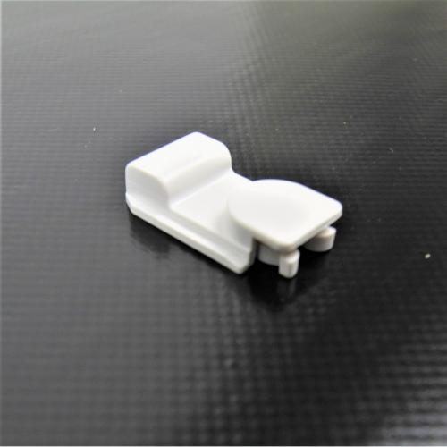

Griglietta esterna in plastica Frigo Dometic:
a nessuno è capitato di averla improvvisamente staccata e quindi mobile per l’aria che lambisce il camper (me ne sono accorto guardando nello specchietto) sul lato verticale?
Sul lato sx è incastrata a pressione su di una maschera in plastica (incastro maschio e femmina) trattenendola, invece dall’altra non c’è niente e quindi balla…

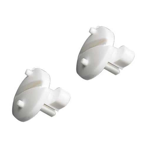

Griglietta esterna in plastica Frigo Dometic: a nessuno è capitato di averla improvvisamente staccata e quindi mobile per l’aria che lambisce il camper (me ne sono accorto guardando nello specchietto) sul lato verticale?
Lorenzo non so che tipo di griglia abbia il tuo frigo. C'è quella piccola che dalla parte opposta agli incastri ha un nottolino tondo con una scanalatura come le viti e girandolo blocca o sbocca la griglia. Altrimenti la griglia grande, per frigo più recenti e grandi (Tower), che di nottolini ne ha due. I due nottolini possono essere con taglio tipo vite oppure da scorrere su o giù a seconda se devi bloccare o sboccare.
Se non hai niente molto probabilmente si è rotto (due mi sembra impossibile) e lo hai perso per strada.
Ci possono essere anche griglie con lo stesso sistema ma con chiusura in alto ma non è il tuo caso penso.
Se posti una foto forse ci faciliti a capire meglio
i due tipi di blocco di cui esistono anche i ricambi
griglia grande, per frigo più recenti e grandi (Tower), che di nottolini ne ha due. I due nottolini possono essere con taglio tipo vite oppure da scorrere su o giù a seconda se devi bloccare o sboccare. Se non hai niente molto probabilmente si è rotto (due mi sembra impossibile) e lo hai perso per strada. Ci possono essere anche griglie con lo stesso sistema ma con chiusura in alto ma non è il tuo caso penso. Se posti una foto forse ci faciliti a capire meglio i due tipi di blocco di cui esistono anche i ricambi
Ciao Alessandro,
grazie per il tuo immediato e consueto riscontro.
Allora oggi sono tornato al rimessaggio, per svuotare, grigie, chiare e boiler (temo inizi a fare freddo…)
Ma tutto molto veloce e poi veniva il diluvio, quindi a parte vedere che la griglietta era attaccata con nastro americano, non ho potuto vedere e fare foto.
Mi ha come dato l’impressione che da quella parte i fermi (ammesso siano quelli) non ci fossero più e quindi non si agganciasse a niente. Non mi sembra ci siano rotture o crepe….
Nei prossimi gg torno e verifico.
