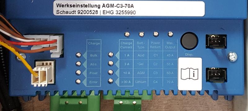

Io sul mio Van ho montata questa Schaudt Booster WA121545
Non me ne intendo, ancora non me lo hanno consegnato pertanto non so quanto carica su AGM

Io sul mio Van ho montata questa Schaudt Booster WA121545 Non me ne intendo, ancora non me lo hanno consegnato pertanto non so quanto carica su AGM
Carica moltissimo dai 45A ai 70A già predisposto per battere al litio!

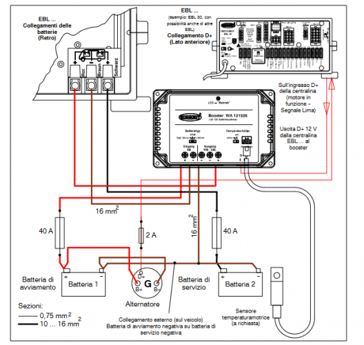

Allego schema del schaudt wa121545 mi pare più o meno uguale al 25A forse anche con un altro dc dc  il principio è identico.

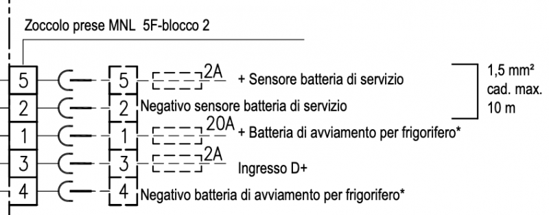

Forse non è vero che il frigo passa da booster lascio uno screenshot dello schema elettrico da manuale schaudt come si vede nello zoccolo 2 dedicato al frigo mi pare che nel cavo 1 ci sia alimentazione diretta da BM con tanto di fusibile di 20A. Schermata%202021-11-11%20alle%2019_48_45.png
Anche sul mio c'è quello, sembra piuttosto sofisticato, carica fino a 70A ed è configurabile su vari livelli di carica e tipologia di batterie. La cosa strana è che Hymer lo consegna, anche nei veicoli con una sola batteria AGM, settato come erogazione max a 70A. Già verificato su un altro mezzo oltre il mio, sembrerebbe una scelta sbagliata, però mi scoccia metter mano alla configurazione essendo in garanzia.
Fortunatamente nel mio caso ho due AGM da 95A  in parallelo secco quindi la carica viene ripartita su due batterie. Ma a questo punto mi chiedo, forse averlo impostato su 70A potrebbe essere in parte ininfluente dato che lui carica FINO a 70A ma dipende da quanto assorbono le batterie in base al loro livello di scarica, ed in situazioni normali non richiederebbero troppa corrente, a partendo con batterie molto scariche? Gli arriverebbero vagonate di Ampere...
AGM, settato come erogazione max a 70A. Già verificato su un altro mezzo oltre il mio, sembrerebbe una scelta sbagliata, però mi scoccia metter mano alla configurazione essendo in garanzia. Fortunatamente nel mio caso ho due AGM da 95A  in parallelo secco quindi la carica viene ripartita su due batterie. Ma a questo punto mi chiedo, forse averlo impostato su 70A potrebbe essere in parte ininfluente dato che lui carica FINO a 70A ma dipende da quanto assorbono le batterie in base al loro livello di scarica, ed in situazioni normali non richiederebbero troppa corrente, a partendo con batterie molto scariche? Gli arriverebbero vagonate di Ampere...
Non voorrei sbagliarmi, ma secondo me i 70A sono quelli massimi possibili, ma poi la batteria accetta quelli che puo accettare e non di piu.

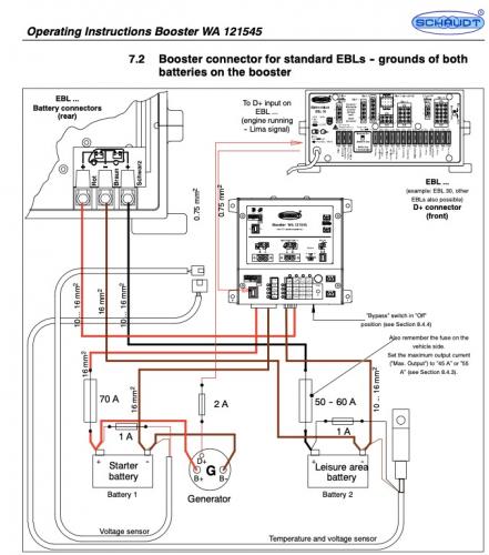

Penso anch'io che sia piu o meno così. Nel mio DC-DC da 30A volendo c'è un impostazione che si puo limitare la corrente massima a 20A, quindi potrebbe esserci anche li qualcosa del genere. Con quello li da 70A , penso sia
meglio mettere due AGM così difficilmente saranno talmente scariche da richiedere una grossa corrente iniziale, e poi la corrente si suddivide su 200Ah e non su 100Ah. Immagino che se è stato installato di serie un DC-DC da 70A, non ci saranno i soliti cavi da 16mm2, ma almeno da 25mm2 e cio faciliterebbe tanto le cose a chi volesse passare al Litio.

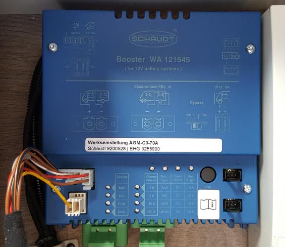

quello che speravo anche io, invece i cavi sembrerebbero da 16, nell'unica foto che ho si intravede appena, ma non mi pare proprio un 25mm, appena posso lo misuro, almeno esternamente

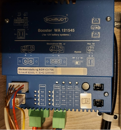

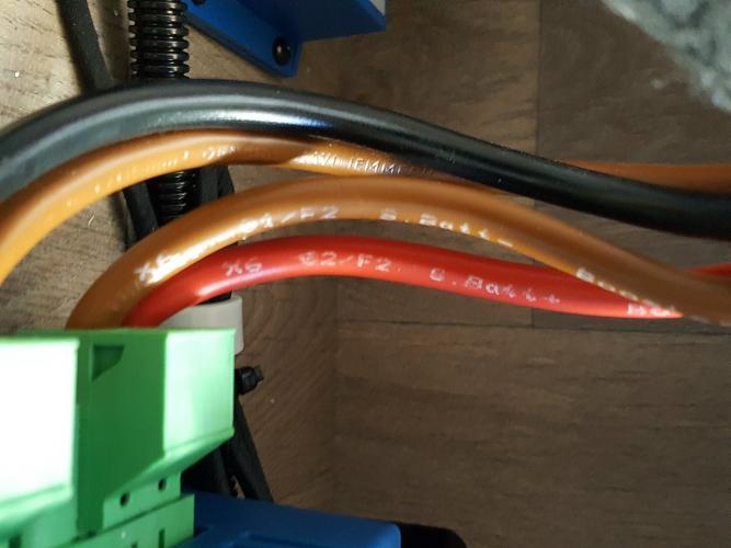

Tommaso non ho misurato i cavi che partono dal booster, ho provato a fare delle foto ma non sono venute un granchè bene e sui cavi non si legge da quanto sono, perlomeno io da quello che c'è scritto non risalgo al diametro. Leggo solo un x6
Gianluca vedo ora la tua foto. I cavi sono identici. Per me sono da 16mm2. Ho visto in officina i cavi che montano per le litio da 50 mm2 fanno paura da come sono grossi !!
Leggo solo un x6 Gianluca vedo ora la tua foto. I cavi sono identici. Per me sono da 16mm2. Ho visto in officina i cavi che montano per le litio da 50 mm2 fanno paura da come sono grossi !!
Cosa è quell ADAPTER AD 01 ? Mi sembra un pannello di distribuzione o mi sbaglio?
Nei cavi non devi leggere quanto stampato a vernice, che lo scrive Hymer per sapere l uso di quei cavi, ma dovrebbe essere scritto dove è stampato a impressione,  Potrebbe anche esserci scritto AWG 5 che è circa 16mm2
http://www.themeter.net/diametr...
Però, cosi a vederli mi sembrano come i miei che sono da 16mm2
