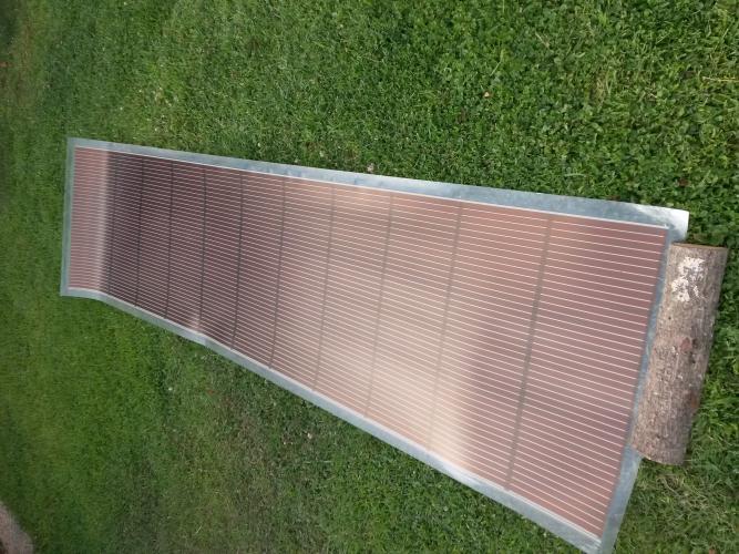

Già un pannello dietro non dev'essere gran che, ma sui fianchi del camper i pannelli come nelle foto sono davvero orrendi.
È tecnologia di panello organico, si arrotola in pochissimo spazio e all'occorrenza si può usare in dispati modi.
unica pecca, non rende un gran che.

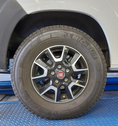

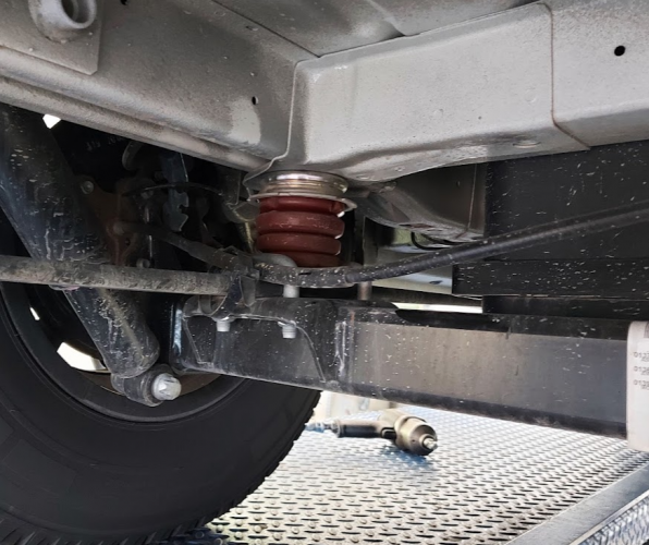

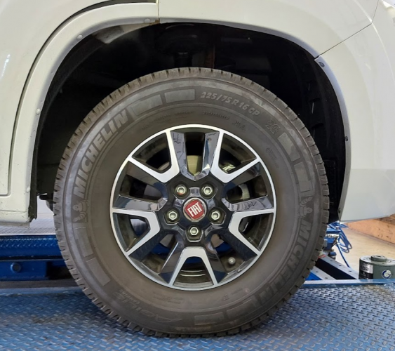

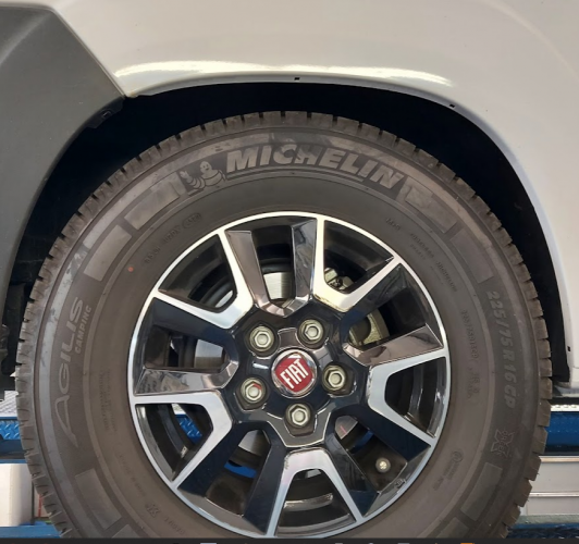

ciao a tutti,

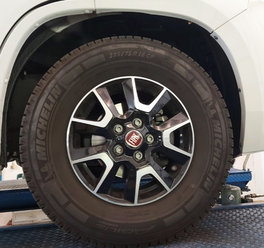

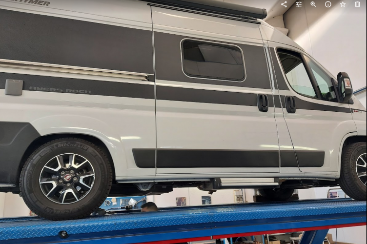

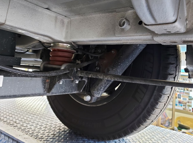

dopo circa un mese (e 3000km) voglio resocontarvi dell'intervento effettuato presso la OMA per sistemare l'assetto del mio Ayers Rock.
Nonostante i pochi km percorsi e la compattezza del mezzo (è un 540), era davvero inguidabile per quanto era duro e rimbalzante.
All'inizio mi ero illuso che il telaio Light potesse esser adeguato, anche in base al fatto che la stessa Hymer non offre neanche in opzione il telaio Maxi su questo modello, ma mi sono dovuto ricredere. Quindi, dopo aver vagabondato tra le varie idee ed i vari artigiani più diffusi, sono approdato ai tecnici della OMA perchè erano gli unici, tra quelli consultati, che mi offrivano una soluzione a tutto tondo (balestre + molle + ammortizzatori) a differenza ad es. di ORAP che si occupa di ammortizzatori (sinceramente non ricordo se anche delle molle, ma di sicuro non di balestre) o di Polacchini che si occupa solo delle balestre.
In questo modo ho potuto avere un'analisi dell'assetto e dei pesi del mezzo e decidere sul posto il tipo di molle/ammortizzatori/balestre più adeguati.
Tutto ciò ha comportato un notevole esborso economico che, dopo aver pagato profumatamente il mezzo, non dovrebbe esser necessario fare. Sarebbe come dire che la Mercedes vende un mezzo con le sospensioni a tampone e quindi è necessario rimetterci le mani da nuovo, in ambito automobilistico sarebbe semplicemente impensabile una cosa del genere ma tant'è...
Per la mia salute mentale ho preferito evitare di imbarcarmi in battaglie infinite dalla dubbia riuscita per la classica questione di principio (oltre che economica), continuando ad usare un mezzo che non mi soddisfaceva.
Sorvolando su questo aspetto il risultato è assolutamente ottimo e sono passato da un mezzo che era sgradevole da guidare ad uno che è un piacere guidare :-) La differenza è tangibile anche in termine di stanchezza, prima guidavo guardando più per terra che davanti a me, cercando di evitare le buche più dure (come diceva qualcuno...) ma anche quelle più piccole... quindi viaggio molto più rilassato e meno stressato.
Alla luce dei ragionamenti fatti, della prova su strada e dei vari costi, ho ritenuto la seguente soluzione il miglior compromesso spesa/resa:
- POST aggiunta foglio balestra e sostituzione ammortizzatori con modello maggiorato di loro produzione
- ANT sostituzione molla con versione maggiorata come filetto, numero spire ed altezza, lasciando l'ammortizzatore originale
Ma ora lascio parlare le immagini.
pesata iniziale, mezzo volutamente ben carico (tetto a soffietto) con pieno d'acqua 100lt, 3/4 di serbatoio, 2 bici e portabici, parecchi generi personali/alimentari, nessuno a bordo)
PRIMA DELLA CURA
balestre orizzontali con tampone compresso (e non solo appoggiato)
vista dall'esterno ruote ant/post
DOPO LA CURA ant/post
Ciao! Gianluca

Mi sembra che sia un ottimo lavoro e veramente indispensabile a vedere come era prima. Penso che sia stata ottima scelta la OMA proprio perchè possono fare un lavoro completo.
I camper chi piu chi meno hanno sempre bisogno di messa a punto delle sospensioni, non capisco perchè la Hymer non proponga almeno come pacchetto a pagamento delle sospensioni rinforzate e migliorate. Ma forse meglio così perchè conoscendoli, sarebbero costate di piu e con risultato inferiore.

Cavolo, il tampone così compresso non lo avevo ancora visto... alla faccia di chi ancora si ostina a considerarlo un elemento funzionale del sistema di sospensione... quello è un misero elemento di finecorsa (per evitare botte), e pure "brutto"...
Lasciatelo dire, hai fatto fare un gran bel lavoro.... credo che sia la miglior cosa, dal momento che ci si mette mano, meglio fare una cosa ben fatta.
Credo che il mio tra non molto dovrà subire un trattamento analogo, sebbene Maxi, sul posteriore ancora ancora qualcosa si salva, ma all'anteriore fin dall'inizio è sempre stato terribile, una giunzione trasversale e "bàmmm", un forte boato in cabina.
Purtroppo a differenza degli chassis camping car (che montano sospensioni specifiche adeguate allo scopo), i furgonati arrivano agli allestitori con le sospensioni di serie, e quindi del tutto inadeguate a lavorare con il mezzo che circola quasi sempre al 90% della portata...
hai ragione, sicuramente costerebbe di più e non sarebbe mai un lavoro così accurato, però il menefreghismo di queste aziende dà fastidio... :-/
