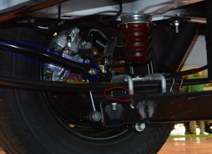

Tanto per fare un esempio, questa è la foto del mio precedente profilato Adria Compact SL, X290 del 2015, ovviamente su chassis Light Camping Car 3500kg, con "ruotine" da 15".
Mi sta bene che da vuoto possa  pesare meno di un furgone, ma poi mica tanto, però il tampone è distante chilometri dall'essere già a pacco, questo significa che la balestra... è una balestra adeguata allo scopo/destinazione d'uso.
Da notare la presenza del distanziale (cerchiato in rosso) sotto alla balestra (come il mio attuale furgone Maxi), distanziale non presente nei furgoni Light.
Se vogliamo, da notare anche la presenza della barra antirollio (cerchiata in blu), che negli chassis Camping Car generalmente è di serie, mentre sui furgoni la devi chiedere in quanto opzionale (mi sembra che nessun allestitore la proponga).
Poi che la barra antirollio sia più o meno utile ci sta (vedi scuole di pensiero differenti).
Per non parlare delle molle anteriori, ora non ho la foto,  ma vi garantisco che nonostante le ruotine da 15", il mezzo anteriormente era più alto del mio furgone attuale (Maxi con ruote da 16"), il che vuol dire molle differenti... ed adeguate allo scopo
Tutto sto papocchio per dire che volendo, in Fiat ci sarebbero già i componenti adeguati (o perlomeno non scandalosamente inutili) allo scopo, ma evidentemente a nessuno (a cominciare dagli allestitori) frega nulla.
Se acquisti un furgonato, sai già che nel 90% dei casi devi mettere mano alle sospensioni (almeno anteriori), a meno che non ti piaccia sentire l'anteriore del tuo mezzo esplodere ad ogni giunzione stradale un pò più accentuata del solito

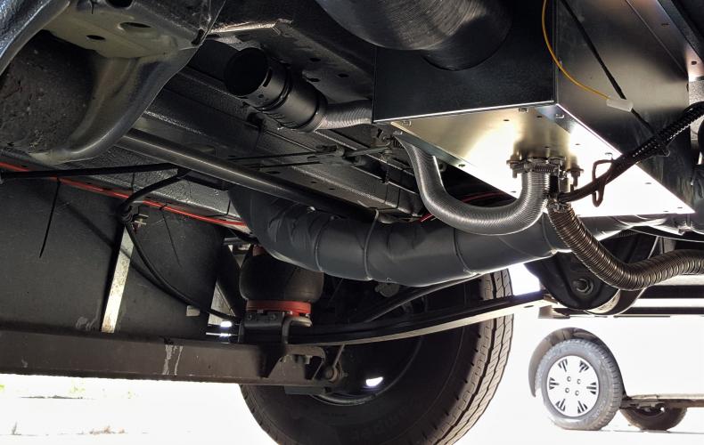

Questa è una delle poche foto che ho del sotto pianale del Tramp Premium 50 su Maxi X250 ruote da 16" telaio camping car.
Non ho foto con i tamponi perché anche all'epoca prima che uscisse di concessionaria feci mettere i soffietti AlKo, monobalza che ho sempre ritenuto comodi e non rigidi, forse perché non ne ho provati altri. Come si vede ho doppia balestra senza spessore.
La pressione dei soffietti è sempre stata tra 1,8/2 atm scarico e 2,5 atm a pieno carico.

Questa è una delle poche foto che ho del sotto pianale del Tramp Premium 50 su Maxi X250 ruote da 16 telaio camping car. Non ho foto con i tamponi perché anche all'epoca prima che uscisse di concessionaria feci mettere

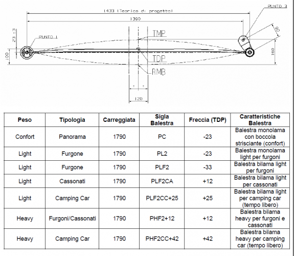

i soffietti AlKo, monobalza che ho sempre ritenuto comodi e non rigidi, forse perché non ne ho provati altri. Come si vede ho doppia balestra senza spessore. La pressione dei soffietti è sempre stata tra 1,8/2 atm scarico e 2,5 atm a pieno carico.
Con l'arrivo dell'X290, un pò qui ed un pò là, come noto sono state cambiate/aggiornate diverse soluzioni tecniche.
Una di queste riguarda le balestre, mentre sull'X250 si faceva largo uso del doppio foglio, sull'X290 si è passati alla monolama un pò ovunque, la bilama mi sembra sia rimasta solo sul Maxi 4250, mentre su tutti gli altri (Maxi "inferiori" e Light), hanno iniziato a gestire le diverse tarature montando balestre monolama con durezze differenti (probabilmente lavorando sulla centinatura.. .boh).
Probabilmente il distanziale presente sotto alcune balestre dell'X290, serve a compensare lo spessore che prima veniva dato dalla doppia balestra... ma è solo una mia spiegazione, sicuramente dietro ci sono calcoli tecnici un pò più sofisticati delle mie supposizioni
Questo ad esempio è lo specchietto delle balestre disponibili di Fiat per l'X250... purtroppo non ho ancora trovato il corrispettivo dell'X290.....frown.
Come vedi, la bilama è molto utilizzata
Un ultima precisazione, nello stesso pdf nel quale ho reperito i dati di cui sopra, viene anche indicato specificatamente che il tampone è... un paracolpi. A casa mia, paracolpi significa qualcosa che deve intervenire in casi estremi o casi limite, per attutire un finecorsa o uno shock estremo, preservando quindi gli elementi meccanici da rotture.
Ritenerlo un elemento funzionale del sistema della sospensione ci può stare, ma se questo tampone lavora sempre, continuamente, non credo che il sistema della sospensione stia lavorando nel migliore dei modi

Con l'arrivo dell'X290, un pò qui ed un pò là, come noto sono state cambiate/aggiornate diverse soluzioni tecniche. Una di queste riguarda le balestre, mentre sull'X250 si faceva largo uso del doppio foglio, sull'X290
si è passati alla monolama un pò ovunque, la bilama mi sembra sia rimasta solo sul Maxi 4250, mentre su tutti gli altri (Maxi inferiori e Light), hanno iniziato a gestire le diverse tarature montando balestre monolama con durezze differenti (probabilmente lavorando sulla centinatura.. .boh). Probabilmente il distanziale presente sotto alcune balestre dell'X290, serve a compensare lo spessore che prima veniva dato dalla doppia balestra... ma è solo una mia spiegazione, sicuramente dietro ci sono calcoli tecnici un pò più sofisticati delle mie supposizioni Questo ad esempio è lo specchietto delle balestre disponibili di Fiat per l'X250... purtroppo non ho ancora trovato il corrispettivo dell'X290...... Come vedi, la bilama è molto utilizzata Un ultima precisazione, nello stesso pdf nel quale ho reperito i dati di cui sopra, viene anche indicato specificatamente che il tampone è... un paracolpi. A casa mia, paracolpi significa qualcosa che deve intervenire in casi estremi o casi limite, per attutire un finecorsa o uno shock estremo, preservando quindi gli elementi meccanici da rotture. Ritenerlo un elemento funzionale del sistema della sospensione ci può stare, ma se questo tampone lavora sempre, continuamente, non credo che il sistema della sospensione stia lavorando nel migliore dei modi
concordo con te, mi ha sempre lasciato molto perplesso la spiegazione che vedeva i tamponi come parte integrante delle sospensioni posteriori. Non essendo un elemento elastico, come può lavorare continuamente "insieme" alla sopensione? Mi sembra molto più logico e plauisibile il tuo ragionamento che lo vede come un "fine corsa" minimamente ammortizzato.
E direi che la mia recente esperienza, che mi ha visto passare dal mezzo praticamente poggiato sui tamponi (ma da nuova stava si e no ad 1cm) ad averlo correttamente distanziato con le balestre e gli ammortizzatori che fanno il loro lavoro, lo dimostra ampiamente

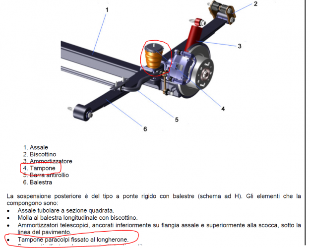

Non ho mai avuto un tampone di fine corsa Fiat per le mani. Se è di una "gomma" (polimero ecc.) con discreta elasticità  potrebbe anche fare parzialmente da molla magari con una buona %le di smorzamento, che verso il fine corsa male non fa.
Che poi elasticità e smorzamento sono le due componenti dinamiche della sospensione (la terza è quella cinematica, cioè leveraggi e organi vari che "danno la traiettoria", i limiti ecc. all'oscillazione).
Non so se sia davvero così, per il tampone.
Rimane chiaro che una sospensione che deve lavorare tra 2100 (non so un Ducato vuoto quanto pesi) e 3500 Kg magari la si fa diversa da una che lavora sempre tra 3000 e 3500 (e oltre wink).. insomma sono gli allestitori, a mio parere, che devono scegliere la meccanica adatta, o adeguarne una per renderla adatta, all'assieme che stanno creando e vendendo (caro)  a qualcuno che poi ci viaggia con la famiglia.

Non ho mai avuto un tampone di fine corsa Fiat per le mani. Se è di una gomma (polimero ecc.) con discreta elasticità  potrebbe anche fare parzialmente da molla magari con una buona %le di smorzamento, che verso il fine
corsa male non fa. Che poi elasticità e smorzamento sono le due componenti dinamiche della sospensione (la terza è quella cinematica, cioè leveraggi e organi vari che danno la traiettoria, i limiti ecc. all'oscillazione). Non so se sia davvero così, per il tampone. Rimane chiaro che una sospensione che deve lavorare tra 2100 (non so un Ducato vuoto quanto pesi) e 3500 Kg magari la si fa diversa da una che lavora sempre tra 3000 e 3500 (e oltre ).. insomma sono gli allestitori, a mio parere, che devono scegliere la meccanica adatta, o adeguarne una per renderla adatta, all'assieme che stanno creando e vendendo (caro)  a qualcuno che poi ci viaggia con la famiglia. Possibile che ragionieri, commercialisti, insegnanti, pensionati, ecc. debbano reinventarsi esperti di sospensioni per far andare bene un camper da 50 o più cucuzze? ​​​​​​ PS per non parlare dei dentisti
Armando hai perfettamente ragione.
Io da buon amministrativo ho sempre pensato che il tampone fosse un qualcosa che doveva evitare che le masse ferrose potessero venire a contatto, un attenuatore di fine corsa.

"Io da buon amministrativo ho sempre pensato che il tampone fosse un qualcosa che doveva evitare che le masse ferrose potessero venire a contatto, un attenuatore di fine corsa."
Caro Alex da buon amministrativo hai azzeccato la funzione dei "tamponi", che è esattamente quella di evitare l'urto diretto tra le parti componenti la sospensione che, essendo di metallo, andando a "pacco", cioè a fine corsa, darebbe un colpo tremendo mentre il tampone facendo da distanziale elastico evita il tremendo epilogo.
Ma come è già stato detto quando una sospensione arriva a pacco, non per un evento straordinario come ad esempio passare su un cordolo, vuol dire che o il mezzo è fuori peso oppure il sistema sospensione è mal calcolato o mal realizzato. Non parliamo poi di quei mezzi, citati nei post precedenti, che vengono consegnati(ovviamente vuoti) già quasi appoggiati sui tamponi, quello è assurdo ed irresponsabile dei costruttori.
Altra cosa elementare è che la sospensione è un sistema elastico che è calcolato per offrire determinati valori in un intervallo di spazio ben definito e quando si avvicina agli estremi di tale intervallo la sua efficienza diminuisce fino allo zero.
