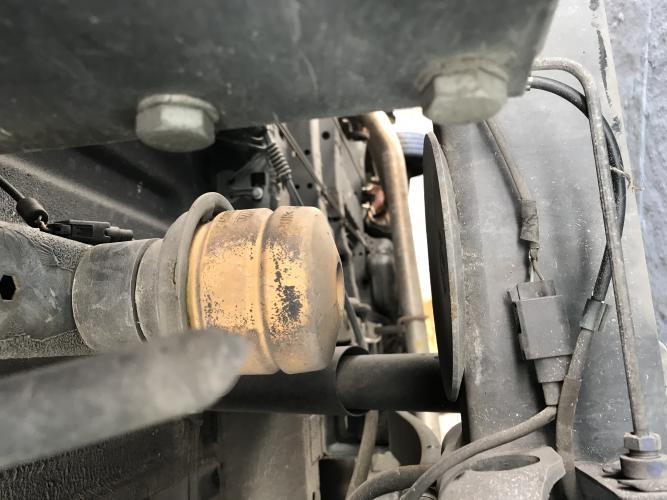

Buondì, ritornando al discorso dei tamponi,  il mio non avrà mai toccato il piattello allora? Ha una distanza di 12 o più dal piattello. È l’ammortizzatore di dietro. Funziona bene che ne dite? Ciao a tutti, Paolo
A quanto vedo il tuo tampone paracolpi è distante quanto occorre dalla sua battuta inferiore, in quello spazio ci sta tutto il normale campo di lavoro della sospensione. Poi può accadere che il tampone arrivi a toccare il piattello inferiore e nel caso venire anche compresso, ma si tratta pur sempre di interventi in casi limite (mezzo carico ed in velocità prendi uno di quei dossi rallentatori stradali), oppure un improvviso avvallamento stradale.
Insomma, sappiamo tutti quando e come dovrebbe intervenire quel tampone che, nel tuo caso mi sembra bello in "salute" e pronto a svolgere il mestiere per cui è stato messo lì.
Del tutto diverso quando quel tampone si trova sempre in posizione di contatto o compresso contro il suo finecorsa, questo significa che la sospensione (balestra) ha "già dato" quello che poteva o peggio è già "alla frutta", per cui la balestra ormai lavora poco o niente e si chiede al tampone di svolgere in modo continuo un mestiere che non è propriamente il suo, e cioè di fare il lavoro di una molla o di una sospensione ad aria (vedi soffietti AlKo ecc).
Non voglio nemmeno immaginare quanto può durare integro quel tampone in plastica quando gli si chiede di sostenere cicli di lavoro migliaia di volte più frequenti ed intensi rispetto a quelli per cui è stato progettato.

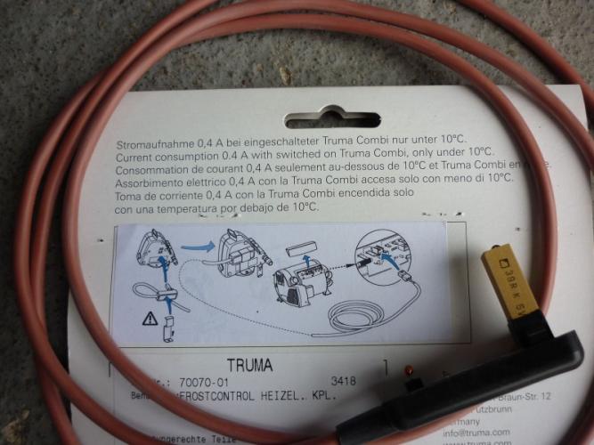

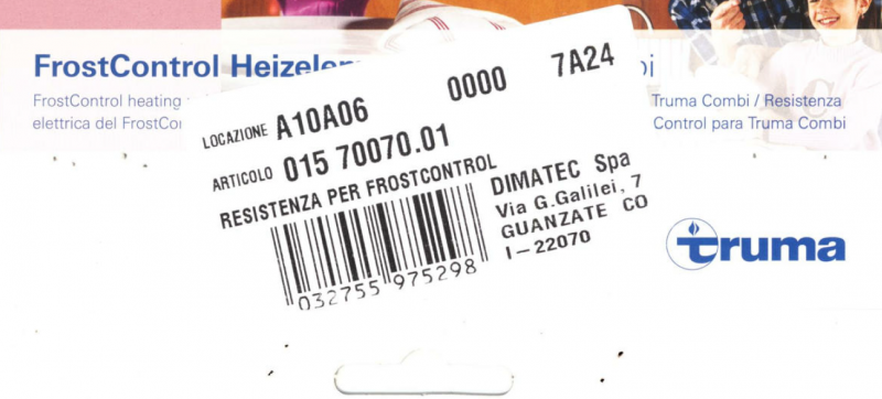

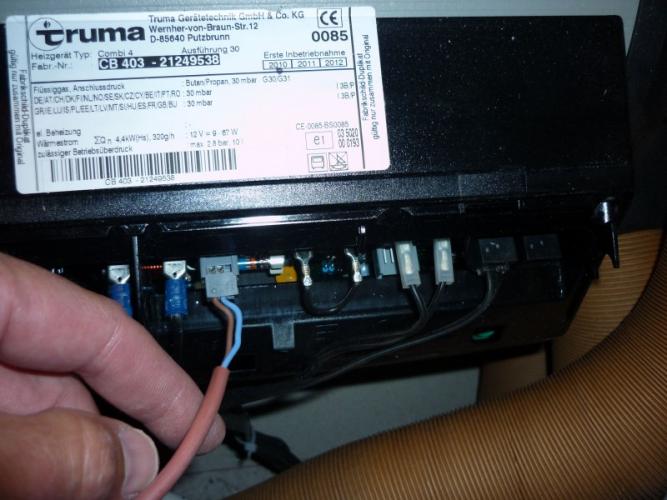

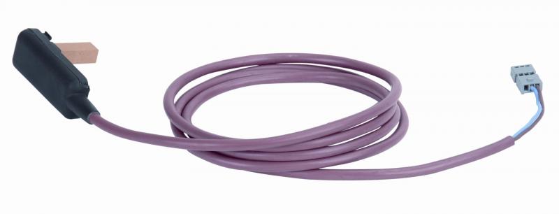

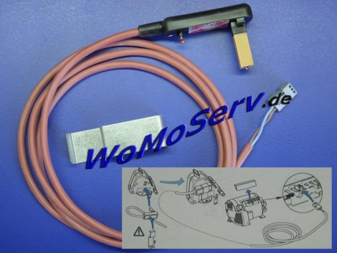

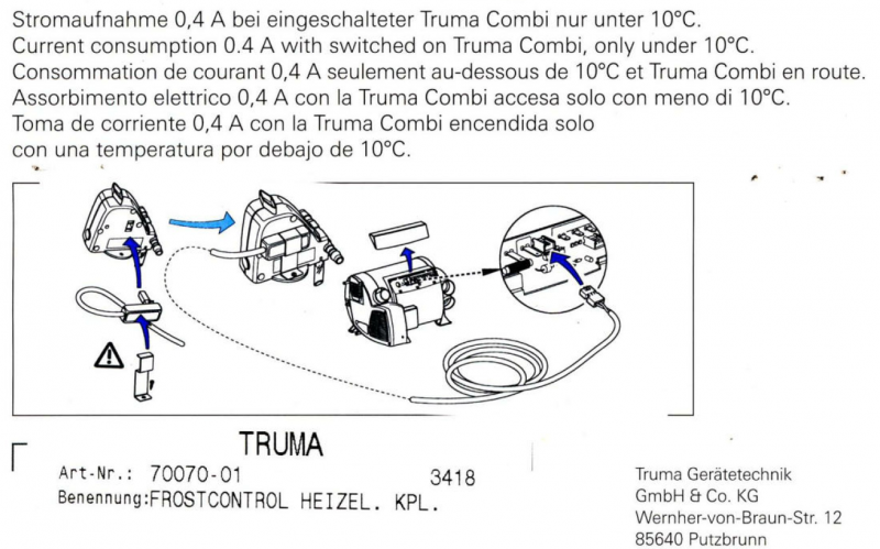

una cosa che ti consiglio di mettere o fare mettere , ma è semplicissimo, è la resistenza scaldante per la valvola Frost Control.
Come vedi, si infila in un foro gia presente sulla Frost Control e li fissa con una staffetta e vite, e poi si attacca il connettore su collegamento gia predisposto sulla stufa, 5 minuti.
In pratica tiene calda la valvola evitando che si apra anche quando non dovrebbe.  Basta ovviamente che la stufa sia in funzione.  Però, funziona gia impostando la Combi a 5°  che in pratica sta spenta o parte solo se scendesse a meno di 5° dentro al camper.  Così puoi riempire l acqua la sera prima di partire, lasci la combi a 5° e l acqua non esce, la stufa starà spenta o partirà brevemente solo se scende sotto ai 5° e non consuma niente.  Idem se si parcheggia e si va a spasso tutta la giornata, se non è sottozero, inutile fare andare la stufa e quindi la metto a 5° e comunque non c'è il pericolo che mi esca accidentalmente tutta l acqua.
Se la stufa si guasta, o va in blocco, allora la resistenza non è piu alimentata, e la valvola puo scaricare l acqua sotto i 4° come è giusto che sia perchè non possa gelare.

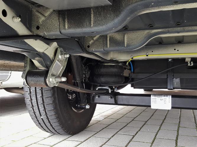

Grazie Tommaso per il suggerimento della resistenza scaldante alla valvola Frost Control. Per evitare lo svuotamento del serbatoio delle acque chiare ho fatto mettere un rubinetto all'uscita del serbatoio. Certo rispetto all'automatismo della valvola/resistenza è un marchingegno.

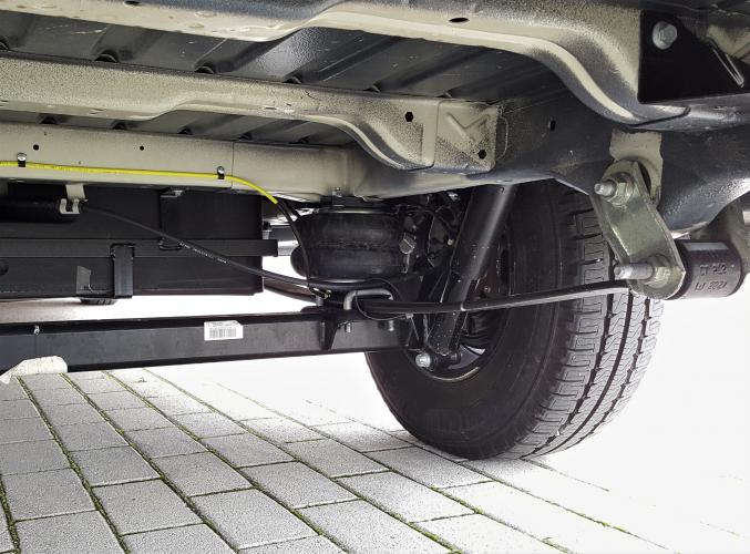

Per le sospensioni posto alcune foto per rendere l'idea delle balestre prima e "dopo la cura." Come sappiamo ci sono varie correnti di pensiero soffietti/foglio di balestra. L'officina attigua alla concessionaria è per i soffietti e non per l'aggiunta del foglio, io pure come ho sempre scritto visto le precedenti esperienze.
I Goldschmitt sono alla pressione di 2 atm. Quando sarà bello carico farò altre foto.
(Sono foto fatte col cell e stamani pioviccicava, pertanto non sono il massimo)

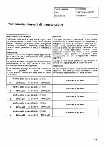

Dal 2020 anche sui furgonati si dovranno fare le prove per la Garanzia Infiltrazioni di 6 anni.
estratto datomi dal concessionario

Se oltre ai soffietti vengono aggiunti anche
dei serbatoi di espansione :
IL supporto/sostegno è eguale
Ma la morbidezza del viaggio aumenta di tanto
Bastano due vecchi estintori da 1,5./2 lt. svuotati
e collegati alla tubazione .
Sul mio ne ho 4   ,   due dietro e due davanti.

Se oltre ai soffietti vengono aggiunti anche dei serbatoi di espansione : IL supporto/sostegno è eguale Ma la morbidezza del viaggio aumenta di tanto Bastano due vecchi estintori da 1,5./2 lt. svuotati e collegati alla tubazione . Sul mio ne ho 4   ,   due dietro e due davanti.
Franco sui precedenti camper ho sempre avuto i soffietti AlKo monobalza, trovandomi bene. Questi sono doppia balza e chi ce li ha montati dice che sono ancora più confortevoli.
Grazie del suggerimento dei vasi di espansione, ma io non sapendo dove mettere le mani dovrei affidarmi a un professionista e non so se mi farebbe un impianto come da te descritto con ex estintori.
Cmq può essere un'idea molto valida per il fai da te.

Per il tagliando infiltrazioni meglio che  mi morda la lingua và....

Franco sui precedenti camper ho sempre avuto i soffietti AlKo monobalza, trovandomi bene. Questi sono doppia balza e chi ce li ha montati dice che sono ancora più confortevoli. Grazie del suggerimento dei vasi di espansione,
ma io non sapendo dove mettere le mani dovrei affidarmi a un professionista e non so se mi farebbe un impianto come da te descritto con ex estintori. Cmq può essere un'idea molto valida per il fai da te.
I soffietti doppia balza da mia esperienza personale, sono molto piu morbidi e confortevoli di quelli a monobalza, e quindi probabilmente non necessitano dei vasi di espansione, che invece sono una gran cosa in quelli monobalza, come giustamente siggerisce Franco.
I doppia balza, di solito si tengono a pressione piu elevata dei monobalza, e dalle foto mi sembrano un po bassini, ma potrebbe essere una impressione.
I miei a doppia balza ho incominciato mettendoli a 2,  poi 2,25, poi 2,5 e poi trovato un buon risultato a 2,75 che mantiene il mezzo molto morbido ma gli fa gauadagnare una discreta altezza.

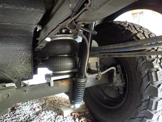

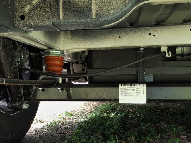

Una foto dei miei:
guardando mi sembrano piu gonfi anche a occhio.
Ma i due mezzi sono diversi e i miei sono VB e i tuoi Goldsmitt e quindi sono paragoni che lasciano il tempo che trovano.
Però, una volta che il mezzo è carico di tutto, puo essere che invece di 2bar ti trovi meglio con 2,5bar, ma va provato e anche guardato l effetto visivo che fa.

Li ho messi a 2 atm per provarlo, il van a parte il gasolio e noi era completamente scarico, mi sono dimenticato anche le catene in garage ! Una volta bello carico sicuramente dovrò incrementare la pressione. Si parla sempre di un 250 kg in più (minimo).

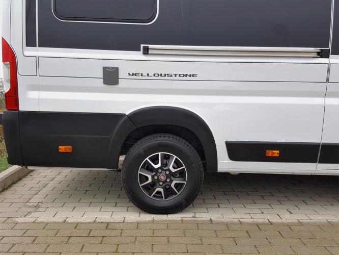

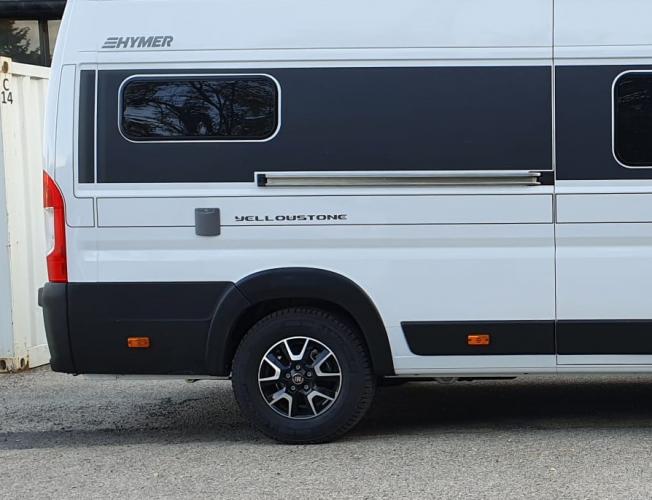

C'è da ricordare che indurendo la parte elastica, come fatalmente si fa se a una molla se ne aggiunge un'altra in parallelo, andrebbe adeguato anche lo smorzamento cioè gli ammortizzatori. (So che lo sapete, ma dato che leggono in tanti ..)
Hai fatto bene a ricordarlo, casomai qualcuno dalle foto poteva non accorgersi che i miei sono belli nuovi e lucidi laugh
