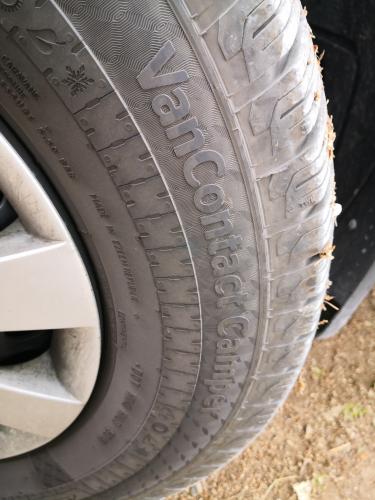

Ora ho trovato queste, non saprei il perché del cambio con le 4 Season, del precedente, provo ad indovinare perché il comportamento sembra identico, più adatti alla TA?IMG_20210619_113158.jpg

Ora ho trovato queste, non saprei il perché del cambio con le 4 Season, del precedente, provo ad indovinare perché il comportamento sembra identico, più adatti alla TA? Roberto
Quelle sono la versione Camper che nelle precedenti non c'era.  Ma io, dovendo scegliere prenderei la versione NON camper, che le gomme camper sono sempre peggio delle altre.

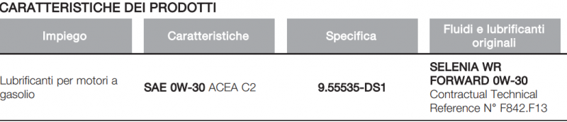

In risposta al messaggio di et4beta del 03/12/2021 alle 16:04:02
Chiaramente quello da me scritto era in merito al contenuto delle due confezioni mostrate nelle immagini che pur essendo diverse contengono lo stesso olio dello stesso produttore, commercializzato con marchi diversi. Non
sono entrato nel merito della compatibilità di quell'olio con il motore in cui si vorrebbe usarlo, in quanto per stabilire se è del tipo indicato bisogna guardare il manuale d'uso, che io non ho.
certo, il manuale d'uso risporta proprio quella specifica

Inserito il 03/12/2021 alle: 19:13:17
In risposta al messaggio di B747 del 03/12/2021 alle 17:19:19
A volte i manuali sono generici e non specifici per la vettura che si ha,
esempio tra due modelli apparentemente identici per cilindrata e potenza, per quello che ha lo start-stop viene previsto un olio diverso, più performante alle alte temperature che si generano per accumulo termico durante lo stop.(ho trovato allegato e raccomandazione per una Citroen)
Sul sito della Petronas c'è la possibilità di verificare il tipo di olio per la propria vettura, ma non è affidabile, per cui solo i sistemi informatici del costruttore sono in grado tramite il numero di telaio di individuale quello giusto, ovvero quello messo di primo equipaggiamento.
Altro è quello che succede quando vai a fare il tagliando, viene spillato dai fusti da 180kg,non penso né abbiano tanti, ti mettono quello che c'è, il generico buono per tutti.
Lo so perché ci sono passato, addirittura messo quello adatto ad altro marchio, pensano"occhio non vede.... ma chi se ne accorge", poi fanno la azzta di fatturarlo, per di più fatto pagare per buono e a prezzo pieno.
