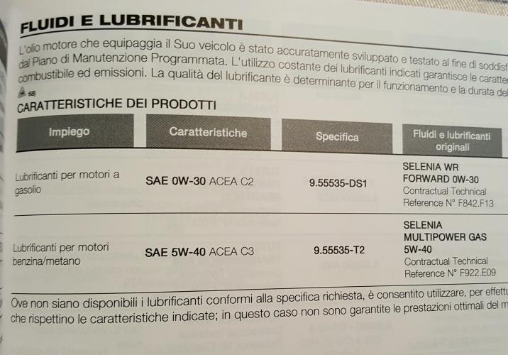

Tornando alla questione oli,  visto che ne va della garanzia Fiat ho fatto una foto al libretto di manutenzione  per non incorrere in versione errata sul web, e l'olio per i motori diesel con adblue è  lo 0w-30 Acea C2

Inserito il 04/12/2021 alle: 01:06:26
In risposta al messaggio di latrofa124 del 03/12/2021 alle 22:44:30
Alex, Giusta osservazione, il tuo motore è il vecchio 2.3,diverso se era il nuovo 2.2. Domanda : ma quanto vecchio è, quando uno senza L'SCR?di qualche anno fa.   rapida ricerca sul forium, per il 2.3 130cv del 2016 prescrivevano
lo 0w30,si spera che per il tuo Euro6 d temp, ora con SCR sia con una specifica diversa,  Sono molti anni che non ho Fiat, né so poco di olio per il Ducato, ora seguo Mercedes e per i loro motori leggo continui aggiornamenti sui lubrificanti, lubricanti dello stesso sponsor Petronas, le variazioni sono tanto veloci che neanche nel loro sito sono configurati i nuovi modelli di Sprinter, mentre invece vi leggo di nuovi lubrificanti in commercio, temo ci sono rapporti diretti tra il petroliere e la produzione, il dubbio è che  nelle officine non sono bene informati sulle novità, in concreto non lo cambio da loro, è più sicuro rischiare in proprio. Roberto
Roberto,
Il mio Ducato è un 2.3 160cv con scr adblue start & stop. Prodotto il 4 marzo 2021.
la foto che ho postato è  del libretto manutenzione che ho trovato di corredo sul Van ed indica 0w-30 Acea C2.
Il C3 lo prescrivono per motori benzina metano.

Inserito il 04/12/2021 alle: 01:08:16
In risposta al messaggio di Olivia2006 del 04/12/2021 alle 01:06:26
Roberto, Il mio Ducato è un 2.3 160cv con scr adblue start & stop. Prodotto il 4 marzo 2021. la foto che ho postato è  del libretto manutenzione che ho trovato di corredo sul Van ed indica 0w-30 Acea C2. Il C3 lo prescrivono per motori benzina metano.
Errore mio,
Per curiosità è un Euro6d temp?
Se Euro6d, verifica se invece hanno messo lo 0w20.
Modificato da latrofa124 il 04/12/2021 alle 01:22:35

>>>>>>Il punto è lo start-stop che hai e che richiede un olio con una diversa specifica, consiglio personale lo start-stop "meno lo usi, meglio è ". <<<<<<
Se è come in auto non lo uso mai, come accendo il motore lo disinserisco (honda)
Sul Ducato invece dovrei fare l'inverso, ma non lo farò
Per i consumi ti saprò dire.

Inserito il 04/12/2021 alle: 14:37:05
In risposta al messaggio di latrofa124 del 04/12/2021 alle 10:23:15
Alex, premessa : C'è connessione tra data di produzione e immatricolazione? Lo si spera secondo i dettami del Regolamento UE 2018-1832 (è quello che leggi al rigo V9 del libretto).  Cosa dice il 2018-1832 : tra i tanti,
anche i termini ultimi per l'immatricolazione(mese anno) .  Ora  leggi cosa è scritto a pag 3 del libretto. Trovi anche scritto che : Risp. Reg. UE2018 - 1832 (poi due lettere) Euro6d temp EVAP ISC .  Le due lettere secondo il dettame sono DG - CH - CI. quelle con termine immatricolazione dic. 2021.poi non saprei se è diverso, ci sono di più vecchi sempre come Euro6d temp EVAP ma  hanno beneficiato di una DEROGA.  Spero no sia il tuo caso, presumo sia una CI (N1 classeIII) comunque poi omologati come M1.  Per quanto riguarda l'olio, in quanto Euro6d temp penso sia rimasto lo 0w30 wr forward, comunque per certezza, libretto alla mano, vedere come ricambio cosa ti danno. Il punto è lo start-stop che hai e che richiede un olio con una diversa specifica, consiglio personale lo start-stop meno lo usi, meglio è .  Roberto
Correzione sul capitolo olio.
Dalla lettura del sito Petronas, rilevo che quel 0w30 wr forward è adatto solo per i motori SENZA urea, pertanto l'ho cercato pure, se trovavo uno adatto per motori CON urea, niente, si vede che non è aggiornato, occorre fare ricerca con il numero di telaio,
Modificato da latrofa124 il 04/12/2021 alle 14:38:57

Inserito il 04/12/2021 alle: 15:20:38
In risposta al messaggio di latrofa124 del 04/12/2021 alle 14:37:05
Correzione sul capitolo olio. Dalla lettura del sito Petronas, rilevo che quel 0w30 wr forward è adatto solo per i motori SENZA urea, pertanto l'ho cercato pure, se trovavo uno adatto per motori CON urea, niente, si vede che non è aggiornato, occorre fare ricerca con il numero di telaio,  Roberto
Non volevo tornare sull'argomento ma alla fine ci sei arrivato a leggere quello che ho cercato inutilmente di spiegare, solo che per l'ennesima volta non hai letto attentamente e riporti informazioni errate. Il
Petronas Selenia WR 0W-30
, che è un ACEA C2, non è adatto SOLO a motori "senza urea" bensì è particolarmente studiato per tali motori(leggi scheda tecnica al link), mentre il
Selenia WR 0W-20
, che è un ACEA C5(non C2 come hai precedentemente affermato), è particolarmente studiato per motori "con urea", ma non per questo non può essere usato in quelli senza.
Considero chiuso l'argomento.
Alex usa l'olio indicato dal manuale, salvo che tu non ne voglia uno di altra marca, e vai tranquillo.
