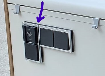

È vero!  hanno fatto strano il comando scalino, scanalato al centro, penso per identificarlo al buio, è diversificato dagli altri lisci. Roberto
cosi a vederlo, penso che sia una protezione contro azionamenti involontari. Se vedo bene dalla foto, le due parti laterali fanno parte della cornice fissa e proteggono il solito interruttore di sempre.

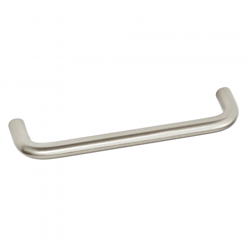

Pensando anche a qualcosa di esteticamente valido, io metterei due manigliette come quella in foto, in orrizzontale, una subito sopra ai tre interruttori e una subito sotto, così che si impedisca di urtare i tasti passando, ma che non sia possibile impigliarsi con gli abiti.
Oppure se viene meglio, anche una sola maniglia che scavalca i tre interruttori passandoci davanti a meta altezza, ma si possono bene azionare da sopra e da sotto alla maniglietta.
Le manigliette come in foto esistono di ogni lunghezza fino anche a 40cm sicuramente perchè le sostituii nei mobili in cucina (a casa)
Unico problema è che le viti si mettono da dietro e bisogna vedere se si ha accesso comodo.
oppure, maniglie industriali tipo queste (che Franco saprà sicuramente), che si montano facilmente dall esterno, dipende se c'è la lunghezza giusta.
Tommaso,
c'è l'ho anche io sul mio, sono tutti disposti in linea, al riparo da urti involontari, appena dietro la porta, sono fatti come quelli della foto di Ezio,
L'unica giustificazione per la forma è per identificarlo al tatto.
Esatto è una protezione anti azionamento non volontario.
Il problema degli altri due interruttori in orizzontale è che non c'è abbastanza spazio con quelli in verticale se non per mettere la seconda mascherina che ha postato Franco, che essendo di metallo è molto sottile.
Se avessi manualità con il 12 volts potrei mettere quello che suggerisce Tommaso una luce verde o rossa intermittente che mi avverta della luce accesa fuori.

Rimetto la mia situazione da cui si vede la mancanza di spazio tra le pulsantiere.
Ogni Van ha posizioni diverse. Dipende da chi le ha montate o dal modello. Alle volte qualche millimetro fa la differenza.

Come vedo sul tuo, quello sotto il bilanciere dello scalino è una presa? Giusto? Gli altri due sono 2 interruttori, luce esterna e interna.
qundi,  li hanno riposizionati rispetto al precedente, per me, ora è più difficile azionarli involontariamente,
nel caso, vale il consiglio precedente.

Incomincia a usarlo, e poi vedi, c'è caso che poi nell uso pratico il problema non ci sia.
A volte ci si fascia la testa prima che sia rotta.
Una soluzione semplice e che funziona sicuramente c'è.
Togli i due interruttori, acquisti due appositi tappi copriforo della stessa serie che vanno al posto dell interruttore, su ognuno fai un foro al centro e ci metti uno di QUESTI interruttori.
Sono piccoli e abbastanza duri nell azionamento per non poterli azionare accidentalmente passando.
Esiste identico anche con spia e quindi si potrebbe usare per luce esterna.
Tengono 20A quindi anche abbondanti per le luci a LED.
