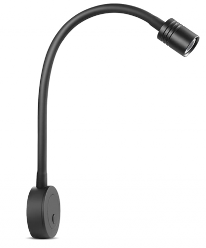

Inserito il 15/12/2021 alle: 10:39:05

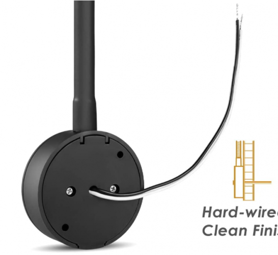

ce ne sono diversi di faretti sull'amazzone, per i miei gusti trovo interessante questo
qui
che è ben direzionabile e dimmerabile (con presa USB ma ne farei volentieri a meno). Non mi piace il fatto che non ha un vano dietro per contenere i collegamenti ma esca direttamente con un corto filo che quindi prevede un foro passante
ma la cosa che mi frena più di tutte è che nei pensili non c'è alcun cavo a vista, quindi vedo complicato allacciarmi all'impianto esistente, senza contare che le mio caso il posizionamento ideale sarebbe nella paretina di separazione con la cucina, e quindi il filo sarebbe a vista (anche se dal lato del letto), ci devo studiare meglio...

Inserito il 15/12/2021 alle: 11:34:39
In risposta al messaggio di B747 del 15/12/2021 alle 10:39:05
ce ne sono diversi di faretti sull'amazzone, per i miei gusti trovo interessante questo qui  che è ben direzionabile e dimmerabile (con presa USB ma ne farei volentieri a meno). Non mi piace il fatto che non ha un vano
dietro per contenere i collegamenti ma esca direttamente con un corto filo che quindi prevede un foro passante ma la cosa che mi frena più di tutte è che nei pensili non c'è alcun cavo a vista, quindi vedo complicato allacciarmi all'impianto esistente, senza contare che le mio caso il posizionamento ideale sarebbe nella paretina di separazione con la cucina, e quindi il filo sarebbe a vista (anche se dal lato del letto), ci devo studiare meglio...
Veramente molto belli e moderni.
Per la installazione, bisogna fare un foro nella parete e infilarci il filo, poi le connessioni si fanno sull altro lato dove non si vede, ma dipende cosa c'è dietro e se è raggiungibile in qualche modo.

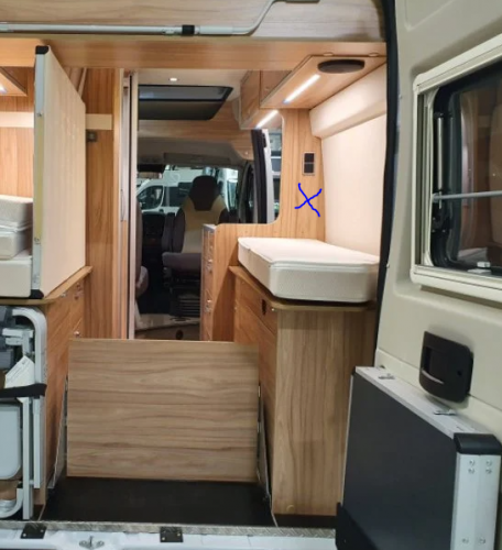

Inserito il 15/12/2021 alle: 12:35:54
In risposta al messaggio di IZ4DJI del 15/12/2021 alle 11:34:39
Veramente molto belli e moderni. Per la installazione, bisogna fare un foro nella parete e infilarci il filo, poi le connessioni si fanno sull altro lato dove non si vede, ma dipende cosa c'è dietro e se è raggiungibile in qualche modo.
infatti, come dicevo nel mio van il posto ideale sarebbe la paretina verticale che separa il letto dalla cucina, ma, facendo un foro passante, si vedrebbe dalla cucina (impensabile) a questo punto dovrei far passare il filo dallo stesso lato della lampada, ma diventerebbe giocoforza a vista :-(
é vero che nei paraggi ho gli interruttori (troppo in alto per una lampada con un collo così lungo) e, non essendo bipolari, mancherebbe il negativo

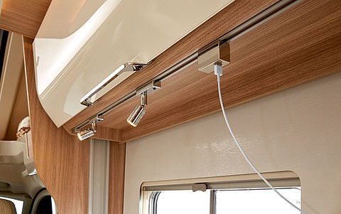

Mi inserisco sull'argomento illuminazione premettendo che ho un Burstner e quindi cugino stretto di Hymer.
In questo mezzo c'è dell'opulenza nel sistema di illuminazione in quanto fretti, plafoniere e striscia a led abbondano.
Per la verità niente di volgare ma ben disposte e ben frazionabili.
Tutto acceso sarebbe troppo ma si trova sempre un giusto compromesso.
C'è anche un doppio sistema di illuminazione notturno però bianco ma non lo usiamo mai perchè disturba, sono sufficienti le spie presenti sulla centralina che indicano sistema ON, pompa ON, ed allacciamento rete.
Ho trovato molto pratica la barra alimentata a 12V che corre praticamente sotto tutti i pensili compresi quelli sopra i letti gemelli.
Su questa barra si possono montare e far scorrere dove più servono i faretti.
In questa barra ci sono anche delle apposite prese UB anch'esse inserite dove più servono.
Magari tra non molto questo sistema apparirà anche sui cugini Hymer.

Avevo una rotaia simile sotto il pensile sul letto del Pössl 540. I faretti erano simili ma non so se uguali, non li ricordo bene perchè li cambiai subito con due plafoniere meno sporgenti. Infatti il loro zoccolo veniva fissato alla rotaia tramite una slitta in plastica e, data la lunghezza del faretto, urtandolo con una manata (sapete com'è quando ci si sveglia) questa si rompeva.
Probabilmente questi saranno migliori vista la qualità generale del mezzo ed alcuni anni passati.

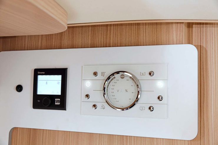

Chissà se chi progetta questi camper è  anche utilizzatore. Penso proprio di no, altrimenti certe min+kiate non le progetterebbe.
Nel caso mio penso a quante volte il cane potrà strusciarsi ed accendere il riscaldatore.
Per evitarlo metterò dello scotch di carta da carrozzieri. Visto che non mi azzardo a spostarlo, non vedo altra soluzione sbrigativa. È  brutto ma non mi voglio sbattere più di tanto.
Potevano mettere le pulsantiere tutte insieme vicino alla centralina come un tempo usavano mettere. Anni 2000 non il secolo scorso.

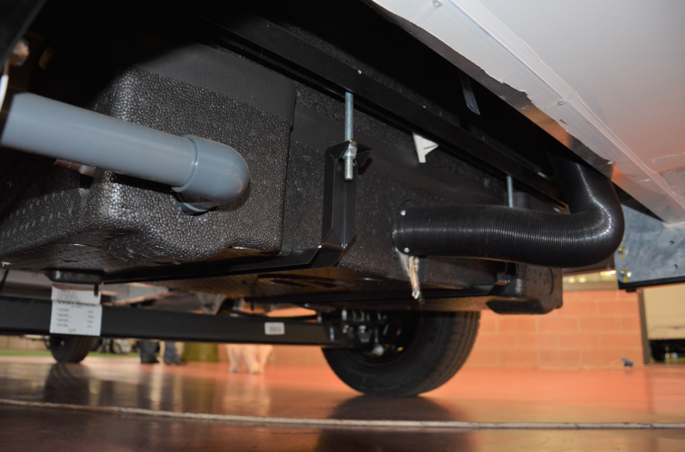

Anch'io sul mio Yellowstone ho le stesse opzioni invernali per le grigie come Alessandro.
Chiedendo l'opzione "Coibentato e riscaldato", si ha il serbatoio coibentato meglio rispetto allo standard, mentre il riscaldamento  (azionabile dal famoso tastino di cui si parla) riguarda solamente il corpo della valvola di uscita. Il sistema è a 12v, non ho idea di quanto assorba, l'accensione (a quanto mi è stato detto) avviene in ogni caso, a motore spento, in moto o allacciati alla 220v.
Non si tratta di un sistema che sfrutta il calore della stufa, quel sistema l'avevo sul precedente Adria (una levetta permetteva di chiudere/aprire l'aria verso il serbatoio), per certi aspetti era fenomenale, ti garantisco che se aprivo del tutto la levetta, quando scaricavo le grigie in inverno... erano talmente calde che si vedeva il vapore. Di contro questo sistema, era difficile da "calibrare", in pratica in qualsiasi posizione della levetta, le grigie erano sempre "eccessivamente" calde. Per dire che alla fine forse era meglio intervenire sul sistema per parzializzare al minimo il riscaldamento, perchè per come era fatto, secondo me un bel pò del calore che producevo per la cellula, se ne andava nel riscaldare (inutilmente tanto) le grigie
Tornando al mio furgonato, un paio di anni fa a capodanno in Alsazia, passai diverse notti a -7/-10, in entrambi i caso riuscii a scaricare le grigie senza problemi e senza aver avuto bisogno di azionare il riscaldamento valvola.
Questo sicuramente è grazie anche alla posizione del serbatoio grigie, che riceve gli scarichi direttamente dal pavimento, non ci sono tubi orizzontali sotto al pianale che, esponendosi al freddo, corrono verso il serbatoio rischiando di ghiacciarsi.
Il tubo di scarico del serbatoio ha la pendenza giusta per non trattenere acqua in accumulo che si può ghiacciare.. e tappare tutto (era così sul mio Hobby precedente... kittato per il freddo... ma evidentemente non del tutto)
Per cui l'unico tratto dove c'è "poca acqua" che rischia di ghiacciarsi, è nella zona della valvola (che si può riscaldare), di conseguenza, per far diventare un blocco di ghiaccio 50/100 litri di acqua presenti nel serbatoio, bisognerebbe lasciarlo sotto zero ininterrottamente per una settimana.
Ricordiamoci che nel 90% dei casi, quando si hanno problemi di ghiaccio, questi si presentano dove ristagna poca acqua (rapida a congelare), per cui meno condotti esterni ci sono, meglio è. Va da sè che i condotti interni devono essere riscaldati o non devono comunque stare a contatto con la lamiera che li può "surgelare" (capitato su alcuni furgonati Hymer nel tubo di uscita delle chiare, che in certi assemblaggi viene piazzato aderente alla lamiera...angry)
Ora vi farò sorridere, ma andate a vedervi il video di Yari Ghidone quando si avventura a Livigno con un furgonato Challenger V114 a -15°...
Pazientate, non mi interessa parlare del personaggio, e di come usa e maltratta il camper, ma soffermatevi solamente sul tipo di impianto di recupero grigie di quel mezzo... quello è l'esempio di come non deve essere un impianto per l'inverno.
Dopo aver visto quell'impianto, inizio ad apprezzare ancora di più quello del mio Yellowstone, è proprio vero che è quello che non si vede che fa la differenza

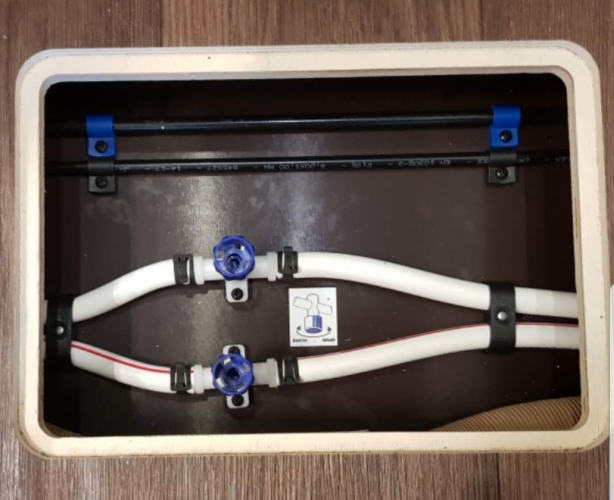

Inserito il 16/12/2021 alle: 13:48:55
In risposta al messaggio di B747 del 16/12/2021 alle 12:43:55

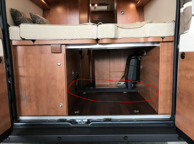

io ho verificato e sull'AR (non so sullo YS) i tubi dell'acqua che attraversano il mezzo, partendo da sotto la cucina per andare da e verso la combi ed il bagno, e passano sotto il pavimento, apparentemente a contatto con la lamiera...
Se ti riferisci a questo passaggio (botola sul pavimento)...
...considera che il piccolo "tunnel" passa certamente sotto al pavimento ed è di fatto esterno, ma come puoi vedere, oltre ai vari tubi che vi transitano (gas ed acqua), ci transita anche il "tubone" del riscaldamento Truma che passa da un lato all'altro del mezzo, per cui quel passaggio è riscaldato e quindi le varie utenze non sono in "pericolo gelo"... ovviamente quando la stufa è accesa.
Su un furgonato, il passaggio da "un lato all'altro" del mezzo delle varie tubazioni dei servizi, è un piccolo problema, dato che lo spessore del pavimento è inesistente e sotto c'è subito la lamiera del pianale.
Alcuni costruttori risolvono "alla buona" facendo passare i condotti esternamente, quindi anche se inguainati, sono esposti al gelo, mentre altri fanno passare i condotti sopra al pavimento, vedi ad esempio Malibu
... soluzione che sicuramente ti mette i condotti al riparo dal gelo (ovviamente sempre con riscaldamento acceso), ma che di fatto ti crea un gradino che potrebbe non essere gradito o complicare un pò le cose.
Anche in questo caso Hymer (furgonati) con la soluzione del "tunnel riscaldato" secondo me ha fatto un ottimo lavoro, pavimento liscio e condotti protetti
Modificato da nanonet il 16/12/2021 alle 13:57:55

Buongiorno Orsi
Prima uscita dalla mattina alla sera con lo YS, tanto per provare le utenze.
Come supponevo il pulsante del riscaldamento della ghigliottina era acceso a motore spento e Truma accesa. Nel van siamo 3 e la colpa morì  fanciulla.
Come Davide ho il serbatoio delle grige coibentato e riscaldato (optional) e il riscaldatore del famoso tasto. Come arrivo a casa lo scotcho!
Sarò  negato ma oggi non sono riuscito a girare il sedile del guidatore. Non per il freno a mano ma perché in qualsiasi posizione avanti o indietro sia il sedile il bracciolo o su o giù  che sia interferisce con il volante. Problema di poco conto fino a che siamo in due !
Sul Tramp ciò non succedeva eppure tutto mi sembra uguale. Non ho provato a piegare lo schienale.

Inserito il 16/12/2021 alle: 14:47:21
In risposta al messaggio di nanonet del 16/12/2021 alle 13:48:55

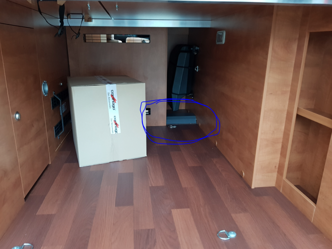

Se ti riferisci a questo passaggio (botola sul pavimento)... ...considera che il piccolo tunnel passa certamente sotto al pavimento ed è di fatto esterno, ma come puoi vedere, oltre ai vari tubi che vi transitano (gas ed
acqua), ci transita anche il tubone del riscaldamento Truma che passa da un lato all'altro del mezzo, per cui quel passaggio è riscaldato e quindi le varie utenze non sono in pericolo gelo... ovviamente quando la stufa è accesa. Su un furgonato, il passaggio da un lato all'altro del mezzo delle varie tubazioni dei servizi, è un piccolo problema, dato che lo spessore del pavimento è inesistente e sotto c'è subito la lamiera del pianale. Alcuni costruttori risolvono alla buona facendo passare i condotti esternamente, quindi anche se inguainati, sono esposti al gelo, mentre altri fanno passare i condotti sopra al pavimento, vedi ad esempio Malibu ... soluzione che sicuramente ti mette i condotti al riparo dal gelo (ovviamente sempre con riscaldamento acceso), ma che di fatto ti crea un gradino che potrebbe non essere gradito o complicare un pò le cose. Anche in questo caso Hymer (furgonati) con la soluzione del tunnel riscaldato secondo me ha fatto un ottimo lavoro, pavimento liscio e condotti protetti
non proprio, nell'ayers rock quella botola non c'è (o è utilizzata per altro, non ricordo se nel tu è al centro del corridoio oppure sotto il tavolo) ed i tubi attraversano il van "interrandosi" sotto il mobile cucina per risbucare nel vano della truma. Quindi passano tra findo in lamiera e pavimento in legno, a mio avviso esposti al gelo come in quello del famoro video di ghidone. Se le cose stanno così (non ne sono sicurissimo ma l'evidenza sembra portare a questo) forse è meglio il sistema con il gradino di Malibù e Possl. Per inciso, personalmente faccio pochissima montagna invernale quindi preferisco avere il pavimento del gavone tutto liscio e correre questo richio piuttosto che il contrario, ma in generale non mi pare una buona scelta...

colpa morì  fanciulla.  Come Davide ho il serbatoio delle grige coibentato e riscaldato (optional) e il riscaldatore del famoso tasto. Come arrivo a casa lo scotcho! Sarò  negato ma oggi non sono riuscito a girare il sedile del guidatore. Non per il freno a mano ma perché in qualsiasi posizione avanti o indietro sia il sedile il bracciolo o su o giù  che sia interferisce con il volante. Problema di poco conto fino a che siamo in due ! Sul Tramp ciò non succedeva eppure tutto mi sembra uguale. Non ho provato a piegare lo schienale.
