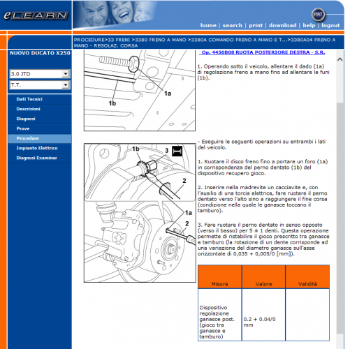

1) Tra telaio FIAT e telaio ALKO riguardo al freno non cambia nulla, la ALKO mantiene lo stesso identico mozzo, freno posteriore e lo trasferisce sul braccio della sospensione ALKO.
Ora lo sai anche tu.
2) Il freno di stazionamento del Ducato è un piccolo tamburo che si trova al centro del disco. Lo so bene perchè ci dovetti mettere le mani, e ho anche il relativo service manual del Ducato da cui porto la pagina relativa:
come vedi il tamburo del freno a mano è all interno della parte centrale del disco.
Ora, lo sai anche tu.
Mi fa sempre piacere spiegare a un amico cose che non sa , per evitare anche a lui, per il futuro, figure barbine winkyes
Se hai voglia di studiare e imparare, di invio il service manual che mi fa piacere.smiley

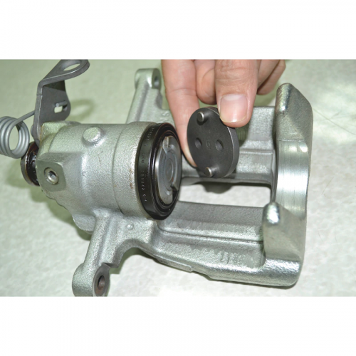

è che ha un piccolo diametro e quindi scarsa potenza frenante. I vecchi freni a tamburo funzionavano molto meglio come freno a mano in quanto diametro molto piu grande. La alternativa a un picolo tamburo all interno del disco, sarebbe una seconda pinza meccanica che agisca sul disco, ma non so se e dove utilizzato un sistema simile.
Si vede che "non avete mai smontato" le pastiglie dei dischi posteriori
che mi sono sempre cambiato da solo ( per pulire molto bene il tutto)
cosa che in officina normalmente non fanno.
I pistoncini posteriori sono anche a rotazione
questa rotazione avviene con il freno di emergenza
mentre normalmente avanzano lineari.

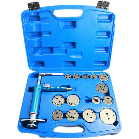

Per montare  le nuove pastiglie post. occorre ruotare i pistoncini
con appaosito attrezza pneumatico , chiamato arretratore
che prema mentre noi si ruota a mano.
Una valigetta contiene molte forme adatte a vari marchi :
I due fori centrali servono per collegare il pistone che ha due perni sporgenti
i due pernetti sporgenti  dei vari dischetti entrano nelle fessure
dei pistoncini.
Vedete a sinistra della foto la leva e la molla di ritorno del freno di stazionamento.
Che serve a far ruotare ed avanzare il pistoncino, e che ne recupera la usura.

Grazie Franco della spiegazione, avevo visto quei kit, ma non ne sapevo il reale utilizzo.
Quindi confermi che in molti mezzi la stessa pinza e stessa pastiglia hanno doppio funzionamento idraulico (per servizio) e meccanico (per stazionamento).
Ora so qualcosa che prima non sapevo, un tassellino in piu a ridurre la mia infinita ignoranza winksmiley
