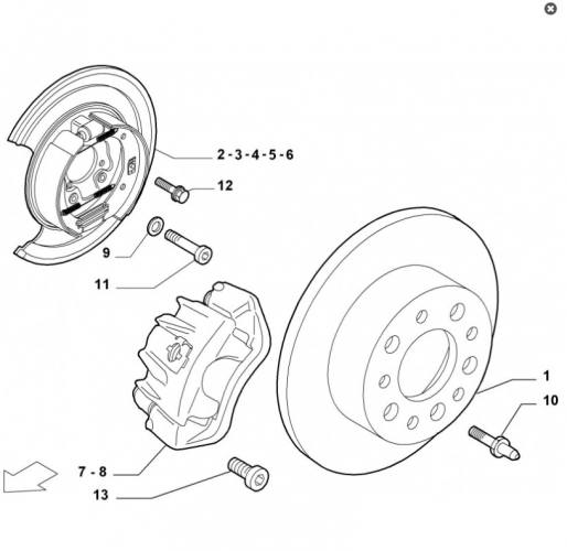

Come non abbiamo mai smontato le pastiglie dei dischi posteriori che hanno il recupero della corsa con movimento a vite? Qui si fa tutto, o quasi perché purtroppo la mancanza di un ponte sollevatore o di una buca certi lavori
li impedisce Purtroppo nella Babilonia delle soluzioni tecniche del sistema frenante posteriore bisogna inserirci anche questa incognita. Tra le vetture che ho in casa c'è una Toyota Yaris(2011), vettura economica che però ha appunto i dischi puri al posteriore e perciò con recupero del gioco a vite, e richiede quell'attrezzo, però andiamo calmi non deve essere necessariamente pneumatico, a livello domestico per rifare 2 freni si può tranquillamente usare quello meccanico che costa 1/3 e fa le stesse cose. Se si dovesse comprare quello pneumatico con quel che costa i freni converrebbe farseli fare da un meccanico! Però delle auto che ho io la Yaris è l'unica ad adottare dischi puri al posteriore, le altre hanno quasi tutte il sistema ibrido, quello descritto da Tommaso ovvero disco con tamburino al centro, ad eccezione della Suzuki Ignis che invece al posteriore ha i soli tamburi. Questa sembrerebbe una soluzione anacronistica in vetture moderne, anche se ce ne sono molte più di quante si creda, e senz'altro su delle utilitarie è dettata anche da motivi economici, però ultimamente c'è stato un rifiorire del tamburo posteriore su vetture non economiche e cioè su vetture elettriche con frenata rigenerativa. Ad esempio le VW ID.3 e ID.4, vetture non certo economiche, adottano tale sistema. Sembra, e dico sembra perché di spiegazioni esplicite per questa scelta che sembrerebbe impopolare i produttori non ne danno tante, che il vantaggio sia nella migliore conservazione nel tempo delle caratteristiche frenanti dei tamburi che, essendo un sistema chiuso, risentono meno dei fenomeni di ossidazione dovuta agli agenti atmosferici ed all'uso  meno intenso, rispetto ai dischi, che su auto che sfruttano molto più il freno motore rispetto a quelle a motore termico. Con i tamburi si ottiene una frenata più uniforme nel tempo in quanto non necessitano di essere puliti con energiche frenate e, anche dal punto di vista estetico, dato che il tamburo esternamente può essere verniciato, non si ha l'ostentazione di acciaio rugginoso propria dei dischi, inestetismo che viene solitamente mascherato in vetture di prestigio con una vistosa verniciatura(gialla o rossa) delle pinze. @Tommaso La maggior parte dei costruttori utilizza quel sistema ibrido perché è validissimo, se ben fatto, ma c'è qualcuno che di fare tutte le cose ben fatte non se la sente.Forse perché altrimenti la gente non ne parla.

Si vede che non avete mai smontato le pastiglie dei dischi posteriori che mi sono sempre cambiato da solo ( per pulire molto bene il tutto) cosa che in officina normalmente non fanno. I pistoncini posteriori sono anche a
rotazione questa rotazione avviene con il freno di emergenza mentre normalmente avanzano lineari. Per montare  le nuove pastiglie post. occorre ruotare i pistoncini con appaosito attrezza pneumatico , chiamato arretratore che prema mentre noi si ruota a mano. Una valigetta contiene molte forme adatte a vari marchi : I due fori centrali servono per collegare il pistone che ha due perni sporgenti i due pernetti sporgenti  dei vari dischetti entrano nelle fessure dei pistoncini. Vedete a sinistra della foto la leva e la molla di ritorno del freno di stazionamento. Che serve a far ruotare ed avanzare il pistoncino, e che ne recupera la usura.

La maggior parte dei costruttori utilizza quel sistema ibrido perché è validissimo, se ben fatto, ma c'è "qualcuno" che di fare tutte le cose ben fatte non se la sente.Forse perché altrimenti la gente non ne parla.
... il sistema è molto diffuso tanto che ha anche un nome ben preciso, cioè "Drum in Hat", è rappresentato anche nei vari disegni esplosi dei ricambi del Ducato.
... il sistema è molto diffuso tanto che ha anche un nome ben preciso, cioè Drum in Hat, è rappresentato anche nei vari disegni esplosi dei ricambi del Ducato.
A vederlo sembra semplice e anche a logica un buon sistema, ma per qualche oscuro motivo quello del Ducato è poco efficace. Probabilmente sarà realizzato male. Non so poi se negli ultimi abbiano modificato qualcosa, ma nel mio del 2007 proprio inefficente e sentita stessa lamentela da molti.
