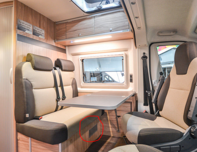

Nel mio Yellowstone la Truma è sotto il sedile dinette, presumo che l'aria da riscaldare la prenda da questa griglia
Foto da catalogo, a parte la presenza del tetto a soffietto (botola), il mio è identico

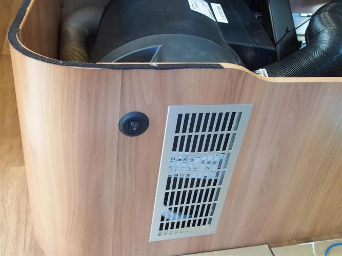

Inserito il 05/01/2022 alle: 16:46:01
Anche sul mio (che è un profilato MLT) è così come in foto.

In pratica, la vostra Truma da dove risucchia l'aria da riscaldare?
griglia sulla cassapanca della dinette

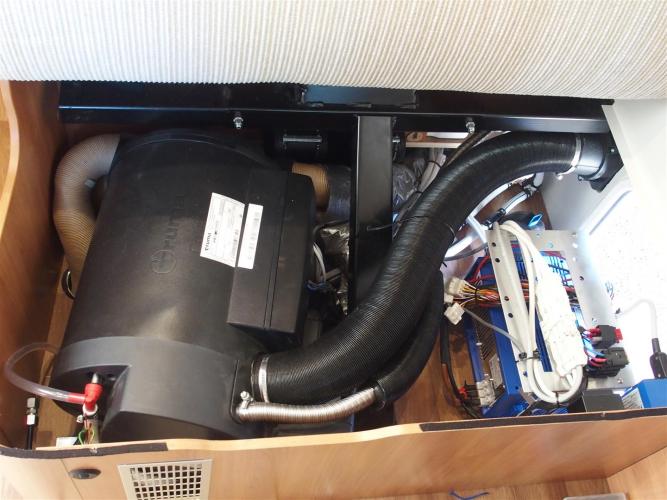

Inserito il 05/01/2022 alle: 23:23:04
Inoltre ho scoperto che sotto alla stufa nella cassapanca della dinette c'è un foro sul pavimento che dà sull'esterno (protetto da una griglia); e la stessa cosa c'è anche nella zona cottura sotto l'ultimo cassetto.
Può darsi, Armando, che sia così anche sul tuo mezzo.
