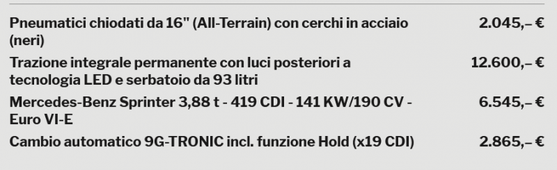

Nel configuratore è palese che si tratta gia della nuova trasmissione 4MATIC infatti non ha piu le marce ridotte (peccato) ma è disponibile unicamente con motore da 190cv e unicamente cambio automatico
Quindi per avere il 4x4 bisogna scegliere:
Ovviamente la traduzione "pneumatici chiodati" la avranno fatta fare a quello che pulisce i pavimenti alla Hymer, casomai perchè Italiano e mi chiedo se una azienda del genere debba fare figure talmente barbine e nessuno se ne sia reso conto.
Ovviamente si potrebbe scegliere il 319 (da 3,5t) anzichè il 419 (da 3,88t ma declassabile a 3,5t o aumentabile a 4,1t) risparmiando 1.425, 00€ ma preferisco fondamenta solide e per me il camper si sceglie per la meccanica prima di tutto, e solo moooolto secondariamente per allestimento, disposizione etc... che a quelli poi ci si adatta sempre.
Probabilmente i 5mila euro sono il costo della opzione su furgone/pulmino da Mercedes, ma Hymer ci fa il suo business sopra.

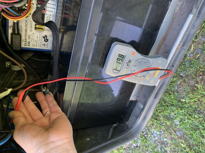

Buonasera a tutti, avrei bisogno di un consiglio:
ritirato Hymer b694sl dal carrozziere per rifacimento post grandine e prima uscita questo sab e dom; il pannello solare (smontato e rimontato) non carica più, nel pannello interno segna sia batteria motore che servizi 0,0 fisso anche con molto sole. A bordo ho regolatore schaudt LMR1218 con il sensore di temperatura batteria e centralina EBL101. Verifico fusibile sulla centralina posizione "solar" e sostituisco perché mi sembra andato ma nell'inserirlo fa una piccola scintilla; mi fermo spengo tutto riaccendo con il fusibile montato e tiene, ma continua a non caricare. Prendo un tester e verifico sul regolatore l'arrivo dei due cavi dal pannello in basso a sx come segnato sul frontale del LMR1218 primo attacco a sx+ e secondo a dx - e mi da un voltaggio negativo, -19,8! Controllo bene la polarità dei puntali del tester e il manuale del LMR ed è tutto giusto...ancora -19,8; stacco i cavi dal regolatore riverifico con il tester e risulta che i cavi sono attaccati invertiti (il blu che però risulta al tester il negativo sul + e il nero che risulta il positivo sul -); ne deduco che al rimontaggio del pannello abbiano invertito i collegamenti. Forse, azzardando, inverto i cavi sul regolatore, (ottenendo così 19,8 al tester), verifico la corrente in uscita alle batterie e su entrambe il voltaggio è 14,4, riaccendo la centralina e il display 201 interno al camper, e il pannello riprende a caricare ma solo la batteria motore, niente sulla batteria servizi. Mi sto già preparando al peggio (danneggiamento della EBL101, magari solo la parte relativa al pannello solare) ma prima di andare da un concessionario, se qualcuno di voi esperti avesse qualche considerazione e qualche suggerimento, ve ne sarei davvero grato!
Lucio
lucio
Modificato da Lucio Falcinell il 02/03/2022 alle 07:25:18

Buonasera a tutti, avrei bisogno di un consiglio: ritirato Hymer b694sl dal carrozziere per rifacimento post grandine e prima uscita questo sab e dom; il pannello solare (smontato e rimontato) non carica più, nel pannello
interno segna sia batteria motore che servizi 0,0 fisso anche con molto sole. A bordo ho regolatore schaudt LMR1218 con il sensore di temperatura batteria e centralina EBL101. Verifico fusibile sulla centralina posizione solar e sostituisco perché mi sembra andato ma nell'inserirlo fa una piccola scintilla; mi fermo spengo tutto riaccendo con il fusibile montato e tiene, ma continua a non caricare. Prendo un tester e verifico sul regolatore l'arrivo dei due cavi dal pannello in basso a sx come segnato sul frontale del LMR1218 primo attacco a sx+ e secondo a dx - e mi da un voltaggio negativo, -19,8! Controllo bene la polarità dei puntali del tester e il manuale del LMR ed è tutto giusto...ancora -19,8; stacco i cavi dal regolatore riverifico con il tester e risulta che i cavi sono attaccati invertiti (il blu che però risulta al tester il negativo sul + e il nero che risulta il positivo sul -); ne deduco che al rimontaggio del pannello abbiano invertito i collegamenti. Forse, azzardando, inverto i cavi sul regolatore, (ottenendo così 19,8 al tester), verifico la corrente in uscita alle batterie e su entrambe il voltaggio è 14,4, riaccendo la centralina e il display 201 interno al camper, e il pannello riprende a caricare ma solo la batteria motore, niente sulla batteria servizi. Mi sto già preparando al peggio (danneggiamento della EBL101, magari solo la parte relativa al pannello solare) ma prima di andare da un concessionario, se qualcuno di voi esperti avesse qualche considerazione e qualche suggerimento, ve ne sarei davvero grato!  Lucio
Probabilmente chi ha rimontato il pannello ha invertito i cavi in qualche scatola sul tetto o dentro a un pensile.
Qualche domanda che potrebbe aiutare chi sapesse rispondere.
L uscita del LMR1218  è collegata alla EBL-101 tramite il connettore BL6 a tre poli?
In questo connettore ci sono tre contatti, in basso +BS, il alto Negativo, al centro +BM
Ricontrolla bene con il tester il fusibile solar, semmai potrebbe sembrare buono ma non lo è.
Dallo schema della EBL-101, il fusibile Solar da 15A è solo sul collegamento a BS, mentre non c'è fusibile sul collegamento a BM...o ci sarà tramite qualche altro immagino.
Sempre dallo schema, se non sbaglio, da quel fusibile SOLAR, poi è collegato direttamente al morsetto BS sul retro della centralina, e quindi in mezzo non c'è altro, e quindi difficilmente penso a un guasto alla centralina.
Ma non so esserti utile in altra maniera.

Inserito il 02/03/2022 alle: 09:56:23
In risposta al messaggio di IZ4DJI del 02/03/2022 alle 09:25:33
Probabilmente chi ha rimontato il pannello ha invertito i cavi in qualche scatola sul tetto o dentro a un pensile. Qualche domanda che potrebbe aiutare chi sapesse rispondere. L uscita del LMR1218  è collegata alla EBL-101
tramite il connettore BL6 a tre poli? In questo connettore ci sono tre contatti, in basso +BS, il alto Negativo, al centro +BM Ricontrolla bene con il tester il fusibile solar, semmai potrebbe sembrare buono ma non lo è. Dallo schema della EBL-101, il fusibile Solar da 15A è solo sul collegamento a BS, mentre non c'è fusibile sul collegamento a BM...o ci sarà tramite qualche altro immagino. Sempre dallo schema, se non sbaglio, da quel fusibile SOLAR, poi è collegato direttamente al morsetto BS sul retro della centralina, e quindi in mezzo non c'è altro, e quindi difficilmente penso a un guasto alla centralina. Ma non so esserti utile in altra maniera.
Ciao, confermo che LMR1218 è collegato alla EBL tramite il connettore BL6  e con il tester anche sul connettore arrivano 14,4 sia sul contatto BS che BM; proverò a controllare bene il fusibile Solar da 15A...ma la scintilla che si è verificata al tentativo di inserire il fusibile, potrebbe aver danneggiato qualcosa proprio su  quel "canale" che, come mi dici, collega il fusibile Solar alla sola batteria servizi, visto che invece la BM viene ricaricata...(spero ovviamente i no)!
grazie comunque dell'interessamento
lucio
12/11/2006 59246
Inserito il 02/03/2022 alle: 11:53:33
In risposta al messaggio di Lucio Falcinell del 02/03/2022 alle 09:56:23
che si è verificata al tentativo di inserire il fusibile, potrebbe aver danneggiato qualcosa proprio su  quel canale che, come mi dici, collega il fusibile Solar alla sola batteria servizi, visto che invece la BM viene ricaricata...(spero ovviamente i no)! grazie comunque dell'interessamento
Guarda, non sono un "elettronico" ma solo un trafficone minimamente autodidatta, quindi prendi con le pinze cio che dico wink.
guardando lo schema, se stacchi il connettore del regolatore dal BL6 sulla centralina, dovresti trovare sul connettore BL6 sul frontale della centralina, una tensione di +12v sia nel polo centrale (BM) sia nel polo basso (BS), e se su quest'ultimo arriva queta tensione, significa che nella EBL tutto è a posto, compreso fusibile. Per controprova togli il fusibile Solar e sul contatto basso non dovresti piu avere +12v.
Se quindi lato EBL fosse tutto a posto, a questo punto il problema potrebbe essere nel regolatore. Nel connettore del regolatore, una volta staccato dalla EBL, dovresti trovare una tensione sui due contatti per BM e BS, ma qui casca l asino (cioè io laugh) perchè non so se il regolatore, una volta staccato dalla batteria (cioè dalla centralina nel caso) , emette una tensione o si "spegne" .
Ricapitolando, proverei a staccare il connettore del cablaggio che viene dal regolatore dalla centralina e misurare le tensioni sia sul connettore lato centralina che sul connettore volante lato cavo, e dovresti riuscire a localizzare da che parte sta il problema.

Inserito il 02/03/2022 alle: 14:07:11
In risposta al messaggio di IZ4DJI del 02/03/2022 alle 11:53:33
Guarda, non sono un elettronico ma solo un trafficone minimamente autodidatta, quindi prendi con le pinze cio che dico . guardando lo schema, se stacchi il connettore del regolatore dal BL6 sulla centralina, dovresti trovare
sul connettore BL6 sul frontale della centralina, una tensione di +12v sia nel polo centrale (BM) sia nel polo basso (BS), e se su quest'ultimo arriva queta tensione, significa che nella EBL tutto è a posto, compreso fusibile. Per controprova togli il fusibile Solar e sul contatto basso non dovresti piu avere +12v. Se quindi lato EBL fosse tutto a posto, a questo punto il problema potrebbe essere nel regolatore. Nel connettore del regolatore, una volta staccato dalla EBL, dovresti trovare una tensione sui due contatti per BM e BS, ma qui casca l asino (cioè io ) perchè non so se il regolatore, una volta staccato dalla batteria (cioè dalla centralina nel caso) , emette una tensione o si spegne . Ricapitolando, proverei a staccare il connettore del cablaggio che viene dal regolatore dalla centralina e misurare le tensioni sia sul connettore lato centralina che sul connettore volante lato cavo, e dovresti riuscire a localizzare da che parte sta il problema.
Grazie dei preziosi suggerimenti! il voltaggio sul connettore volante lato cavo (proveniente da regolatore) l'ho già fatta e sembra ok: 14,4 sia verso BM che BS; provo a testare tutto oggi pomeriggio e aggiorno.
lucio
