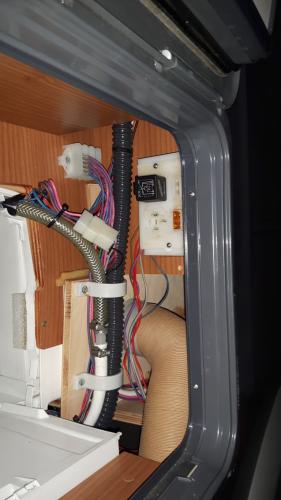

Ciao a tutti,
sono appena partito per qualche giorno in montagna e mi sono accorto che lo scarico del wc non funziona. No lucina e no rumori. La pompa dell'acqua del camper ed i rubinetti lavandino e cucina vanno.
Mi viene da pensare ad un fusibile, ma dove lo trovo?
Il camper è un B614 SL DEL 2010, simile a quello che aveva Tommaso. Grazie in anticipo a chi mi darà qualche idea.

mi viene da pensare che sia nell'alloggiamento della casetta; la sfili e guardi dentro: a seconda della cassetta più o omeno visibile.
qui:
https://www.thetford-europe.com...
selezioni il modello del tuo WC e trovi le istruzioni di manutenzione

Vicino al fusibile che ti è stato indicato, trovi anche un relais che, data la posizione totalmente infelice, può essere stato danneggiato dalla fuoriuscita di liquidi e dare anch'esso origine al problema,

&&&ilnave01   Ho risolto con quanto ti ha indicato Enzo, un fusibile sotto al rele’, dietro alla cassetta. Capitato anche a me un tre mesi fa’. Una buona serata a voi tutti

Grazie a tutti, il fusibile è sano. Posso fare qualche prova dove c'è il tasto di scarico? Ho sollevato il pannello e ci sono un po' di fili sotto.
ho visto anche il relè, va eventualmente sostituito?

Se il fusibile lo hai testato(guardarlo non sempre è sufficiente) ed è sano non serve sostituirlo, ma è meglio controllare i contatti del portafusibile sulla basetta che potrebbero essere ossidati.
Io stanco dei ricorrenti problemi, rinunciando al segnalatore di livello della cassetta, peraltro pressoché inutile, ho spostato il tutto in posizione più comoda e riparata. (vedi foto)

Ilnave, fai attenzione soprattutto ai fusibili che non siano ossidati e che calzino perbene nel rele’. Non penso che sia il rele’, comunque per quanto costa (2o3 euro) si può anche provare,ma fai attenzione ai fili, fai una foto prima di sfilarli.  Ciao

Grazie a tutti, stamattina ha ripreso a funzionare regolarmente, comunque un po' di ossido in giro c'è. Esiste un prodotto consigliato per disossidare?

Ieri ho usato proprio il wd40, magari è per questo che stamattina si è ripreso :)

Capitato anche a me; ho trovato tutto ossidato dietro la cassetta all’acquisto, ripulito, sostituito il relè che ho spostato insieme al fusibile (copiando et4beta) ma lasciando dietro la cassetta solo la basetta alta con il sensore per il livello cassetta (che comunque rimane abbastanza inutile!)

Capitato anche a me; ho trovato tutto ossidato dietro la cassetta all’acquisto, ripulito, sostituito il relè che ho spostato insieme al fusibile (copiando et4beta) ma lasciando dietro la cassetta solo la basetta alta con il sensore per il livello cassetta (che comunque rimane abbastanza inutile!) lucio
Ecco vedi, parlandone mi è tornata la memoria, non è necessario rinunciare al livello della cassetta per spostare la basetta con fusibile e relais perché i contatti per il piastrino(verde) con lo switch magnetico rimangono comunque sul loro supporto. Solo io ho sacrificato il livello perché lo switch magnetico non funzionava più e di buttare anche poche decine di euro per un oggetto praticamente inutile non l'ho trovato sensato.
Però, come ha constatato anche Lucio, consiglio vivamente la nuova posizione della basetta con relais e fusibile, dove oltre ad essere molto più agevolmente accessibile è anche completamente al riparo dai non infrequenti sversamenti di liquami che vanno ad interessare la posizione originale.
