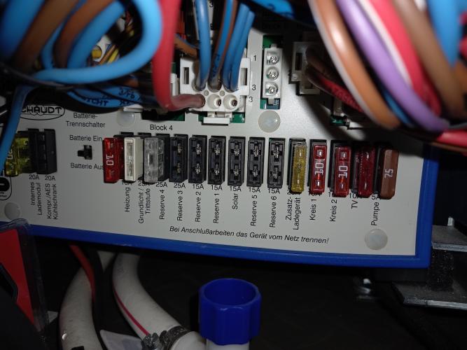

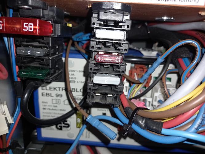

Inserito il 14/03/2022 alle: 19:18:36
Buonasera a tutti.
Dopo una alluvione che ha allagato il garage del mio Mh Bklasse 514 in cui fortunatamente il livello dell'acqua ha solo sfiorato il pavimento del gavone senza entrare, il gradino della porta guidatore non funziona più. Credo che il fusibile nella centralina si sia bruciato per cui chiedo il Vs. aiuto.
La centralina è una EBL99 dove tutto è scritto in tedesco.
Sicuramente molti di voi sapranno individuare la posizione  del fusibile ed eventualmente la causa del guasto. Non vorrei che sia sia allagato il motorino che permette l'estrazione del gradino all'apertura della porta.
Grazie in anticipo per le dritte che mi darete.
Juanin

In risposta al messaggio di juanin del 14/03/2022 alle 19:18:36
Buonasera a tutti. Dopo una alluvione che ha allagato il garage del mio Mh Bklasse 514 in cui fortunatamente il livello dell'acqua ha solo sfiorato il pavimento del gavone senza entrare, il gradino della porta guidatore non
funziona più. Credo che il fusibile nella centralina si sia bruciato per cui chiedo il Vs. aiuto. La centralina è una EBL99 dove tutto è scritto in tedesco. Sicuramente molti di voi sapranno individuare la posizione  del fusibile ed eventualmente la causa del guasto. Non vorrei che sia sia allagato il motorino che permette l'estrazione del gradino all'apertura della porta. Grazie in anticipo per le dritte che mi darete.
Il fusibile del gradino (ma non è precisato quale perché tu scrivi di quello porta guida) è il secondo da sx, quello bianco da 25 Ah. (Trittstufe). Un saluto da Vittorio - Milano

juanin
juanin
27/02/2010 1199
Inserito il 15/03/2022 alle: 18:03:43
In risposta al messaggio di vadopiano del 15/03/2022 alle 08:05:27
Grazie.
Speriamo sia solo un problema di fusibile e non di motorino del gradino bloccato in quanto si è riempito d'acqua.
(Il mio veicolo è un motorhome per cui trattasi  del gradino lato guida).

12/11/2006 59246
Inserito il 15/03/2022 alle: 20:08:01
In risposta al messaggio di juanin del 15/03/2022 alle 18:03:43
Grazie. Speriamo sia solo un problema di fusibile e non di motorino del gradino bloccato in quanto si è riempito d'acqua. (Il mio veicolo è un motorhome per cui trattasi  del gradino lato guida).
Penso che in ogni caso converrebbe smontare il gradino, aprire il motorino, e cercare di pulire e disossidare al meglio, altrimenti se si è ossidato dentro, meccanica , contatti, motore stesso, tra un po sarà tutto da buttare.

Inserito il 16/03/2022 alle: 09:30:41
In risposta al messaggio di IZ4DJI del 15/03/2022 alle 20:08:01
Condivido appieno. Il fusibile è una protezione e salta in caso di corto o sovraccarico e se, come sembra, la causa è stata l'acqua, sostituirlo è una prova per vedere se la situazione si è normalizzata e, nel caso lo fosse, è un buon motivo per intervenire subito  come ha suggerito Tommaso, perché è l'unico modo per salvare il sistema e non vederselo definitivamente compromesso in futuro.

Inserito il 16/03/2022 alle: 17:45:48
Ma una traduzione in italiano delle indicazioni dei fusibili delle centraline Schaudt esiste da qualche parte?

12/11/2006 59246
Inserito il 16/03/2022 alle: 23:38:09
In risposta al messaggio di campierino del 16/03/2022 alle 17:45:48
Si, QUI  ..... blushlaughlaughlaugh

Inserito il 17/03/2022 alle: 17:17:45
In risposta al messaggio di IZ4DJI del 16/03/2022 alle 23:38:09
Si, QUI  ..... Mia moglie sa il Tedesco,ma per cose serie chiedo anch'io a Google
yessmileysmiley(speravo di trovarlo già tradotto)wink

12/11/2006 59246
Inserito il 17/03/2022 alle: 20:38:22
In risposta al messaggio di greenpeace del 17/03/2022 alle 18:15:05
Ma quel bel manuale di istruzione, dove si trova di tutto, non lo danno più? Vuole essere una domanda vera non sarcastica
A me il librone bianco lo hanno dato, ma mi sembra che non sia esattamente specifico del mio mezzo, ma una spiegazione un po generale e non sempre corrispondente al mezzo in particolare.
So di averlo scorso all inizio, ma mi ricordo di non averlo trovato particolarmente interessante.
Piuttosto, se non si ha il manuale della propria centralina in italiano, andando sul sito della SCHAUDT si possono scaricare tutti i manuali e in tutte le lingue compreso Italiano. E'un po complicato arrivarci perchè tutti i passaggi sono scritti solo in Tedesco, ma ci si arriva un po con tentativi e un po con google.
