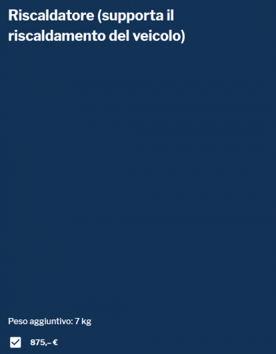

sono andato ieri sul configuratore del GCS e mi sembra (salvo che mi sia sfuggito) che non c'è piu la opzione "supporto al riscaldamento in marcia" .
Probabilmente nei nuovi motori non è piu necessario ne possibile.

sono andato ieri sul configuratore del GCS e mi sembra (salvo che mi sia sfuggito) che non c'è piu la opzione supporto al riscaldamento in marcia . Probabilmente nei nuovi motori non è piu necessario ne possibile.
Ti sarà sfuggito, o stavano aggiornando il sito perché anche a me è successo in alcuni giorni di non trovare qualche optional. In ogni caso è ancora presente wink

Grazie, sicuramente mi era sfuggito, ho guardato meglio e c'è
