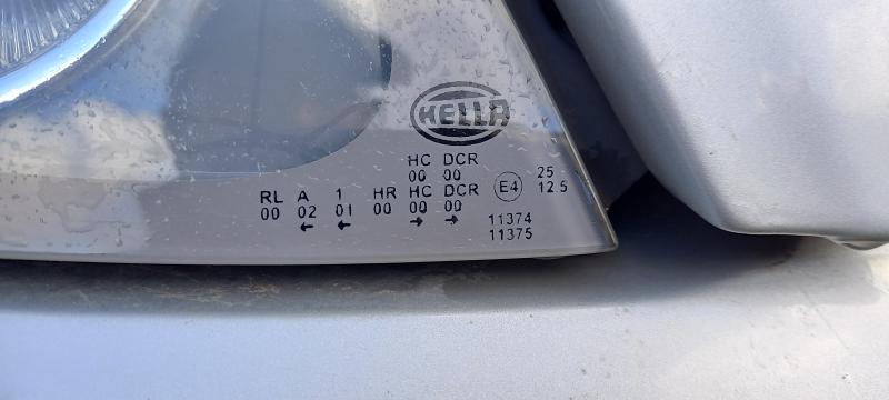

Questo è il tipo di fanale oggetto dell'intervento
La tipologia delle lampade da usare si trova sul libbrone Hymer

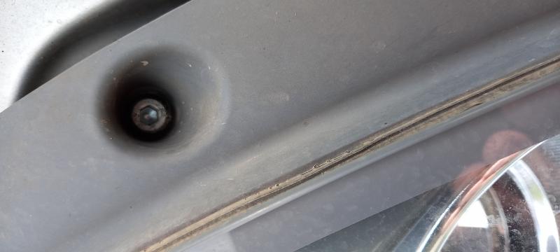

La prima cosa da fare è smontare la calandra che si trova davanti al radiatore, quella con la scritta HYMER.

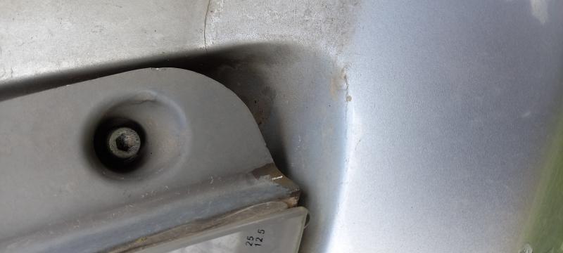

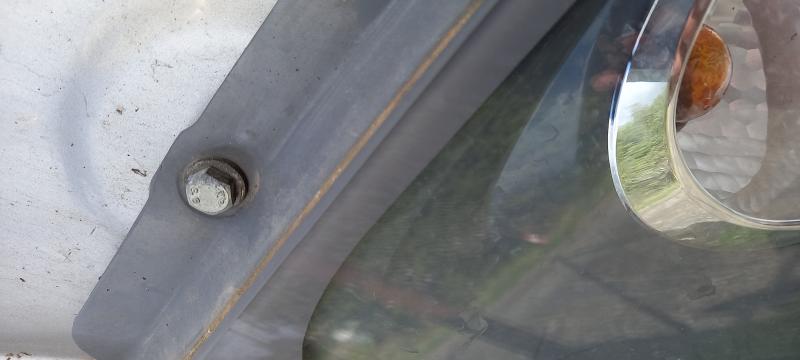

Un volta tolta la calandra si nota che il fanale è fissato con tre bulloni
I due più in basso sono con testa a brugola il terzo è un normale dado
Da tenere presente che i dadi che sono all'interno del cofano sono autoserranti, per cui bisognerà svitarli con le chiavi fino all'ultimo giro.
Essendo anche incrostati nel tempo, in fase di rimontaggio ho provveduto a sostituirli che dei bulloni e dadi nuovi.

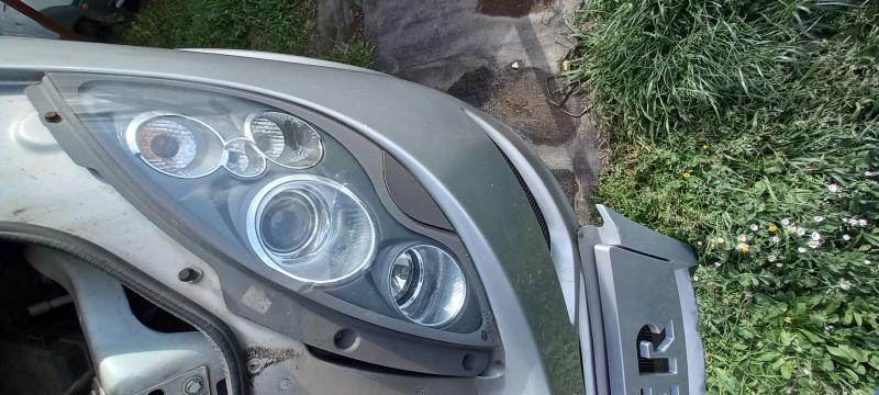

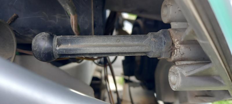

Svitati tutti e tre i bulloni, il faro offre resistenza contro l'estrazione dalla parte bassa.
Questo è dovuto ad un innesto di plastica che va a conficcarsi all'interno di una guarnizione.
Per fare forza ed estrarre il faro utilizzare solo le mani in quanto qualsisi attrezzo andrebbe a scalfire la vernice della carrozzeria.
Alla fine, ovviamente il faro esce al millimetro.
Se necessario si può scollegare il connettore che lo collega all'impianto del mezzo e così si può procedere con maggiore comodità alla sostituizione delle lampade.
Nel mio caso non è stato necessario ed ho sostituito la lampada direttamente sul posto.
In fase di rimontaggio, dopo aver vinto la sfida dei passaggi al millimetro, bisogna assicurarsi che l'innesto di plastica centri perfettamente la guarnizione, altimenti alla pressione potrebbe spezzarsi.
Il gioco è fatto.
