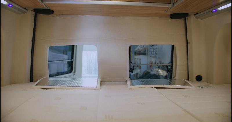

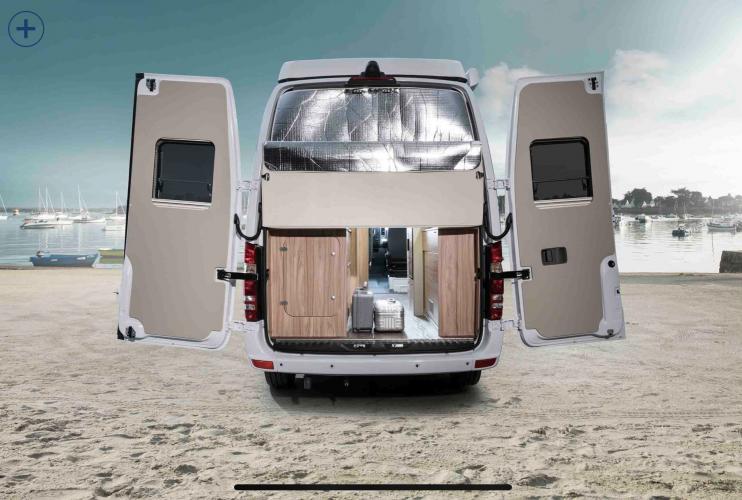

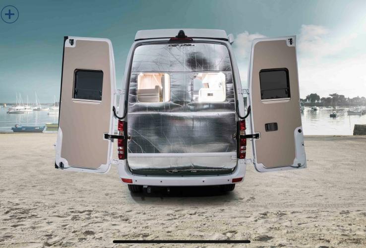

Inserito il 17/09/2022 alle: 19:57:00
In risposta al messaggio di IZ4DJI del 17/09/2022 alle 10:44:18
Esatto, qualcosa di simile, anche se nel Grand Canyon S il vano gavone sotto al letto è piu grande, e quindi verrebbero due livelli circa 40cm di altezza ognuno, e di dimensione ognuno di circa 70x130 eliminerei gli sportelli
dei vani tecnici a sinistra per potere comunque accedervi.  Il piano sarebbe comunque facilmente estraibile senza attrezzi per eventuali lavori di manutenzione. Così si avrebbe un piano inferiore, accessibile dai portelloni, per materiali tecnici e un piano superiore, accessibile sia dai portelloni che sollevando il letto, per materiale civile come scorte per la cucina, biancheria, e altro. La ruota di scorta, che titengo indispensabile, ovviamente all esterno dietro ... ma niente scaletta tanto sul tetto non ci deve andare nulla altrimenti sono problemi in autostrada in Francia. Altra cosa, secondo me indispensabile in un furgone, è realizzare con del spesso tessuto termico una chiusura di tutto lo spazio dei portelloni al disopra del piano del letto. Non posso immaginare aprire i portelloni con bufera di neve o anche solo pioggia e vento mentre mia moglie dorme nel letto....potrebbe essere l ultima cosa che faccio! Questa estare in Norvegia è capitato di parcheggiare accanto a un GC S 4x4 e quindi ho fatto alcune foto comparative: devo dire che il furgone è molto meno impattante al colpo d'occhio nonostante quello avesse il tetto a soffietto che mai vorrei. I due mezzi hanno stessa meccanica e stesso passo, ma 5,90 contro 6,98 e 2,0 contro 2,22
A proposito del tessuto termico posteriore io ho ordinato il modello originale Hymer per il GCS. Si posiziona mediante calamite ed è dotato di velcro per consentire un facile accesso al vano garage ed alle finestre posteriori. Sembra fatto abbastanza bene.
8985C11A-6B57-4FDC-84FD-1ADD38E92B54.jpegC9B654F0-89EA-4774-9977-6293B0491367.jpegA18A8333-A9F6-4AFE-9CD0-B5978BA32A6E.jpegE005C8B9-41CD-4F17-919F-F062C8C3B9F8.jpeg

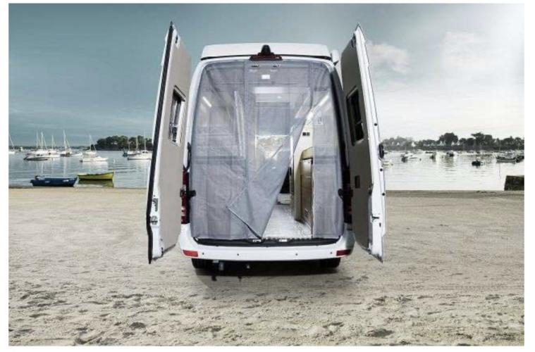

Inserito il 18/09/2022 alle: 08:15:09
In risposta al messaggio di latrofa124 del 18/09/2022 alle 00:52:27
A proposito di calamite, Ho da proporre una mia idea,  Le zanzariere per le porte anteriori.  A non averci pensato prima, sono una figata.  Roberto
Per la zona posteriore è disponibile anche la zanzariera sempre dotata di calamite per il fissaggio
Tu pensavi a qualcosa per i finestrini anteriori?

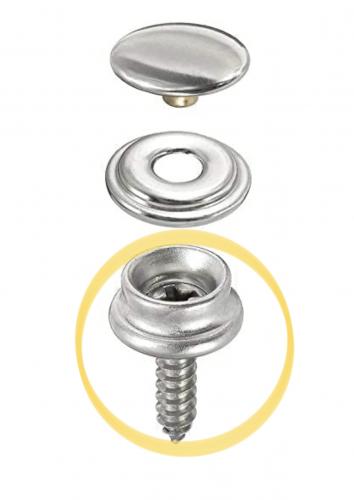

Inserito il 18/09/2022 alle: 13:31:29
In risposta al messaggio di Mauro1977 del 17/09/2022 alle 19:57:00
A proposito del tessuto termico posteriore io ho ordinato il modello originale Hymer per il GCS. Si posiziona mediante calamite ed è dotato di velcro per consentire un facile accesso al vano garage ed alle finestre posteriori. Sembra fatto abbastanza bene. Mauro
Bello, pensavo proprio a una cosa del genere, ma solo la parte dal letto in su, e da fissare saldamente, con automatici, perchè se il vento è forte le calamite mi sa che non reggono.
E poi senza le aperture delle finestre, tanto le finestre dietro non le userei comunque.
Avevo anche pensato a un pannello rigido in plastica da rivestire, che sarebbe piu bello, e avvitato con viti attorno, tanto non lo toglierei mai.

Inserito il 18/09/2022 alle: 17:01:17
In risposta al messaggio di IZ4DJI del 18/09/2022 alle 13:31:29
Bello, pensavo proprio a una cosa del genere, ma solo la parte dal letto in su, e da fissare saldamente, con automatici, perchè se il vento è forte le calamite mi sa che non reggono. E poi senza le aperture delle finestre,
tanto le finestre dietro non le userei comunque. Avevo anche pensato a un pannello rigido in plastica da rivestire, che sarebbe piu bello, e avvitato con viti attorno, tanto non lo toglierei mai.
Tommaso hai ragione, sicuramente gli automatici garantirebbero una maggiore stabilità del telo però richiederebbero una base costantemente avvitata al metallo del furgone.
Mi preoccupa il fatto che dalla foto il telo sembra posizionato in corrispondenza o comunque in prossimità della guarnizione di tenuta dei portelloni posteriori e pertanto non sono sicuro che ci sia abbastanza spazio per avvitare qualcosa in modo permanente senza compromettere la tenuta delle guarnizioni stesse
Mauro
Inserito il 18/09/2022 alle: 17:09:44
In risposta al messaggio di Mauro1977 del 18/09/2022 alle 17:01:17
Tommaso hai ragione, sicuramente gli automatici garantirebbero una maggiore stabilità del telo però richiederebbero una base costantemente avvitata al metallo del furgone. Mi preoccupa il fatto che dalla foto il telo sembra
posizionato in corrispondenza o comunque in prossimità della guarnizione di tenuta dei portelloni posteriori e pertanto non sono sicuro che ci sia abbastanza spazio per avvitare qualcosa in modo permanente senza compromettere la tenuta delle guarnizioni stesse Mauro
Per me un 7 strati Mirko&Mignani non si batte. Inoltre utilizzerei le ventose in dotazione per le parti in vetro, finestre, in alto stretch velcro  incollato carrozzeria e cucito al telo.
