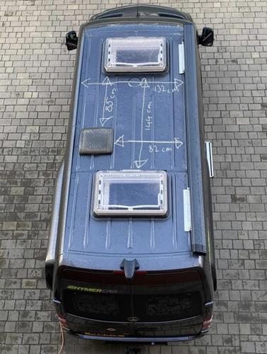

Hai ragione, effettivamente l’obló panoramico 70x50 può essere utilizzato come via di fuga. È sicuramente molto utile per il caldo e ammetto che inizialmente anche io volevo farlo installare. Poi ho rinunciato principalmente per non perdere troppa superficie utile sul tetto per l’eventuale futura installazione di pannelli solari.
C3C4D603-B455-4902-9B78-B4CB997EC51F.jpeg78DD5050-F799-4877-A313-8F75111067D0.jpeg8AC3E6FC-9601-4FCD-9E61-A7D943589BF3.jpeg
Il problema non è tanto la differenza di superficie tra i due oblò quanto la posizione “centrale” del panoramico che, a differenza del 40x40 spostato sulla destra, non consente l’installazione di pannelli alla sua sinistra. L’altro ragionamento che ho fatto riguarda l’aria condizionata. Non penso che monterò mai il condizionatore a tetto ma se mai dovessi decidere di farlo ho visto che la maggior parte dei condizionatori si installano su aperture 40x40.

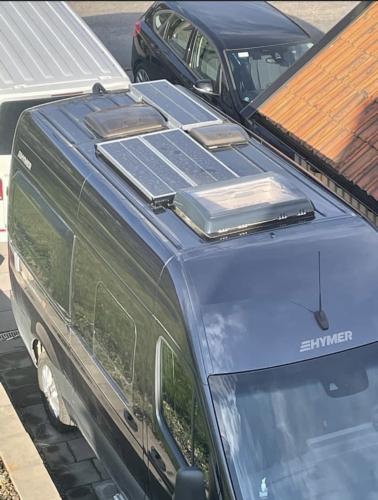

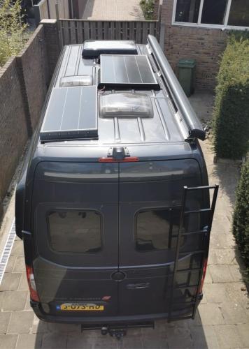

per non perdere troppa superficie utile sul tetto per l’eventuale futura installazione di pannelli solari.  Il problema non è tanto la differenza di superficie tra i due oblò quanto la posizione “centrale” del panoramico che, a differenza del 40x40 spostato sulla destra, non consente l’installazione di pannelli alla sua sinistra. L’altro ragionamento che ho fatto riguarda l’aria condizionata. Non penso che monterò mai il condizionatore a tetto ma se mai dovessi decidere di farlo ho visto che la maggior parte dei condizionatori si installano su aperture 40x40. Mauro
Si, avevo pensato anch'io al problema di installazione dei pannelli.
Però, guardando la seconda e terza foto, secondo me il pannello installato lateralmente all oblo piccolo, forse ci starebbe messo trasversalmente dietro all oblo grande.
Io poi non metterei la veranda o montandola la monterei diversamente, e quindi minore spreco di tetto.

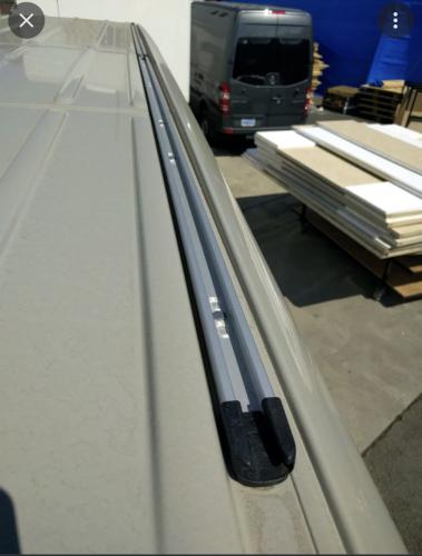

La mia idea, ma ovviamente da valutarne la realizzazione, sarebbe di avvitare lungo i due bordi del tetto due profili multifunzionali, e poi su questi realizzare delle traverse su cui fissare i pannelli solari, la eventuale veranda o altro. Sempre comunque cose basse per non superare assolutamente i 3m altrimenti poi ci si trova grossi problemi con le autostrade in Francia.
Questo tipo di profili vengono usualmente usati sui fuoristrada per fissaggi multifunzionali di carichi e accessori, sia sul tetto che sulle fiancate.
Gia lo stesso tipo di profilo c'è nel GC S all interno del vano di carico.
Sul tetto in questo modo, una volta applicati due profili per tutta la lunghezza del tetto, non si dovrebbe piu forare nulla e anche modificando cio che sta sul tetto, semplicemente si compone in maniera differente senza ulteriori forature.

Si, avevo pensato anch'io al problema di installazione dei pannelli. Però, guardando la seconda e terza foto, secondo me il pannello installato lateralmente all oblo piccolo, forse ci starebbe messo trasversalmente dietro
all oblo grande. Io poi non metterei la veranda o montandola la monterei diversamente, e quindi minore spreco di tetto. La mia idea, ma ovviamente da valutarne la realizzazione, sarebbe di avvitare lungo i due bordi del tetto due profili multifunzionali, e poi su questi realizzare delle traverse su cui fissare i pannelli solari, la eventuale veranda o altro. Sempre comunque cose basse per non superare assolutamente i 3m altrimenti poi ci si trova grossi problemi con le autostrade in Francia. Questo tipo di profili vengono usualmente usati sui fuoristrada per fissaggi multifunzionali di carichi e accessori, sia sul tetto che sulle fiancate. Gia lo stesso tipo di profilo c'è nel GC S all interno del vano di carico. Sul tetto in questo modo, una volta applicati due profili per tutta la lunghezza del tetto, non si dovrebbe piu forare nulla e anche modificando cio che sta sul tetto, semplicemente si compone in maniera differente senza ulteriori forature. A proposito di veranda, io onestamente negli ultimi due camper non la ho, e neppure ne faccio voglia, costo e tanto peso risparmiati. Però, forse nel furrgone potrebbe avere una utilità, cioè aprirla almeno 50cm quando piove e si deve aprire il portellone scorrevole, per evitare di trovarsi la pioggia in mezzo camper (ho avuto il furgonato tanti anni fa e conosco il problema). Però in tal caso metterei una veranda elettrica di quelle senza gambe in modo da poterla aprire anche solo parzialmente sia da dentro prima di uscire, che da fuori (con telecomando) quando si arriva al camper sotto il diluvio. Poi una volta chiusa la porta si richiude subito. La veranda elettrica senza gambe è anche l unica che reputo sicura perchè in caso che oscilli con il vento si richiude da sola. Le altre, le puoi legare come vuoi, ma se arriva la raffica e non sei pronto la strappa via con danno notevole. Faccio come quello che per anni ha studiato che campanello mettere sulla bicicletta che avrebbe comperato in futuro!
Non ho fatto installare la veranda perché era uno di quelli accessori che avrei installato successivamente solo se ne avessi sentito la reale necessità. Sicuramente, se dovessi decidere di prenderla, valuterei il modello elettrico a cui ti riferisci (sembra molto interessante).

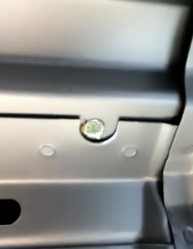

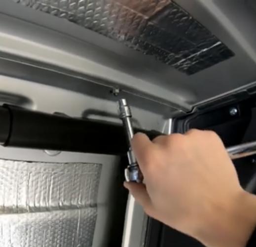

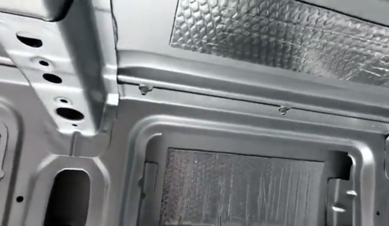

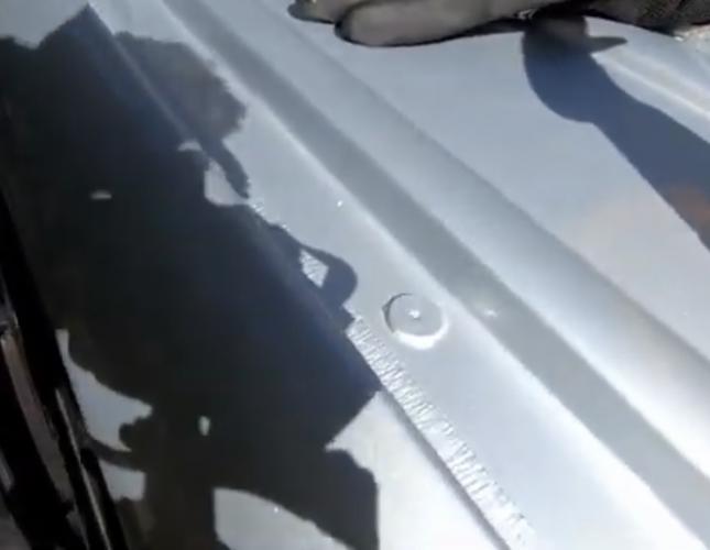

Tommaso mi sono documentato molto e ti confermo la assoluta fattibilità riguardo l’installazione delle barre sul tetto. C’è un solo problema ossia il fatto di dover intervenire su un furgone già allestito. In pratica lo Sprinter nasce con la predisposizione per tale installazione e sul tetto sono già presenti i fori nella lamiera coperti da tappi in plastica che possono essere rimossi tramite pistola termica (ci sono diversi video su YouTube che mostrano come fare).
916B08C5-C095-4FA7-A501-0B53B95BAB92.jpeg2C9142AA-9A0F-438F-B762-369F1B98EB43.jpegF4E79887-F02F-4987-9CA0-B14C9BFA8AC3.jpegCBD9AD26-B3A8-4155-945E-427858C36CE7.jpeg36DA9FFF-7182-4E77-B01F-1F3B185FB864.jpeg1F53F655-590F-42C3-8626-72AE95D5F296.jpeg
Il problema è come fissare le barre. La procedura “ideale” richiederebbe il fissaggio mediante bullone fissato con rondella e dado dall’interno. Ma all’interno ci sono i mobili e smontare tutto sarebbe un problema non da poco (specialmente in bagno). Alcuni installatori creano un foro all’interno del mobile sufficientemente largo da consentire l’inserimento della chiave a tubo per il fissaggio del dado. Esteticamente non è il massimo anche se il foro può essere coperto con tappi di color legno.
L’alternativa è utilizzare gli inserti filettati Rivnut. In questo caso si lavora solo dall’alto e quindi l’installazione è molto più semplice e pulita ma sicuramente non altrettanto sicura specialmente se a quelle barre si vuole fissare qualcosa di pesante (so che non è sicuramente il tuo caso). Io mi ero documentato per il Roof Rack (senza listelli in legno laugh).
lo Sprinter nasce con la predisposizione per tale installazione e sul tetto sono già presenti i fori nella lamiera coperti da tappi in plastica che possono essere rimossi tramite pistola termica (ci sono diversi video su YouTube che mostrano come fare). Il problema è come fissare le barre. La procedura “ideale” richiederebbe il fissaggio mediante bullone fissato con rondella e dado dall’interno. Ma all’interno ci sono i mobili e smontare tutto sarebbe un problema non da poco (specialmente in bagno). Alcuni installatori creano un foro all’interno del mobile sufficientemente largo da consentire l’inserimento della chiave a tubo per il fissaggio del dado. Esteticamente non è il massimo anche se il foro può essere coperto con tappi di color legno.  L’alternativa è utilizzare gli inserti filettati Rivnut. In questo caso si lavora solo dall’alto e quindi l’installazione è molto più semplice e pulita ma sicuramente non altrettanto sicura specialmente se a quelle barre si vuole fissare qualcosa di pesante (so che non è sicuramente il tuo caso). Io mi ero documentato per il Roof Rack (senza listelli in legno ). Mauro
Scusa Mauro ma quei fori sull'esterno coperti da tappi di plastica, non sono fori filettati? Francamente mi sembrerebbe un po' rozzo da parte Mercedes prevedere dei bulloni per il fissaggio delle barre longitudinali.
No Armando, purtroppo sono dei semplici fori nella lamiera ed effettivamente la presenza di fori filettati semplificherebbe moltissimo l’installazione.
Per chi acquista uno Sprinter, Mercedes prevede l’optional “montaggio delle barre longitudinali”.
Quello che non mi spiego è perché Hymer non preveda tale optional originale Mercedes cosa che invece Westfalia prevede sul James Cook (stessa meccanica del GCS). Sono piccoli dettagli che in alcuni casi fanno la differenza.

"No Armando, purtroppo sono dei semplici fori nella lamiera .."
Mah .. scelta strana.
L'anno scorso  ho fissato sul tetto del Transporter T5 di mio figlio un profilato in Al con la classica guida a C per la verandina (già usato prima sul Pössl 540) e ho utilizzato i 4 fori ciechi M8 previsti per quello.
