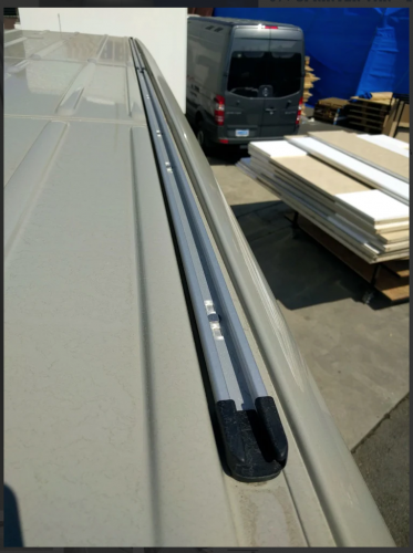

Tommaso mi sono documentato molto e ti confermo la assoluta fattibilità riguardo l’installazione delle barre sul tetto. C’è un solo problema ossia il fatto di dover intervenire su un furgone già allestito. In pratica
lo Sprinter nasce con la predisposizione per tale installazione e sul tetto sono già presenti i fori nella lamiera coperti da tappi in plastica che possono essere rimossi tramite pistola termica (ci sono diversi video su YouTube che mostrano come fare). Il problema è come fissare le barre. La procedura “ideale” richiederebbe il fissaggio mediante bullone fissato con rondella e dado dall’interno. Ma all’interno ci sono i mobili e smontare tutto sarebbe un problema non da poco (specialmente in bagno). Alcuni installatori creano un foro all’interno del mobile sufficientemente largo da consentire l’inserimento della chiave a tubo per il fissaggio del dado. Esteticamente non è il massimo anche se il foro può essere coperto con tappi di color legno.  L’alternativa è utilizzare gli inserti filettati Rivnut. In questo caso si lavora solo dall’alto e quindi l’installazione è molto più semplice e pulita ma sicuramente non altrettanto sicura specialmente se a quelle barre si vuole fissare qualcosa di pesante (so che non è sicuramente il tuo caso). Io mi ero documentato per il Roof Rack (senza listelli in legno ). Mauro
Ottima notizia che ci siano gia i fori predisposti, piu che altro perchè significa che la zona è portante visto che è studiata per portapacchi sui veicoli da lavoro.
Io ho una rivettatrice professionale (pagata una piccola pazzia) per gli inserti filettati, e ti assicuro che se la lamiera è solida quelli tengono come se ci fosse un bullone all interno. L importante è mettere sotto alle barre un buon sigillante per evitare eventuali infiltrazioni. Penso che una bella passata di Sikaflex sotto le barre e attorno alle viti, sia l ideale, tanto quelle barre una volta montate non si smonteranno mai piu.

In risposta al messaggio di IZ4DJI del 19/09/2022 alle 07:49:23
Ottima notizia che ci siano gia i fori predisposti, piu che altro perchè significa che la zona è portante visto che è studiata per portapacchi sui veicoli da lavoro. Io ho una rivettatrice professionale (pagata una piccola
Ottimo Tommaso, mi fa piacere che gli inserti filettati abbiano una buona tenuta!
Se mai dovessi decidere di installare (o far installare) le barre quasi certamente opterò per quelli.

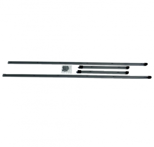

Io penso che la Mercedes gia preveda l uso di inserti filettati e non di bulloni interni.
Ho trovato questo sito che vende il kit originale Mercedes-Benz (910-890-05-00):
https://rbcomponents.com/produc...
Dalle foto sembra che Mercedes preveda il montaggio attraverso un perno filettato a cui, dal lato interno del furgone, si avvita un dado flangiato (l'immagine dei dadi non è chiarissima ma sembrano proprio quelli)

In risposta al messaggio di Mauro1977 del 19/09/2022 alle 13:41:14
Ho trovato questo sito che vende il kit originale Mercedes-Benz (910-890-05-00): Dalle foto sembra che Mercedes preveda il montaggio attraverso un perno filettato a cui, dal lato interno del furgone, si avvita un dado flangiato (l'immagine dei dadi non è chiarissima ma sembrano proprio quelli) Mauro
Quel kit originale non mi piace, le guide sono chiuse e se si deve inserire degli ulteriori scorrevoli bisogna smontare tutto il resto. Preferisco molto le guide che ho linkato, e dove si puo aggiungere inserti in ogni punto senza problemi.
Sicuramente il kit opriginale viene montato con dadi interni, ma sui furgoni non è un problema. Su un bus rivestito o un camper, anche se fossero installate prima dell allestimento, metti che un dado si allenta o si deve smontare la guida per qualche motivo diventa un bel problema.
Mettendo inserti filettati nei fori, incece si puo poi mettere e togliere le viti dall esterno senza problema. Andrebbero usati bulloni con testa svasata e cava torx, e in inox, così non si rischia che si blocchino nei filetti.
Gli inserti filettati, se vengono installati correttamente e tirati per bene, tengono cio che si vuole. Ho visto usarli sugli scatolati del telaio e avviatrci poi sopra le staffe a sbalzo per un generatore che pesa uno sproposito.
Una volta applcati, all interno si crea una battuta come fosse una rondella e poi una volta avvitato il bullone piu lo si tira e piu l inserto sta crimpato in posizione.

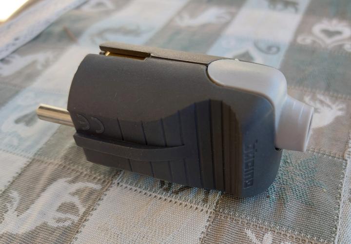

In risposta al messaggio di IZ4DJI del 18/09/2022 alle 16:27:01
Perfetta anche quella.  Tra l altro mi sembra che abbia l uscita cavo reversibile per farlo uscire anche da dietro oltre che di lato. Io preferisco l uscita in linea, da dietro perchè a 90° in certi quadri potrebbero esserci problemi di spazio o interferenze. Visto che viene usata dentro a cassette protette....di solito...l IP alla fine non è indispensabile.
Si in effetti si può orientare l'uscita assialmente  anziché a 90⁰

In risposta al messaggio di Armando del 19/09/2022 alle 17:41:06

In risposta al messaggio di IZ4DJI del 19/09/2022 alle 16:42:47
senza problemi. Sicuramente il kit opriginale viene montato con dadi interni, ma sui furgoni non è un problema. Su un bus rivestito o un camper, anche se fossero installate prima dell allestimento, metti che un dado si allenta o si deve smontare la guida per qualche motivo diventa un bel problema. Mettendo inserti filettati nei fori, incece si puo poi mettere e togliere le viti dall esterno senza problema. Andrebbero usati bulloni con testa svasata e cava torx, e in inox, così non si rischia che si blocchino nei filetti. Gli inserti filettati, se vengono installati correttamente e tirati per bene, tengono cio che si vuole. Ho visto usarli sugli scatolati del telaio e avviatrci poi sopra le staffe a sbalzo per un generatore che pesa uno sproposito. Una volta applcati, all interno si crea una battuta come fosse una rondella e poi una volta avvitato il bullone piu lo si tira e piu l inserto sta crimpato in posizione.
Sono assolutamente d’accordo con te; per una applicazione come la nostra, che può richiedere ripetuti smontaggi e rimontaggi,  l’inserto filettato è assolutamente imbattibile.

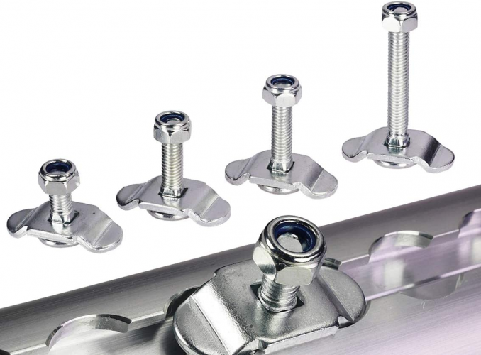

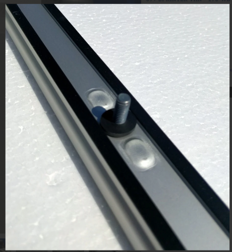

Le guide che avevo linkato e che esistono in vari profili, ma sempre con la stessa forma standard di aggancio, prevedono degli innesti a bullone dove poi potere fissare in maniera permanente o semi permanente cio che si vuole, ma con la possibilità di smontare in qualsiasi momento senza dovere scorrere all inizio della guida.
Mauro1977
Mauro1977
17/01/2022 477
Inserito il 20/09/2022 alle: 10:03:26
In risposta al messaggio di IZ4DJI del 20/09/2022 alle 09:06:21
Molto belli questi agganci e anche le guide sembrano solide e fatte molto bene!
