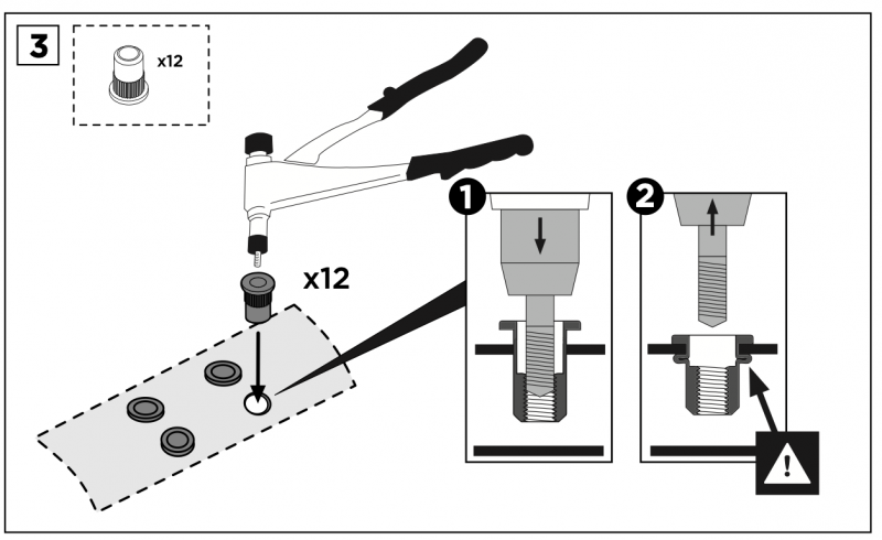

Scusate l'intromissione ma, visto che si parla di fori sul tetto e di inserti filettati, mi sono ricordato di un incidente occorso ad un camperista quest'anno a Creta.
Aveva un bel Van su Ducato lungo ed una bella veranda lunga 4,5 mt. fissata sul tetto del mezzo.
Forse per inesperienza si è allontanato dal campeggio lasciando il tendalino aperto ed in una giornata di molto ventosa.
Naturalmente è successo l'inevitabile ed il tendalino è stato girato e scardinato dal tetto.
Questo signore, vista la sua inesperienza e con camper nuovo, ci ha chiesto aiuto ed ho visto che il tendalino è stato fissato al tetto con tre supporti e questi avvitati con 6 viti autoforofilettanti da 8 mm. sulla nuda lamiera.
Al momento sarebbero stati molto di aiuto questi inserti filettati e non capisco perchè non li abbia usati chi ha montato il tendalino.
Per riportare a casa il tendalino che aveva solo un braccio rotto e si è richiuso perfettamente è stato opportunamente legato al tetto a soffietto tramite delle cinghie.
Sarei curioso di sapere come è stato poi rifissato al camper.

Scusate l'intromissione ma, visto che si parla di fori sul tetto e di inserti filettati, mi sono ricordato di un incidente occorso ad un camperista quest'anno a Creta. Aveva un bel Van su Ducato lungo ed una bella veranda
lunga 4,5 mt. fissata sul tetto del mezzo. Forse per inesperienza si è allontanato dal campeggio lasciando il tendalino aperto ed in una giornata di molto ventosa. Naturalmente è successo l'inevitabile ed il tendalino è stato girato e scardinato dal tetto. Questo signore, vista la sua inesperienza e con camper nuovo, ci ha chiesto aiuto ed ho visto che il tendalino è stato fissato al tetto con tre supporti e questi avvitati con 6 viti autoforofilettanti da 8 mm. sulla nuda lamiera. Al momento sarebbero stati molto di aiuto questi inserti filettati e non capisco perchè non li abbia usati chi ha montato il tendalino. Per riportare a casa il tendalino che aveva solo un braccio rotto e si è richiuso perfettamente è stato opportunamente legato al tetto a soffietto tramite delle cinghie. Sarei curioso di sapere come è stato poi rifissato al camper.
Ciao Alessandro sono d'accordo con te; sicuramente gli inserti filettati consentono di realizzare un lavoro più pulito e sicuro.
Tra l'altro a me non piace l'idea di forare la lamiera per installare il tendalino e preferirei in ogni caso installare le guide sul tetto alle quali ancorarmi con i vari accessori (pannelli, tendalino ecc).
L'area su cui si ancorano le guide da tetto, trattandosi di mezzi da lavoro, è sicuramente rinforzata e, grazie alla lunghezza delle guide stesse che distribuiscono i carichi su una maggiore superficie ed al fatto che i punti di ancoraggio al tetto sono in numero maggiore, un problema simile a quello da te descritto avrebbe probabilmente comportato la rottura dei supporti del tendalino e non la deformazione/rottura della lamiera del furgone.
Ovviamente è parere assolutamente personale smiley
Mauro

Ciao Alessandro sono d'accordo con te; sicuramente gli inserti filettati consentono di realizzare un lavoro più pulito e sicuro. Tra l'altro a me non piace l'idea di forare la lamiera per installare il tendalino e preferirei
in ogni caso installare le guide sul tetto alle quali ancorarmi con i vari accessori (pannelli, tendalino ecc). L'area su cui si ancorano le guide da tetto, trattandosi di mezzi da lavoro, è sicuramente rinforzata e, grazie alla lunghezza delle guide stesse che distribuiscono i carichi su una maggiore superficie ed al fatto che i punti di ancoraggio al tetto sono in numero maggiore, un problema simile a quello da te descritto avrebbe probabilmente comportato la rottura dei supporti del tendalino e non la deformazione/rottura della lamiera del furgone. Ovviamente è parere assolutamente personale  Mauro
Ciao Mauro,
per lavoro ho usato moltissimo quegli inserti ma stavo ben attento avessero un supporto adeguato.
Non conosco i tetti dei furgonati e senz'altro le case costruttrici avranno predisposto delle zone specifiche adeguatamente irrobustite anche perchè, chi userà certi dispositivi per lavoro, magari abbonderà con i pesi.
Nel caso di cui ho parlato le viti autoforanti facevano presa sul nudo lamierino del tetto che penso sia di pochi decimi di mm. di spessore e quindi si sarebbero strappati anche con un banale tiro di braccia.

Ciao Alessandro, chi ha montato quella veranda era proprio un somaro, se si trattava, come ho inteso, di un furgonato su Ducato. Non c'era alcun bisogno di forare il tetto né con autofilettanti né per inserti filettati.
Tutti i Ducato e cugini hanno attacchi già predisposti sul tetto per portapacchi. Perni a T che sporgono di circa 1 cm dal tetto e sui quali si bloccano anche apposite staffe che reggono la veranda (es. Fiamma). Un saluto da Vittorio.
Ciao Vittorio,
concordo, un gran somaro.
Ora non conosco il tetto del Ducato ma quello in questione aveva il tetto a soffietto e forse copriva la guida di cui parli.
L'installatore ha montato tre staffe ad 'L' con base 100x40 mm e due fori per il tendalino e 2 per il tetto.
Il tutto fissato con viti autoforofilettanti da 6x15 con interposto un po' gomma sigillante sul foro.
Il vento ha strappato tutto ma ci voleva ben poco e li si trattava di tornare a casa con o senza tendalino che poi era lungo 4,5 mt. e non potevano tenerlo dentro al van.
Lo abbiamo legato ai bracci del tetto a soffietto e li abbiamo trovati in porto a Patrasso con ancora il tendalino ben saldo.
Sono naturalmente restati i 6 fori slabbrati e li si dovrebbero chiudere e rifare il fissaggio magari con una controflangia interna ma bisogna smontare tutte le mascherature interne che non sono poche oppure usare questi inserti ma, secondo me, bisognerebbe aumentare lo spessore dove questi inserti faranno corpo resistente con la sottile lamiera del tetto.
Certo che chi ha montato quel tendalino ha speso ben poco tempo e trovo strano non sia volato via anche solo durante il viaggio.

Se con tetto a soffietto la questione potrebbe cambiare... E' possibile che proprio il soffietto venga fissato agli attacchi originali a tetto e quindi per la veranda potrebbe essere un problema. Nella foto una veranda con tetto a soffietto: si intravede l'ultimo (posteriore) degli attacchi Ducato. Buona serata. Vittorio.SOLBIAN-Solar_Hymer-Free-600_SX-224Wp_square_3-1.jpg

Ciao Mauro, per lavoro ho usato moltissimo quegli inserti ma stavo ben attento avessero un supporto adeguato. Non conosco i tetti dei furgonati e senz'altro le case costruttrici avranno predisposto delle zone specifiche
adeguatamente irrobustite anche perchè, chi userà certi dispositivi per lavoro, magari abbonderà con i pesi. Nel caso di cui ho parlato le viti autoforanti facevano presa sul nudo lamierino del tetto che penso sia di pochi decimi di mm. di spessore e quindi si sarebbero strappati anche con un banale tiro di braccia.
certo che gli inserti filettati vanno utilizzati dopo un po di studio e ragionamento (che poi serve per qualsiasi lavoro) e vanno applicati su una lamiera che sia sufficentemente robusta e spessa per cio che poi verrà applicato all inserto.
Se non ho visto male, nelle foto riguardanti Mercedes, la gola dove sono predisposti i fori nel tetto, si trova in un punto dove la lamiera del tetto e della parete sono spvrapposte e quindi doppio spessore. Penso che applicando inserti adeguati e seguendo le specifiche della installazione, la robustezza sia garantita.
Se uno li usa su lamiera sottile e applica poi grossi carichi, poi ovviamente il foro puo slabbrarsi e strapaprsi e l inserto fuotiuscire, ma capiterebbe anche e con un dado all interno.
Io compero gli inserti e attrezzatura per la applicazione della RIVIT che è qui in zona, anche se vendono solo confezioni grosse mi sembra da 250 pezzi , ma poi vedo che si usano. In rete si trova anche robaccia cinese copiata ma che non ha le stesse caratteristiche. Con una dotazione di M5, M6 e M8, piu o meno copro tutti gli usi che mi capitano.

Ciao Alessandro, sono d'accordo con te. Sicuramente non era un lavoro da eseguire con  le viti autoforanti.
Non conosco assolutamente il ducato e tantomeno le staffe per i tendalini però per curiosità sono andato a cercare in rete le istruzioni di montaggio delle staffe THULE per van con tetto a soffietto. A quanto pare la THULE prevede per questa applicazione l'uso degli inserti filettati.
A questo link è possibile visualizzare le istruzioni cliccando in basso su "manuale di istruzioni":

Ciao Alessandro, sono d'accordo con te. Sicuramente non era un lavoro da eseguire con  le viti autoforanti. Non conosco assolutamente il ducato e tantomeno le staffe per i tendalini però per curiosità sono andato a cercare
in rete le istruzioni di montaggio delle staffe THULE per van con tetto a soffietto. A quanto pare la THULE prevede per questa applicazione l'uso degli inserti filettati. A questo link è possibile visualizzare le istruzioni cliccando in basso su manuale di istruzioni: Mauro
Ciao Mauro, cosa già più seria perchè si tratta del doppio dei fissaggi e interessa una parte di lamiera con curva e quindi più resistente. Inoltre i rivetti filettati interessano una superficie maggiore.
Quelli che ho visto io era una normale staffa ad "L" e fissata nella lamiera piana del tetto e con 6 viti in totale.
Direi comunque che anche il fissaggio di Thule non mi piace molto, preferirei una controflangia sottostante.

Ciao Mauro, cosa già più seria perchè si tratta del doppio dei fissaggi e interessa una parte di lamiera con curva e quindi più resistente. Inoltre i rivetti filettati interessano una superficie maggiore. Quelli che
ho visto io era una normale staffa ad L e fissata nella lamiera piana del tetto e con 6 viti in totale. Direi comunque che anche il fissaggio di Thule non mi piace molto, preferirei una controflangia sottostante.
Il tendalino va tenuto aperto solo quando ci si sta sotto, ma se ci si allontana anche 5 minuti per andare al bagno, meglio chiuderlo.
Alla fine diventa una schiavitu, per cui ne faccio a meno anche perchè vado in posti freschi dove si sta bene anche al sole.
