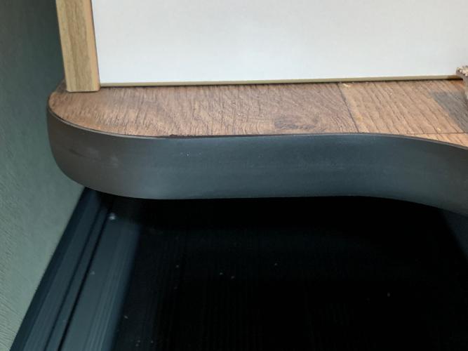

Tommaso purtroppo la pedana classica che Hymer fornisce come optional per il GCS è dello stesso materiale/finitura del pavimento e non è forata (vedi foto). Il problema è proprio questo ossia dover aspettare che il piatto
doccia si asciughi prima di riporla (magari non è necessario però io preferisco attendere oppure, per accelerare i tempi, asciugare con una microfibra). Il nuovo modello in sughero invece ha le feritoie (vedi la seguente immagine che è un frame di un video del GCS 2023 presentato a Dusseldorf). Riguardo il materiale delle pareti (è la stessa finitura in tutto il bagno) dovrebbe essere resistente all'acqua perché la parete che confina con il letto, in configurazione doccia, non è protetta dalla tendina e può essere tranquillamente bagnata. Questo mi lascia pensare che l'utilizzo della tendina non sia tanto legato alla protezione dei materiali quanto ad evitare di bagnare eventuali oggetti riposti nei diversi scomparti. Mauro
Le avevo sempre viste forate e quindi lo davo per scontato.
Però, se non ci sono motivi che non lo permettono, le forature si possono sempre fare per avere circolazione di aria e non ristagni umidità sotto. Non è difficile, si puo fare con una fresatrice verticale.
Però, personalmente "salverei" il pannello oriiginale così come è, e poi ne farei una copia in compensato marino e su quello fare le scanalature. Poi piu mani di trasparente per uso nautico e viene un capolavoro. Ci si puo poi mettere sopra un tappetino per proteggere il legno e assorbire eventuali gocce quando ci si lava le mani.

Le avevo sempre viste forate e quindi lo davo per scontato. Però, se non ci sono motivi che non lo permettono, le forature si possono sempre fare per avere circolazione di aria e non ristagni umidità sotto. Non è difficile,
si puo fare con una fresatrice verticale. Però, personalmente salverei il pannello oriiginale così come è, e poi ne farei una copia in compensato marino e su quello fare le scanalature. Poi piu mani di trasparente per uso nautico e viene un capolavoro. Ci si puo poi mettere sopra un tappetino per proteggere il legno e assorbire eventuali gocce quando ci si lava le mani.
Sono d'accordo con te, non dovrebbero esserci problemi a creare i fori in una nuova pedana winkyes

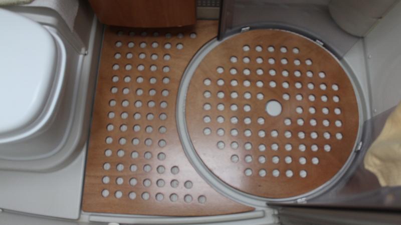

Anziché  le asole fresate farei una serie di fori, hanno la stessa funzionalità ma si fanno col trapano (non disponendo di fresatrice).
Per il materiale, la pedana originale in compensato marino la uso da 4 anni e va ancora bene. Vedrò se salta fuori qualcosa di meglio altrimenti si continua con un compensato simile che riesca a reperire facilmente.

Si anch'io ho pensato di farlo, ma non ancora realizzato. Anziché  le asole fresate farei una serie di fori, hanno la stessa funzionalità ma si fanno col trapano (non disponendo di fresatrice). Per il materiale, la pedana
originale in compensato marino la uso da 4 anni e va ancora bene. Vedrò se salta fuori qualcosa di meglio altrimenti si continua con un compensato simile che riesca a reperire facilmente. Se qualcuno ha il bagno come il mio (vedi Van vari) e ha bisogno di una dima, o di copiare il profilo della mia pedana, sono qua

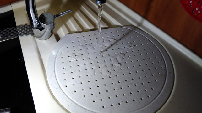

Pensando ai fori
Ho fatto ancora 9 anni fa moltissimi fori
nel coprilavello del Laika (in simil corian)rotondo,
per poter usarlo anche con l'acqua che scorre
e passa sotto senza trasbordare e comodo come
tagliere da poi subito lavare senza spostarlo.
Non ho la foto ma con 150 fori "svasati poi"
è simile a questo per i lavelli di casa.

Pensando ai fori Ho fatto ancora 9 anni fa moltissimi fori nel coprilavello del Laika (in simil corian)rotondo, per poter usarlo anche con l'acqua che scorre e passa sotto senza trasbordare e comodo come tagliere da poi subito lavare senza spostarlo. Non ho la foto ma con 150 fori svasati poi è simile a questo per i lavelli di casa.
Bella idea, da copiareyes
Filippo
24/01/2008 10508
Inserito il 19/10/2022 alle: 10:12:08
In risposta al messaggio di greenpeace del 19/10/2022 alle 09:49:48
Visto l'interesse alla mia ...
ha fatto la foto che vedete con rubinetto aperto
e acqua che passa sotto senza tracimare ai lati !

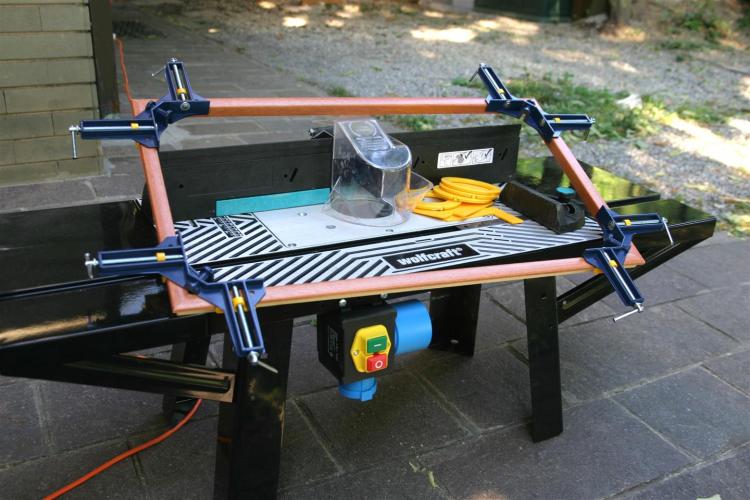

Hai ragione, i fori tondi si possono fare facilmente con trapano e sega a tazza, che penso abbiano tutti, mentre la fresatrice (anche se il costo ormai è modesto per cose amatoriali), ci puo essere chi non la ha, e poi fare asole perfette e dritte comunque bisogna allestire dei riscontri da usare come guida, cioè è un lavoro piu complicato e che richiede precisione e un minimo di esperienza con quell attrezzo. Forse piu gradevole alla vista (se viene bene) ma anche i fori tondi fanno la stessa funzione di permettere che l umidità sottostante evapori.
Io di fresatrici ne ho due, perchè una la fissai in un piccolo banco fresa, poi non avendo piu voglia di smontarla (che poi rimontarla nella giusta posizione c'è un po da fare), ne comperai un altra per l uso a mano.
ma per me quello degli attrezzi è una specie di malattia psichiatrica, non riesco a resistere surprise.
Per fortuna devo fare i conti con risorse limitate (limitate dalla moglie!) e quindi mi accontento di attrezzi amatoriali...purtroppo.

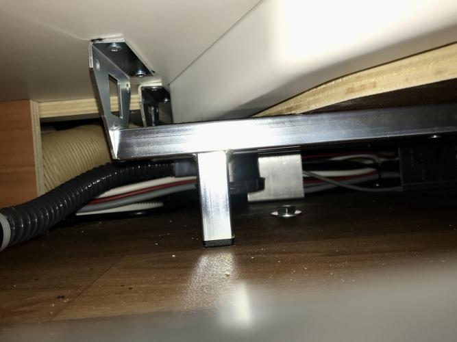

è rialzato, e anche più fino, rialzato per dare spazio ai passaggi di servizio e lo stesso piatto doccia.  Risultato dell'indagine inquietante.  Roberto
Sotto al piatto doccia e al pavimento del bagno, c'è una struttura in ferro zincato che sostiene tutto, quindi lo spessore del materiale è secondario anche se comunque importante, specialmente la qualità e spessore del termoformato del piatto doccia.
Vidi questa struttura dovendo fare passare dei cavi sotto al bagno, e quindi feci prima una video ispezione con una telecamera endoscopica.
Perlomeno nel mio Hymer c'è, ma immagino che sia un metodo costruttivo di Hymer.
Piatto doccia Hymer crepato non ne ho mai letto, perchè sono fatti molto bene e ben supportato.

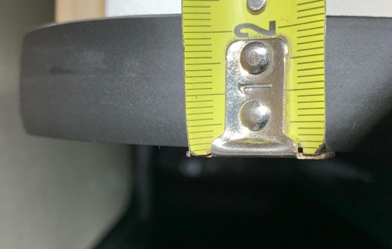

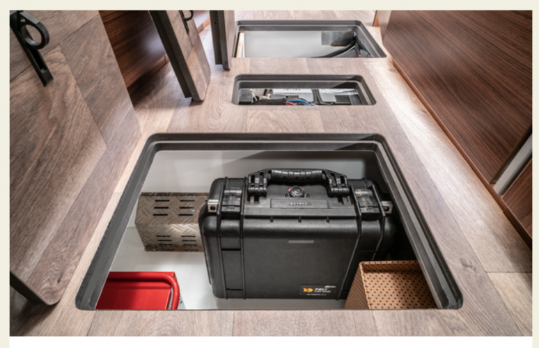

Prima di rispondere ho voluto analizzare bene la foto di Mauro, continuo a vedere un pavimento leggero,si spera in un supporto di tenuta, anche travetti verticali,
già mi inquieta il mio pieno di botole, ma il pavimento e le botole mi sembrano di adeguao spessore, quello in foto NO, considera che quella botola della foto è grande e soggetta, in quel punto, a gran calpestio.
La battuta e dovvio due da 100 lì regge.
12/11/2006 59237
Inserito il 19/10/2022 alle: 16:27:14
In risposta al messaggio di latrofa124 del 19/10/2022 alle 14:33:21
Prima di rispondere ho voluto analizzare bene la foto di Mauro, continuo a vedere un pavimento leggero,si spera in un supporto di tenuta, anche travetti verticali, già mi inquieta il mio pieno di botole, ma il pavimento
e le botole mi sembrano di adeguao spessore, quello in foto NO, considera che quella botola della foto è grande e soggetta, in quel punto, a gran calpestio. La battuta e dovvio due da 100 lì regge.  Roberto
Fare cose robuste con materiali pesanti e spessi sono capaci tutti, il vero plus di un veicolo fatto bene è l uso di materiali sottili e leggeri, ma unito a una costruzione molto piu studiata e costosa che giunge alla stessa robustezza.
Per esempio molti pannelli dell arredamento Hymer , specialmente quelli che sembrano di maggiore spessore, sono fatti da due sottilissimi compensati e all interno un poliuretano durissimo. Molto piu semplice, economico ma anche rozzo, usare una bella tavola di massello.
Cerca in rete qualche video dove si vede la costruzione dell arredamento e i mobili dei jet executive, sembrano di bel legno ma è tamburato di cartone speciale e balsa, con sottilissima impiallacciatura lussuosa, tutto fatto a mano, robusto ma non pesa nulla, ma un mobile così costa come uno dei nostri camper wink.
Per dire che la differenza sta nel progetto e costruzione, piu che nella robustezza intrinseca del materiale.

Inserito il 19/10/2022 alle: 17:56:16
In risposta al messaggio di IZ4DJI del 19/10/2022 alle 14:07:13
termoformato del piatto doccia. Vidi questa struttura dovendo fare passare dei cavi sotto al bagno, e quindi feci prima una video ispezione con una telecamera endoscopica. Perlomeno nel mio Hymer c'è, ma immagino che sia un metodo costruttivo di Hymer. Piatto doccia Hymer crepato non ne ho mai letto, perchè sono fatti molto bene e ben supportato.
Confermo, ecco qua

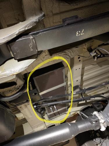

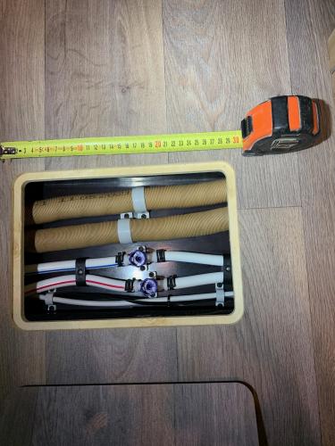

Roberto probabilmente il tuo pavimento è più spesso perché, avendo tu il doppio pavimento, deve necessariamente essere strutturale e reggere il peso di passeggeri, arredi ecc.
Nel mio caso il pavimento (spessore circa 22 mm) è stato posato da Hymer direttamente sul pavimento in metallo del furgone quindi non ha un ruolo strutturale.
Per quanto riguarda la botola è molto piccola (circa 16 X 28 cm) e si trova solo in corrispondenza dell'attraversamento degli impianti.
In pratica hanno ricavato un vano coibentato sul fondo del furgone (lato esterno) affinché i tubi dell'acqua e quelli del riscaldamento possano attraversare il van da sinistra a destra senza creare ostacoli sul pavimento.
L'unico punto dove hanno tagliato la lamiera è in corrispondenza della piccola botola e pertanto non dovrebbero esserci problemi di resistenza al peso dei passeggeri. Considera anche che trattandosi di un van difficilmente più di una persona per volta potrà sostare in quello specifico punto.

locale toilette e, nel mio precedente 544, avevo fatto questa pedana in compensato marino da 12 mm. Non so se sia stato merito suo ma in 14 anni di possesso del camper il pavimento è rimasto praticamente nuovo. Purtroppo non è stato così per altri colleghi. Nel nuovo Burstener non ho ancora letto di incidenti ma la pedana vorrei rifarla anche perchè, la doccia si ricava ruotando la parete e quindi c'è un solo piano di calpestio ma ha delle nervature e appoggiarvisi qualcosa sopra sarebbe estremamente deleterio. Dovrò fare delle costolature di adeguato spessore per tenere più alto il piano. Mi devo decidere a mettermi all'opera!
Non è male con i buchi tondi!

Bella soluzione quella botola, in effetti mi chiedevo dove attraversassero gli impianti perchè non avevo notato quella botola.
Ti chiederei se per caso c'è anche un altra botola in corrispondenza del serbatoio grigie per il tappo di ispezione. Non la ho vista nel vano "garage" ma non vuol dire che nn possa essermi sfuggita.

Per la consistenza del doppio pavimento in quanto strutturale, devo darti ragione.
Dalle foto nel punto della botola  non sembra poggiato sulla lamiera, ma sospeso per via che sotto ci passa roba.
Ora è chiaro hanno tagliato la lamiera, la scatola è sotto.
