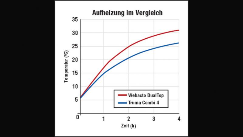

Certo, su camper piccolo la combi 4 o 6 probabilmente andranno per la maggioranza del tempo a 2kw (primo step) e quindi non si apprezzerà nessuna differenza tra le due. Anche nel mio di 7m, al 99% la stufa funziona a 2Kw.
I tempi di spegnimento saranno gli stess tra le due stufe visto che andranno entrambe a 2kw e quindi nello stesso identico modo. I 6kw serviranno solo quando il camper è fermo a 0° e si entra e si accende la stufa e si mette a 22° e allora con la 6 funziona a 6Kw (terzo step) mentre con la 4 (che è castrata rispetto alla 6 e monca del terzo step) come massimo potrà andare a 4kw e quindi tempi maggiori.  Visto che peso, ingombro, e anche consumo (quando va nelle stesse condizioni) è uguale, e l unica differenza è il costo, se fosse per poche centinaia di euro, preferirei comunque la 6. Come avere un auto da 150cv o da 200cv, non si useranno quasi mai, probabilmente nell uso comune se ne useranno 100 o meno , ma la volta che servono ci sono, anche se serviranno molto raramente.
Webasto 6000 W contro Truma 4000 Watt
Il Test e' stato fatto su due identici modelli BürstnerVergleichstest-Kombi-Heizungen-169FullWidthOdcPortrait-655ce9ae-1044691.jpg
Modificato da mausone46 il 08/02/2023 alle 00:45:41

Mi pare che la Combi 4 nuova moduli a 1000-2000-3000-4000 W B Con la mia C.4 gpl scaldiamo l'acqua per la doccia in 15-20 minuti ma non la metto mai al massimo, ora non ricordo bene ma direi che uso lo step minimo (o intermedio
se esiste .. boh). Che poi non abbiamo tutta quella fretta, ci va già bene così   Come avere un auto da 150cv o da 200cv, non si useranno quasi mai, probabilmente nell uso comune se ne useranno 100 o meno , ma la volta che servono ci sono, anche se serviranno molto raramente. Esempio poco calzante, secondo me:  in quel caso uno staff di progettisti, se è la stessa auto, ha valutato di potergli montare non solo un 150 ma anche un 200 cv e il resto della meccanica è in grado di gestirlo. Se è un utilizzatore che gli monta un 200 cv a capocchia quando era previsto un 150 cv, non è detto che vada bene.  Sul mio camper è montata in origine una 4 kW, suppongo che sappiano quel che fanno, non sia per risparmiare. E in effetti va benissimo così, già sta accesa poco.
Parlo ovviamente della Combi che conosciamo fino a oggi, in quanto la nuova non penso che ancora qualcuno la abbia provata, sta uscendo ora.
Non mi sono spiegato bene.  Certo che la Combi 4 è sufficente sia per il tuo ma lo sarebbe anche per il mio, per mantenere i 20° dentro anche con -20° fuori.
La C4 è una C6 castrata della possibilità di andare a 6Kw, ma il funzionamento a 2Kw e a 4kw è sovrapponibile, identico.
Quindi se usi la 4 a 2kw o 4K e la 6 a 2Kw o 4Kw non c'è nessuna differenza nel funzionamento, e nei tempi di eventuali pause di spegnimento etc.
Però, avere il piu anche i 6Kw, casomai senz ausarli mai, che male fa? E' sempre una possibilità in piu.
Per esempio se entro nel camper che è freddo e ci sono dentro 0° , se dispongo di 6Kw in 10minuti ho 20°, se ho solo 4Kw ci metterà 15 minuti circa, cambia poco, ma è un vantaggio.
Anzi, non ho mai capito perchè la Truma faccia sia la 4 che la 6 , bastava fare solo la 6 tanto a farle gli costa uguale, il prezzo un pelino inferiore della 4, secondo me è solo un prezzo politico per proporre un prodotto piu economico agli allestitori.
