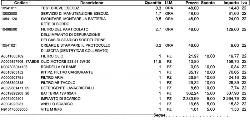

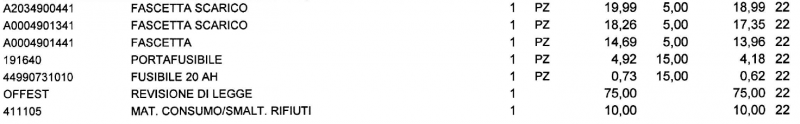

Si, facendo due conti, penso che i guasti al Mercedes abbiano superato, almeno come spese, quelli che mi afflissero con il Ducato. Però ravviso una differenza molto piu importante che la spesa in se. Mentre allora, lassistenza FIAT fece di tutto per non riparare nulla portandomi a scadenza garanzia, e poi anche dopo alcune cose mai risolte ne presto (necessari numerosi ricoveri per arrivare a soluzione di un singolo problema) ne bene (alcune cose mai risolte, fortunatamente ora mi appoggio a una officina MB che trova subito i problemi e li risolve in giornata o massimo due giorni, e li risolve anche bene.
Per la spesa, cosa vuoi che dica, certo non fa piacere, ma sarebbe peggio una brutta malattia, e poi la consolazione di una risoluzione perfetta e rapida.
A proposito, tra tagliando, revisione, sostituzione batteria (questo gia preventivato) e il guasto al FAP (non previsto), gli ho fatto un bonifico di 4.030,38 ... chissa perchè me lo ricordo così bene! laugh. Anche la carta di credito ha preso spavento e non voleva pagarmelo! winklaugh
Screenshot%20-%2007_03_2023%20%2C%2023_37_54.pngScreenshot%20-%2007_03_2023%20%2C%2023_38_23.pngScreenshot%20-%2007_03_2023%20%2C%2023_38_50.png
Riguardo alla batteria, era ancora quella originale di 8 anni, funzionava ancora perfettamente (infatti mi sono portato a casa la vecchia) ma a 8 anni ogni giorno è buono per rimanere a piedi, e quindi non ho voluto sfidare oltre la sorte. Visto la durata, me la sono fatta mettere uguale (Varta-Mercedes AGM) anche se sicuramente avessi comperato io una Varta corrispondente ma non griffata MB, avrei risparmiato qualcosa di certo.

Nella fattura postata da Tommaso noto che i prezzi dei particolari sostituiti non sono esagerati; non sono aggiornato ma li vedo così.
Lunedì porto il mio per il tagliando dei 40.000 e sarà interessante fare un confornto.
