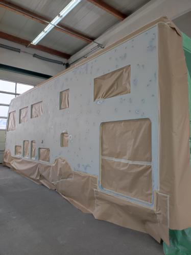

Inserito il 15/07/2023 alle: 16:26:51
In risposta al messaggio di Trave71 del 15/07/2023 alle 13:21:16
Ciao, come hanno lavorato per sistemare i bolli? Hanno corteggiato e stuccato? Oppure usatonle colle con i levabolli per le grandi e poi stucco e vernice?  Al momento ho un campur tutto vtr,  fianchi tetto e fondo, ma presto passero ad uno con le pareti Alu. Aldo
Una parete PUAL non si puo tirare con levabolli, altrimenti l'alluminio si stacca dal Poliuretano creando dei vuoti d'aria nelle pareti.
Cosi' ho letto in un Forum Liner tedesco.
Qui le foto della ripartura
Modificato da mausone46 il 15/07/2023 alle 16:29:41

Inserito il 15/07/2023 alle: 19:35:26
In risposta al messaggio di mausone46 del 15/07/2023 alle 16:26:51
Una parete PUAL non si puo tirare con levabolli, altrimenti l'alluminio si stacca dal Poliuretano creando dei vuoti d'aria nelle pareti. Cosi' ho letto in un Forum Liner tedesco. Qui le foto della ripartura
Grazie Giorgio,  quindi carteggiatura,  stuccatura e verniciatura.
Aldo

Inserito il 15/07/2023 alle: 20:57:31
Perfetto!  yes
Così hanno lavorato anche sul mio.
Scusa Aldo se non ho risposto io subito, ma ero impegnato su nel bosco
smiley

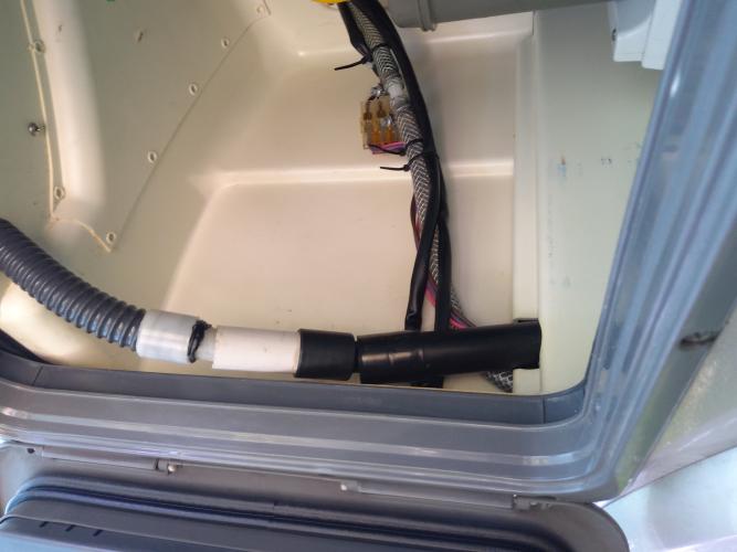

Inserito il 16/07/2023 alle: 11:17:28
In risposta al messaggio di Armando del 28/06/2023 alle 16:46:57
Basta che non ti facciano pagare la porta anche se c'è la tenda ... come pare sempre più un vezzo della Casa    Tornando alla perdita che ha contribuito a spargere acqua e residui di spremitura d'arancia sul piano del
vano batteria e nosodovealtro, tastando con la mano in un vanetto a lato dx della sede cassetta e poi introducendo il cellulare a mo' di sonda video, ho notato questo: sembrerebbe proprio il corrugato che viene dal lavello e che perde ... ovviamente, se il tubo bianco doveva stare infilato. Nessuna traccia di fascetta. Manutentibilità direi scarsina.
20230716_120859(1).jpg20230716_120800(1).jpgRisolto 6 anni fa con pezzi recuperati in garage. Passa il tempo ma il lupo perde il pelo e non il vizio angry
Filippo
Modificato da greenpeace il 16/07/2023 alle 11:19:01

Inserito il 16/07/2023 alle: 11:21:09
Scusate le foto dovrebbero essere verticale anziché orizzontale
