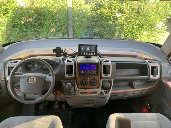

Ciao, qualcuno si è cimentato nello smontaggio del "cruscottone" che copre dal parabrezza al cruscotto originale fiat ducato 3000 per provare a fissare meglio il tutto e limitare un po' il gran casino che fa tutta questa plastica quando incontri una strada non perfettamente liscia come il velluto? Non saprei da che parte cominciare e vorrei essere sicuro che si possa togliere solo la parte "Hymer" senza trovarmi a smontare mezzo camper...é fattibile anche da chi non è un meccanico o carrozziere?

Ciao, qualcuno si è cimentato nello smontaggio del cruscottone che copre dal parabrezza al cruscotto originale fiat ducato 3000 per provare a fissare meglio il tutto e limitare un po' il gran casino che fa tutta questa plastica
quando incontri una strada non perfettamente liscia come il velluto? Non saprei da che parte cominciare e vorrei essere sicuro che si possa togliere solo la parte Hymer senza trovarmi a smontare mezzo camper...é fattibile anche da chi non è un meccanico o carrozziere? Hymer b694sl 2009 Ducato 3000 grazie
Foto.

Foto. Roberto

Al volo ho questa foto; spero sia utile!

Al volo ho questa foto; spero sia utile!  lucio
Nello specifico, non ho mai smontato quel cruscotto, altri si di Hymer e Carthago,se lamenti dei cigolii, c'è poco da poter risolvere, sono plastiche che si sfregano tra loro, altro è se si sono verificati danni strutturali tra lo scudato e la scocca esterna, purtroppo sono costruzioni approssimative della maggior parte dei motorhome, anche i blasonati, è interessante da valutare cosa è successo a quanto è interposto sotto al cruscotto, guardando da dentro il vano motore, potrebbe rilevarsi una semplice lastra di compensato e altro che poco ha da collegarsi tra le due strutture, che nascono indipendenti.
Per darti una idea su come è cosa intervenire per prima consiglio di analizzare pneumatici e loro pressioni, per finire sulla efficacia delle sospensioni, specie le anteriori, sovrappesi e strade oramai allo sfascio.
Personalmente ho lasciato perdere i motorhome in favore di profilati su meccanica Mercedes sprinter.
Quel contorno di finto legno è il limite del cruscotto dello scudato, tutto quello che è oltre è terra di nessuno, è lì sotto che si deve intervenire, probabili scollamenti e svitamenti per eccessive vibrazioni.
