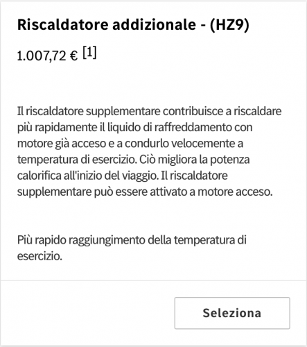

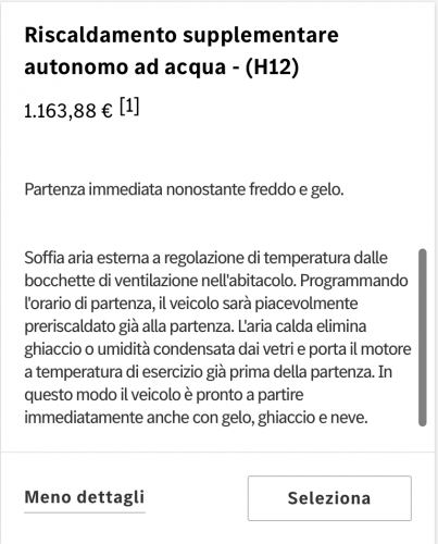

Vorrei porre qualche mia curiosità a chi ha l ultimo sprinter (mi sembra sia 907).
- come opzione si puo avere:  "supporto al riscaldamento del veicolo" (€.900) oppure "riscaldatore ad acqua"(€.1200)
dal manuale mercedes mi sembra di avere capito che il primo è un thermotop o forse eberspacher che in autonomia e non gestibile, si avvia quando serve per portare rapidamente il motore in temperatura, avere aria calda in abitacolo anche in discesa o con molto freddo.  Il secondo oltre a fare questo puo essere acceso anche a motore spento per riscaldare il motore prima dell avviamento e per scaldare l abitacolo a motore spento, ma ha una durata di funzionamento di 50 minuti e poi si spegne.
per quella poca differenza sicuramente meglio il secondo. Sarebbe interessante se si puo fare una modifica per superare il limite dei 50 minuti, anche se prende dalla BM e quindi il limite è scaricare la BM (salvo essere collegati a 220).
seconda domanda: l'odioso Start & stop. C'è un tsto subito sotto a quello di avviamento. Mi piacerebbe sapere se va premuto dopo ogni avvio del motore, o una volta disinserito rimane disinserito a oltranza. Poco conta perchè poi si crea un automatismo che ci porta a premerlo subito dopo l avvio del motore, ma è comunque una scocciatura in piu.
Sto un po studiandomi le varie funzioni, per capire qualcosa di questi nuovi veicoli che hanno parecchie complicazioni.

Inserito il 15/09/2023 alle: 16:53:30
In risposta al messaggio di IZ4DJI del 15/09/2023 alle 16:12:43
Vorrei porre qualche mia curiosità a chi ha l ultimo sprinter (mi sembra sia 907). - come opzione si puo avere:  supporto al riscaldamento del veicolo (€.900) oppure riscaldatore ad acqua(€.1200) dal manuale mercedes
mi sembra di avere capito che il primo è un thermotop o forse eberspacher che in autonomia e non gestibile, si avvia quando serve per portare rapidamente il motore in temperatura, avere aria calda in abitacolo anche in discesa o con molto freddo.  Il secondo oltre a fare questo puo essere acceso anche a motore spento per riscaldare il motore prima dell avviamento e per scaldare l abitacolo a motore spento, ma ha una durata di funzionamento di 50 minuti e poi si spegne. per quella poca differenza sicuramente meglio il secondo. Sarebbe interessante se si puo fare una modifica per superare il limite dei 50 minuti, anche se prende dalla BM e quindi il limite è scaricare la BM (salvo essere collegati a 220). seconda domanda: l'odioso Start & stop. C'è un tsto subito sotto a quello di avviamento. Mi piacerebbe sapere se va premuto dopo ogni avvio del motore, o una volta disinserito rimane disinserito a oltranza. Poco conta perchè poi si crea un automatismo che ci porta a premerlo subito dopo l avvio del motore, ma è comunque una scocciatura in piu. Sto un po studiandomi le varie funzioni, per capire qualcosa di questi nuovi veicoli che hanno parecchie complicazioni.
Finalmente Hymer con l'ultimo aggiornamento del GCS consente di far coesistere la Truma D (ora di serie) ed il riscaldatore ad acqua (fino allo scorso anno questo non era possibile).
Non ho nessuno dei due modelli di riscaldatore ma mi ero documentato e ti confermo che è esattamente come hai riportato. Di seguito riporto le immagini con la descrizione dei due dispositivi prese dal configuratore ufficiale del Mercedes Sprinter:
Schermata%202023-09-15%20alle%2016_28_49.pngSchermata%202023-09-15%20alle%2016_29_15.png
Ricordo di aver letto che il limite dei 50-60 minuti è stato introdotto recentemente (purtroppo anche su vecchi veicoli attraverso un aggiornamento in officina Mercedes) per questioni legate all'impatto ambientale.
Se non sbaglio i due dispositivi dovrebbero essere molto simili e la principale differenza dovrebbe essere che il riscaldatore addizionale non ha la pompa di ricircolo dell'acqua e pertanto sfrutta quella del motore quando questo è in moto (oltre a non avere l'elettronica che consente timer ecc).
Per quanto riguarda lo Start & Stop purtroppo ti confermo che è necessario disattivarlo ad ogni accensione del veicolo.

Inserito il 15/09/2023 alle: 21:54:18
grazie infinite, mi hai dato ottime info e ben circostanziate! winkyes
bene che quella piccola interfaccia sia utilizzabile piu volte in quanto sarà da riutilizzare dopo ogni aggiornamento fatto in officina.
Per quanto riguarda il riscaldamento supplementare a acqua, io penso che i 50 minuti siano piu per il discorso di non scaricare la BM.
Io ora ho un Thermotop, installato da Hymer ma non originale mercedes, alimentato da BS, ma la ventilazione cruscotto rimane alimentata da BM. Il thermotop e la ventilazione cruscotto hanno dei consumi di corrente enormi (sicuramente tre volte di piu che una Combi D) e quindi alla fine un utilizzo continuativo si puo fare solo collegato a 220 che carica sia BS che BM, anche se con attenzione e monitoraggio continuo perchè la carica BM mi sembra a corrente ridotta e quindi fa fatica a compensare completamente il consumo della ventilazione cruscotto, seppure al minimo.
Alla fine  utilizzo pratico (salvo eventuali emergenze) è comunque compreso ampiamente nei 50 minuti.  IO lo uso la mattina mentre si fa colazione per scaldare il motore e piu che altro sbrinare e togliere condensa dai cristalli, e 50 minuti sono piu che sufficenti (ne bastano 15  circa), oppure lo uso mentre bollo la pasta in inverno, perchè prende aria da fuori e quindi evita completamente l appannamento dei cristalli, altrimenti abbondantissimo.
Sicuramente questo che è alimentato sia lui che la ventilazione da BM, oltre i 50-60 minuti metterebbe a rischio l avviamento del motore.
Però, per cio che devo farci io mi va bene anche così.
Poi è vero che con il mio attuale ci sono andato avanti un mese (alle Isole Shetland, quindi temperature da rendere indispensabile il riscaldamento) quando proprio li mi si bloccò la Combi D, ma dovevo cercare sempre sosta serale e notturna con corrente, altrimenti la sera dovevo tenere acceso il motore qualche ora prima di coricarci per andare a letto con BS e BM al massimo, ma comunque arrivavo a mattina con le batterie belle prosciugate. Un grande lavoro di controllo e gestione dell energia, ma in emergenza va bene anche così.
Dovendo prendere una nuova combi D la prenderei anche con funzione elettrica, in un caso simile cercherei notti con 220 e risolto problema. Casomai non si usa mai, ma meglio con che senza.
