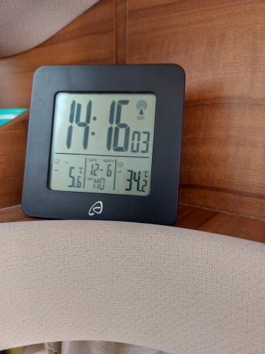

Prestazioni: l'effetto frigorifero è certo più efficace di quello delle migliori installazione trivalenti. Noi in estate andiamo sempre sulla costa sud di Creta dove non è che faccia fresco: anche là ad es. magari pesco una spigola e la metto in celletta e poche ore dopo è come un pezzo di legno. Tra l'altro per avere la porta sulla spiaggia sto col lato dx del camper, dove sta il frigo, proprio esposto al sole, ma non importa gran che.
Due esempi per le temperature frigo/interno camper:
.. dipende anche come si tiene il termostato, io lo tengo a metà, per avere circa 5⁰ interni in condizioni normali.
