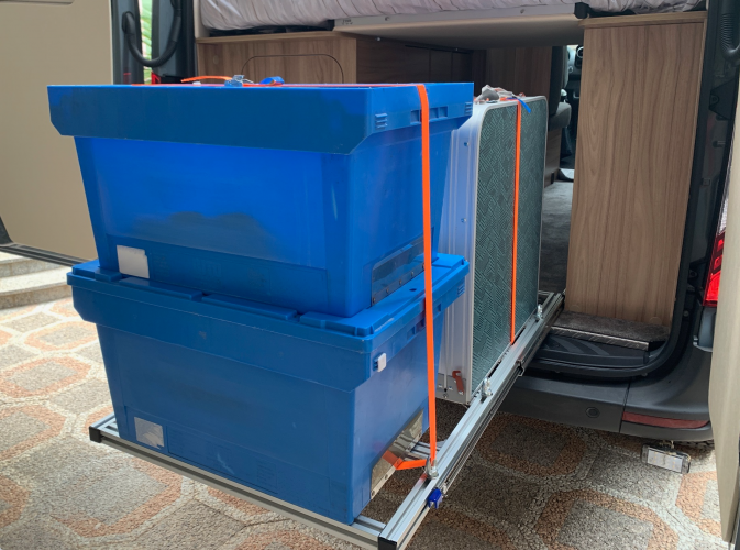

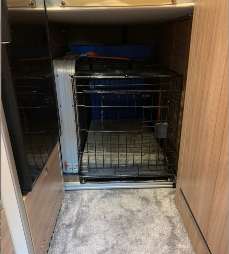

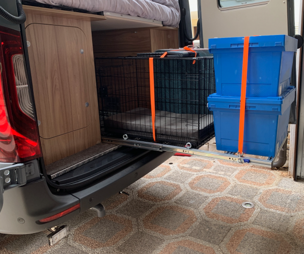

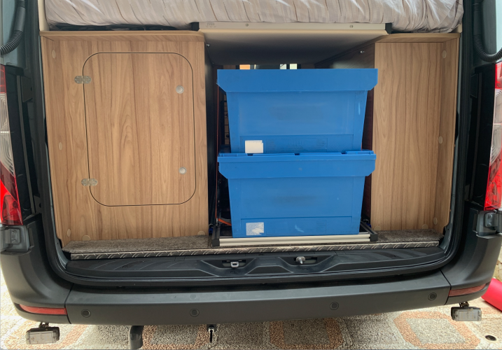

Infine stamattina ho quasi concluso una modifica a cui pensavo da tempo che mi consentirà sia di sfruttare meglio lo spazio sotto il letto che poter accedere comodamente a tutti gli armadietti (compreso quello contenente la EBL) che sono inaccessibili quando c'è stivato il carico. Io tra l'altro ho in quella zona anche il trasportino del cane che utilizzo per sicurezza durante gli spostamenti che era "ancorato" alle barre portatutto. Per poter accedere al vano in cui c'è la EBL per verificare o sostituire un fusibile era una odissea...
Il trasportino è ancorato alla struttura in alluminio mediante bulloni e la cinghia arancione serve solo per mantenere fermo in posizione il tavolino. La cassa portatatutto posta in basso è anche lei ancorata con bulloni alla struttura in alluminio e solo quella superiore (rimovibile) è ancorata con la cinghia.

Mauro la tua idea di mettere la cuccia sotto il letto l'ho pensata anch'io se dovessi prendere il Gran California 600.
Ma ad un carrello trasportabile non ci avevo mai pensato. Ottima idea e lavoro. Che modello di Hymer hai tu?

Mauro la tua idea di mettere la cuccia sotto il letto l'ho pensata anch'io se dovessi prendere il Gran California 600. Ma ad un carrello trasportabile non ci avevo mai pensato. Ottima idea e lavoro. Che modello di Hymer hai tu? ciao Giorgio
Ciao Giorgio, grazie mille!
E' un Grand Canyon S

Complimenti per l bellissimo lavoro con le guide scorrevoli. Anch'io devo realizzare qualcosa del genere ma un po disposto diversamente in quanto non ho la gabbia e il modello 2024 è molto diverso.

Complimenti per l bellissimo lavoro con le guide scorrevoli. Anch'io devo realizzare qualcosa del genere ma un po disposto diversamente in quanto non ho la gabbia e il modello 2024 è molto diverso. Nell attuale hoi sedili
in tessuto bianco, e nel tempo perforza si ingrigisce specialmente nei bordi dove si passa e si sfrega , sicuramente sfoderandoli elavandoli tornerebbe nuovo, ma è un lavorone. Ho pensato alla vera pelle perchè anche se ci si siedetornando da una escursione tutti baganati (o anche semplicemente se si scende sotto lapioggia e si risale alla guida) la pelle non fa nulla e ogni tanto basta una passata con gli appositi prodotti per pulirla e torna come nuova. Non ho considerato la possibilità di graffi casomai con un bottone o altro, ma ho visto portare a nuovo sedili in pelle di autod'epoca che pensavo fossero da buttare e è incredibile cosa si fa coni prodotti appositi. Ho subito notato il nuovo rubinetto cucina, per fortuna perchè quello precedente appariva deboluccio. Non so se hai visto dove è ora la EBL con accesso tra il bordo sinistro dello sportello bombola e il margine sinistro della apertura posteriore. Si stacca un pannello e li c'è la ebl il booster da 70A e tante altre cose. Ora di serie c'è una BS Litio da 80Ah chesi trova in basso negli armadietti a sinistra del gavone posteriore. In uno di quei vani dovrò farci stare anche l EFOY e un inverter (pensavo un dometic 300W che mi basta).
Grazie mille Tommaso! E' stato divertente realizzare questo piccolo progetto. Il grosso vantaggio dei profili estrusi in alluminio è quello di poter facilmente modificare nel tempo la struttura secondo le proprie esigenze.

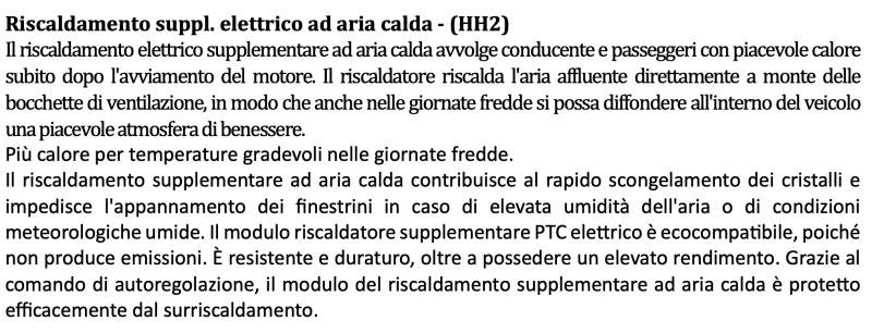

Quindi se capiscobene il riscaldamento a aria calda sarebbe elettrico a 12v ? immagino che consumera tanta corrente, ma funzionando solo a motore acceso non ci sarà problema.

"Quindi se capiscobene il riscaldamento a aria calda sarebbe elettrico a 12v ? immagino che consumera tanta corrente, ma funzionando solo a motore acceso non ci sarà problema."
Si confermo, solo elettrico e a 12V. Funziona solo con motore acceso alimentato dall'alternatore da 250A wink

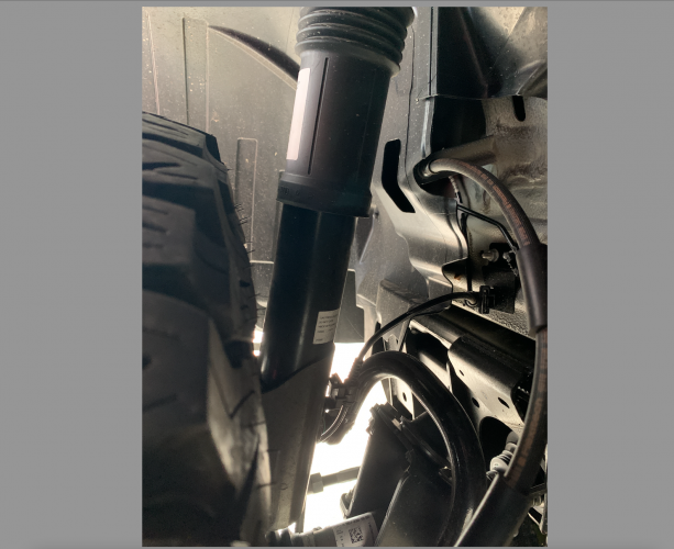

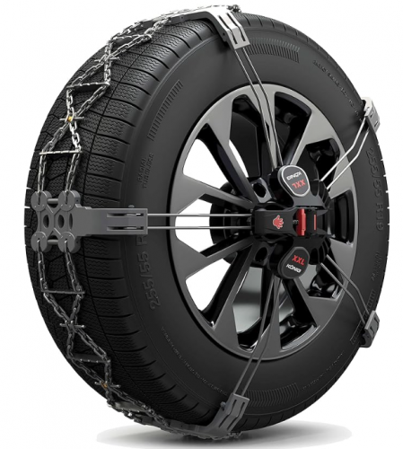

P.S. magari sei già al corrente ad ogni modo ci sono dei limiti con eventuali catene da neve. L'anno scorso avevo acquistato in offerta delle fantastiche WEISSENFELS REX TR MOD 11 da 17mm per poi scoprire (fortunatamente prima di provarle su strada) che lo Sprinter con le gomme 245/75R16 non va d'accordo con le catene "classiche"... In pratica c'è poco spazio tra la spalla interna della gomma e le sospensioni/parti meccaniche.
Ho anche contattato l'ufficio relazioni clienti Mercedes per chiedere informazioni ufficiali e mi hanno risposto che per quel veicolo  l'unica misura di gomme per la quale è possibile montare le catene classiche è la 225/75 R16.
Per la nostra configurazione l'unica soluzione sono i ragni che hanno lo svantaggio di costare decisamente di più ma sono estremamente semplici da montare; io per eventuali emergenze ho per il momento acquistato una sola coppia di KÖNIG K-Summit XXL K77 (anche se su un 4x4 l'ideale sarebbe montare le catene su tutte e 4 le ruote):

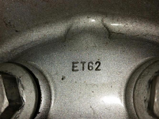

non so neppure se a libretto ci possa essere un altra scelta oltre a 245/75R16LT120Q Sul mio libretto è l'unica opzione P.S. magari sei già al corrente ad ogni modo ci sono dei limiti con eventuali catene da neve. L'anno
scorso avevo acquistato in offerta delle fantastiche WEISSENFELS REX TR MOD 11 da 17mm per poi scoprire (fortunatamente prima di provarle su strada) che lo Sprinter con le gomme 245/75R16 non va d'accordo con le catene classiche... In pratica c'è poco spazio tra la spalla interna della gomma e le sospensioni/parti meccaniche. Ho anche contattato l'ufficio relazioni clienti Mercedes per chiedere informazioni ufficiali e mi hanno risposto che per quel veicolo  l'unica misura di gomme per la quale è possibile montare le catene classiche è la 225/75 R16.  Per la nostra configurazione l'unica soluzione sono i ragni che hanno lo svantaggio di costare decisamente di più ma sono estremamente semplici da montare; io per eventuali emergenze ho per il momento acquistato una sola coppia di KÖNIG K-Summit XXL K77 (anche se su un 4x4 l'ideale sarebbe montare le catene su tutte e 4 le ruote): Mauro
Tanto non metterei mai una ruotina piccola da 225 che non si puo guardare. Il mio attuale era uscito con le 225 e era un obbrobrio ma fortunatamente ho entrambe le misure e quindi subito passato alle 245 AT.
Buona info quella del poco spazio, grazie, anche perchèsul manuale dice che se si usano le catene è obbligatorio metterle su tutte le 4 ruote.
Io ho delle catene tradizionali per le 245, due paia, ma nel mio attuale si montano e lo spazio non manca, forse nel nuovo modello hanno cambiato qualcosa.
Una soluzione semplice sarebbe mettere i distanziali, ma non mi piace l idea.

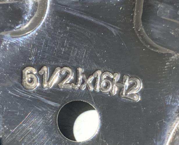

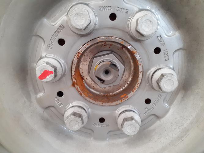

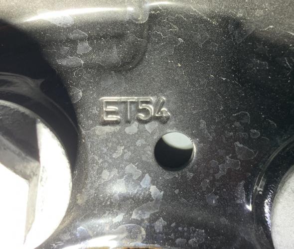

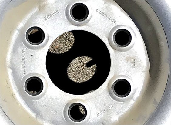

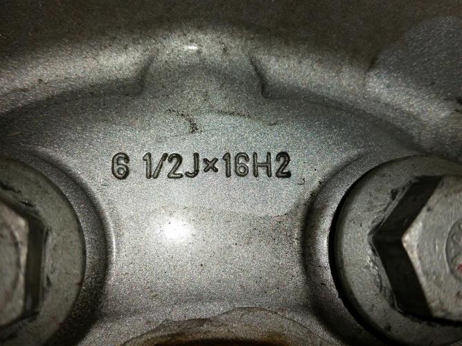

Bisogna anche vedere che cerchio monta perchè il mio attuale monta cerchio con 6 1/2Jx16 H2 ET 62 A0014014802
Mi sembra che in alcune versioni usino il cerchio ET54 A9074014800ET54_A9074014800.jpg
oppure ET54 A0014019102  che non so in cosa differisca
vorrei evitare di comperare catene costose tanto forse non si useranno mai ma ci sono casi rari dove o si mettono o meglio parcheggiarsie aspettare.
Modificato da IZ4DJI il 23/10/2023 alle 22:40:43
21/03/2009 29437
Inserito il 23/10/2023 alle: 19:30:24
tra et 54 (6e1/2 x16 H2 )  e et 62  ( ....x16 H2 ) passano 8mm di spostamento et
però bisogna sapere la larghezza del cerchio nel primo 6e1/2... nel secondo ? ....e cosi si capisce quanto si spostano verso l interno

Tanto non metterei mai una ruotina piccola da 225 che non si puo guardare. Il mio attuale era uscito con le 225 e era un obbrobrio ma fortunatamente ho entrambe le misure e quindi subito passato alle 245 AT. Buona info quella
del poco spazio, grazie, anche perchèsul manuale dice che se si usano le catene è obbligatorio metterle su tutte le 4 ruote. Io ho delle catene tradizionali per le 245, due paia, ma nel mio attuale si montano e lo spazio non manca, forse nel nuovo modello hanno cambiato qualcosa. Una soluzione semplice sarebbe mettere i distanziali, ma non mi piace l idea. Bisogna anche vedere che cerchio monta perchè il mio attuale monta cerchio con 6 1/2Jx16 H2 ET 62 A0014014802 Mi sembra che in alcune versioni usino il cerchio ET54 A9074014800   oppure ET54 A0014019102  che non so in cosa differisca vorrei evitare di comperare catene costose tanto forse non si useranno mai ma ci sono casi rari dove o si mettono o meglio parcheggiarsie aspettare.

 "​​​​​​​Bisogna anche vedere che cerchio monta"
ET 54
​​​​​​​61/2Jx16H2

In risposta al messaggio di salito del 23/10/2023 alle 19:30:24
tra et 54 (6e1/2 x16 H2 )  e et 62  ( ....x16 H2 ) passano 8mm di spostamento et però bisogna sapere la larghezza del cerchio nel primo 6e1/2... nel secondo ? ....e cosi si capisce quanto si spostano verso l interno
Giusto, non avevo meso la misura completa del mio attuale cerchio, ora ho completato il post.

In risposta al messaggio di Mauro1977 del 23/10/2023 alle 21:26:36
Tanto non metterei mai una ruotina piccola da 225 che non si puo guardare. Il mio attuale era uscito con le 225 e era un obbrobrio ma fortunatamente ho entrambe le misure e quindi subito passato alle 245 AT. sono pienamente
d'accordo con te! Buona info quella del poco spazio, grazie Figurati    ​​​​​​​Bisogna anche vedere che cerchio monta ET 54 ​​​​​​​61/2Jx16H2 Mauro
quindi i cerchi sono tutti 6 1/2Jx16H2  cambia sol ET62 o ET54
mettendo i cerchi ET62 dovrebbero spostarsi in fuori di 8mm da quanto dice salito che è esperto, e forse così si risolve il problema catene...forse, ma va misurato bene.
