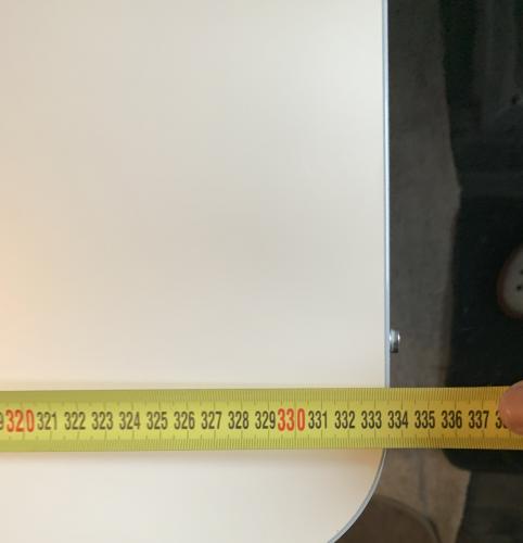

Ciao a tutti, qualcuno che ha il Grand Canyon S (su sprinter ovviamente) mi saprebbe dire l'esatta lunghezza "abitabile"(in pratica da estremo anteriore del tavolo a filo portellone posteriore)?
Vorrei capire quanti cm utili in meno ci sono rispetto al Ducato, ho letto circa una 30ina ma vorrei verificare...
Grazie a chi mi risponderà!
In pratica il mio su Ducato, lato guida, ha 140 di letto, 100 armadio+bagno e 115 dinette per un totale di 355cm, lo sprinter ha letto più stretto, niente armadio e dinette più contenuta per rimediare alla minor lunghezza disponibile...

Ciao a tutti, qualcuno che ha il Grand Canyon S (su sprinter ovviamente) mi saprebbe dire l'esatta lunghezza abitabile(in pratica da estremo anteriore del tavolo a filo portellone posteriore)? Vorrei capire quanti cm utili
in meno ci sono rispetto al Ducato, ho letto circa una 30ina ma vorrei verificare... Grazie a chi mi risponderà! In pratica il mio su Ducato, lato guida, ha 140 di letto, 100 armadio+bagno e 115 dinette per un totale di 355cm, lo sprinter ha letto più stretto, niente armadio e dinette più contenuta per rimediare alla minor lunghezza disponibile...
Ciao sono circa 333,5 cm.
Se hai bisogno di altre informazioni o misure chiedi pure.

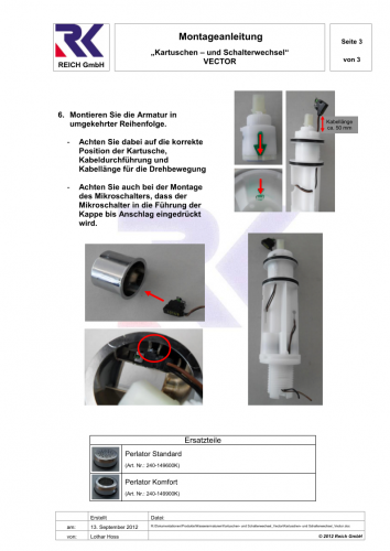

Buongiorno a tutti,
qualcuno di voi ha mai sostituito il microswitch da un rubinetto Reich Vector S ? É un’operazione difficile  o ci si avventura in un ginepraio? Della serie meglio andare subito sulla sostituzione in toto del rubinetto?
Grazie.

Buongiorno a tutti, qualcuno di voi ha mai sostituito il microswitch da un rubinetto Reich Vector S ? É un’operazione difficile  o ci si avventura in un ginepraio? Della serie meglio andare subito sulla sostituzione in toto del rubinetto? Grazie.
Metti una foto del rubinetto, casomai qualcuno lo ha fatto, ma non conosce la sigla esatta di quel rubinetto, mentre vedendolo è piu facile capire.

Metti una foto del rubinetto, casomai qualcuno lo ha fatto, ma non conosce la sigla esatta di quel rubinetto, mentre vedendolo è piu facile capire. Ricordo in passato su questo topic se ne parlò con anche foto....ma andarle a trovare su oltre 2mila pagine!...
grazie, Tommaso.

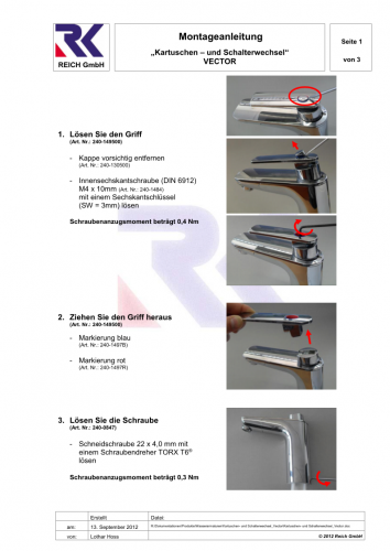

Allora Reich mi ha mandato le istruzioni con foto, per lo smontaggio del rubinetto, per la sostituzione cartuccia e appunto ms. Certo, può essere un rischio: un’operazione apparentemente facile viene complicata dalla posizione del rubinetto e di lavoro. Devi togliere i tre cassetti e lavorare dentro al “mobile” che li ospita, questo per staccare l’ alimentazione …
Farò foto del “prima”.
Oggi parlando con Italia VR (sempre gentili, peccato siano a Torino e io a Milano: mi costa di più il viaggio dell’intervento…) perchè ho fatto cambiare la batteria motore e  ovviamente chi lo ha fatto non ha “resettato” l’antifurto, ho approfittato per chiedere del rubinetto: loro ovviamente di solito cambiano tutto il miscelatore. Meno tempo, forse + guadagno, e meno rischi: mi parlava di rischio gocciolamenti/perdite…
Forse per il posizionamento non corretto dello switch? non è ben premuto o tutto aperto dalla leva?
Boh, sperem..

grazie, Tommaso. Allora Reich mi ha mandato le istruzioni con foto, per lo smontaggio del rubinetto, per la sostituzione cartuccia e appunto ms. Certo, può essere un rischio: un’operazione apparentemente facile viene complicata
dalla posizione del rubinetto e di lavoro. Devi togliere i tre cassetti e lavorare dentro al “mobile” che li ospita, questo per staccare l’ alimentazione …  Farò foto del “prima”. Oggi parlando con Italia VR (sempre gentili, peccato siano a Torino e io a Milano: mi costa di più il viaggio dell’intervento…) perchè ho fatto cambiare la batteria motore e  ovviamente chi lo ha fatto non ha “resettato” l’antifurto, ho approfittato per chiedere del rubinetto: loro ovviamente di solito cambiano tutto il miscelatore. Meno tempo, forse + guadagno, e meno rischi: mi parlava di rischio gocciolamenti/perdite…  Forse per il posizionamento non corretto dello switch? non è ben premuto o tutto aperto dalla leva? Boh, sperem..
Condivido cio che dici di VR Camper, io che sono a Bologna (400km) ci ho ordinato il camper nuovo, perchè quando si fanno certe spese la cosa principale non è la distanza, comodità o eventuali sconti, ma di trattare con persone serie, di parola e affidabili, e Andrea Coatto, per come lo conosco lo è sicuramente.  Certo che appena arriva dovrò farmi 800km a/r per andarlo a vedere, e poi altri 800 a/r quando sarà pronto da ritirare, ma penso che sia un sacrificio che vale la pena di fare.
Per come sono fatto io, e purtroppo mi conosco, avrei comperato il rubinetto nuovo e sostituito in blocco, così da avere il camper a posto immediatamente e senza rischi o imprevisti, ma poi avrei restaurato il "cadavere" con calma e pazienza, che tanto a quel punto non c'è fretta e essun rischio.  Ho detto purtroppo perchè così poi avrei un secondo rubinetto di ricambio, che probabilmente non userei mai e andrà  a un nuovo acquirente quando si vendesse il camper.  Ma io negli affari mi considero un benefattore del prossimo! laugh
Se possibile, e se nulla lo impedisce, sarebbe interessante per la comunità, avere pubblicate le istruzioni di riparazione o un eventuale link dove reperirle.

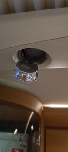

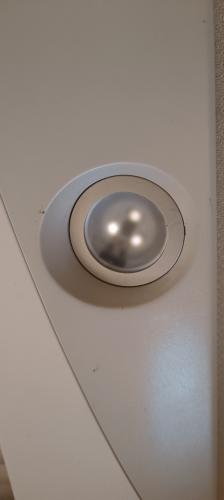

Inserito il 28/05/2024 alle: 19:16:49
Buonasera Hymernauti,
qualcuno di voi ha mai sostuito i faretti led dell'oblò centrale? (mod. B514 anno 2014)1(160).jpg

Buonasera Hymernauti, qualcuno di voi ha mai sostuito i faretti led dell'oblò centrale? (mod. B514 anno 2014)
Sembra lo stesso oblò del mio B Classic. Ho sostituito le lampadine alogene con LED oltre 10 anni fa e poi non le ho più toccate. Non ricordo particolari problemi nello smontaggio, qual'è il tuo problema?

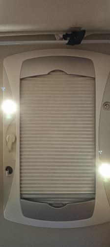

2(132).jpg4(68).jpgNon riesco a capire se c'è uno spinotto per staccare le lampade, che sono a led ma 2 sono spente,  e sostiturle. Oppure se devo smontare tutta la cornice.

In risposta al messaggio di campierino del 29/05/2024 alle 08:50:18
No sono ad incastro nell'oblò e poi ci sono due fili che portano corrente

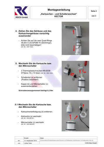

persone serie, di parola e affidabili, e Andrea Coatto, per come lo conosco lo è sicuramente.  Certo che appena arriva dovrò farmi 800km a/r per andarlo a vedere, e poi altri 800 a/r quando sarà pronto da ritirare, ma penso che sia un sacrificio che vale la pena di fare. Per come sono fatto io, e purtroppo mi conosco, avrei comperato il rubinetto nuovo e sostituito in blocco, così da avere il camper a posto immediatamente e senza rischi o imprevisti, ma poi avrei restaurato il cadavere con calma e pazienza, che tanto a quel punto non c'è fretta e essun rischio.  Ho detto purtroppo perchè così poi avrei un secondo rubinetto di ricambio, che probabilmente non userei mai e andrà  a un nuovo acquirente quando si vendesse il camper.  Ma io negli affari mi considero un benefattore del prossimo! Se possibile, e se nulla lo impedisce, sarebbe interessante per la comunità, avere pubblicate le istruzioni di riparazione o un eventuale link dove reperirle.
Eccoci..
qui la documentazione
Spero vi possano essere utili.
Un saluto.
Ps: nel frattempo è già arrivato dalla Germania da Camping Wagner, segnalatomi da Reich (loro non vendono al pubblico)  il microswitch..  Speriamo bene...surprise
