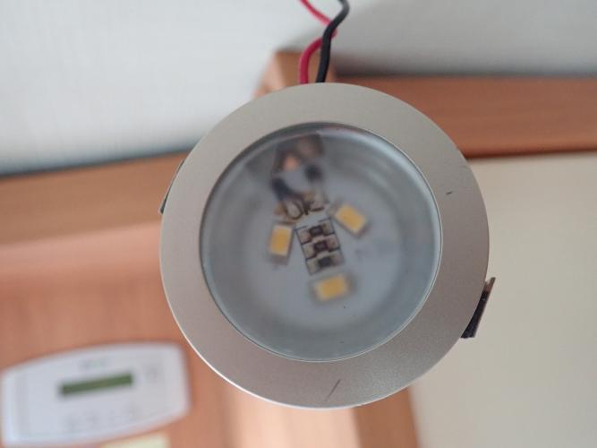

Prima la Hymer metteva i faretti con alogena, e quindi si sostituiva come hai fatto tu, e come feci io quando avevo il B514 del 2007.
Ora la Hymer monta faretti Dometic che sembrano uguali ma nascono gia a led e sono sigillati, quindi si cambia tutto.
Volendo penso che si riuscirebbe a aprire e cambiare solo i led, ma o lo si fa su tutti e quattro o si vedrebbe troppo la differenza. Se ne salta uno si cambia con altro uguale visto che poi il costo è anche accessibile.

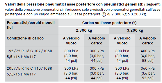

Buongiorno, mi rivolgo a chi ha una meccanica Mercedes Sprinter trazione posteriore con ruote gemellate: quanti BAR di pressione avete sui vostri mezzi?
In cabina un adesivo riporta (con mezzo carico) 4.2 sull'anteriore e 4 sul posteriore. Mezzo in patente C 45 q.li vuoto.
Gli pneumatici (205/75 16 C) sono Michelin Agilis estivi sull'anteriore e Michelin Crossclimate 4stagioni sul posteriore.
12/11/2006 59237
Inserito il 08/06/2024 alle: 16:28:05
In risposta al messaggio di Challenger1963 del 08/06/2024 alle 14:12:09
Buongiorno, mi rivolgo a chi ha una meccanica Mercedes Sprinter trazione posteriore con ruote gemellate: quanti BAR di pressione avete sui vostri mezzi? In cabina un adesivo riporta (con mezzo carico) 4.2 sull'anteriore e
4 sul posteriore. Mezzo in patente C 45 q.li vuoto. Gli pneumatici (205/75 16 C) sono Michelin Agilis estivi sull'anteriore e Michelin Crossclimate 4stagioni sul posteriore. Grazie

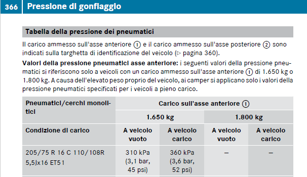

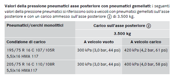

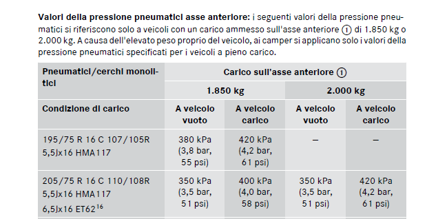

Dovresti indicare il peso consentito sull asse anteriore e su quello posteriore, che dovresti trovare in una targhetta accanto al sedile di guida, e negli Hymer anche sulla targhetta sulla fiancata destra.. Quelli sono i valori da sapere per potere trovare sul manuale le pressioni corrette per il tuo veicolo.
Essendo un camper ovviamente va considerata sempre e solo la pressione a pieno carico.
Per comodità ti riporto parti del manuale riguardanti la tua misura di pneumatico:
quindi riassumendo:
Per asse anteriore con peso autorizzato sull asse di 1.650kg = 3,6 bar
Per asse anteriore con peso autorizzato sull asse di 1.850kg = 4,0 bar
Per asse anteriore con peso autorizzato sull asse di 2.000kg = 4,2 bar
Asse posteriore con pneumatici gemellati e peso autorizzato sull asse  di 2.300kg = 3,0 bar
Asse posteriore con pneumatici gemellati e peso autorizzato sull asse  di 3.200kg = 3,6 bar
Asse posteriore con pneumatici gemellati e peso autorizzato sull asse  di 3.500kg = 4,0 bar
Ho riportato in grassetto i pesi che penso siano quelli autorizzati sui tuoi assi e le pressioni coincidono con la tua etichetta.

Inserito il 08/06/2024 alle: 20:17:39
In risposta al messaggio di IZ4DJI del 08/06/2024 alle 16:28:05
valori da sapere per potere trovare sul manuale le pressioni corrette per il tuo veicolo. Essendo un camper ovviamente va considerata sempre e solo la pressione a pieno carico. Per comodità ti riporto parti del manuale riguardanti la tua misura di pneumatico: quindi riassumendo: Per asse anteriore con peso autorizzato sull asse di 1.650kg = 3,6 bar Per asse anteriore con peso autorizzato sull asse di 1.850kg = 4,0 bar Per asse anteriore con peso autorizzato sull asse di 2.000kg = 4,2 bar Asse posteriore con pneumatici gemellati e peso autorizzato sull asse  di 2.300kg = 3,0 bar Asse posteriore con pneumatici gemellati e peso autorizzato sull asse  di 3.200kg = 3,6 bar Asse posteriore con pneumatici gemellati e peso autorizzato sull asse  di 3.500kg = 4,0 bar Ho riportato in grassetto i pesi che penso siano quelli autorizzati sui tuoi assi e le pressioni coincidono con la tua etichetta.
Grazie Tommaso, preciso e puntuale come sempre.
Se interpreto bene l'etichetta sulla fiancata dovrebbero essere 2000 kg sull'anteriore e 3500 sul posteriore, quindi 4.2 bar davanti e 4 bar dietro.
Chiedevo conferma perchè per il gommista 4 bar sono pochi.
