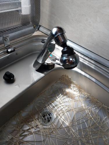

 Per la felicità di mia moglie ho deciso finalmente di sostituire lo scomodissimo miscelatore Reich originale (modello Keramik) montato da Hymer sul lavello della cucina Ho scelto il miscelatore abbattibile sempre della
della Reich ma questa volta modello Twister  Il lavoro è abbastanza semplice ma è necessario allargare il foro fino a raggiungere i 33 mm necessari ad accogliere la base del nuovo miscelatore Finalmente sarà possibile lavare comodamente i piatti e principalmente le pentole un po’ più ingombranti Mauro
interessantissimo, grazie! era dal primo giorno che cercavo qualcosa per sostituire quell'oscenità del rubinetto di serie ma questo non l'avevo trovato! Cosa hai utilizzato per allargare il foro? Da quanto è quello in origine?
edit: ho controllato, l'originale è da 27mm, un bell'allargamento, il fatto che sia così più largo non crea interferenze sotto il mobile?

interessantissimo, grazie! era dal primo giorno che cercavo qualcosa per sostituire quell'oscenità del rubinetto di serie ma questo non l'avevo trovato! Cosa hai utilizzato per allargare il foro? Da quanto è quello in origine? edit: ho controllato, l'originale è da 27mm, un bell'allargamento, il fatto che sia così più largo non crea interferenze sotto il mobile?
Figurati Gianluca, è un piacere!

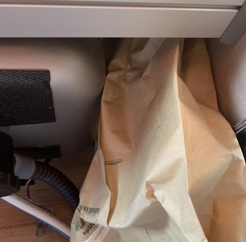

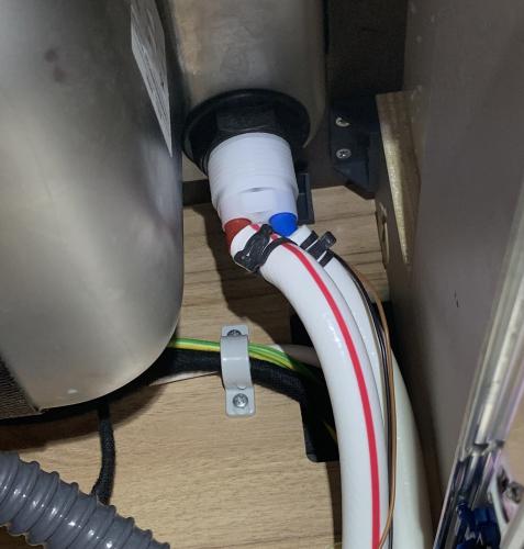

Come hai correttamente riportato il foro originale è da 27 mm e per allargarlo ho utilizzato questa
punta
conica montata su un trapano a batterie
L’ operazione è abbastanza semplice se si ha l’accortezza di mantenere la punta perpendicolare al piano senza applicare troppa pressione per evitare che la punta possa scaldarsi troppo o peggio incastrarsi.
Per evitare di ritrovarmi trucioli di acciaio in tutto il van ho posizionato una busta di carta direttamente sotto il foro.
Per quanto riguarda il controdado di fissaggio del nuovo miscelatore non ho riscontrato alcun problema di interferenza con il lavello o con il mobile (vedi immagine seguente)
Se hai altre domande o curiosità, chiedi pure senza problemi wink

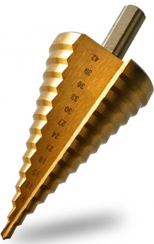

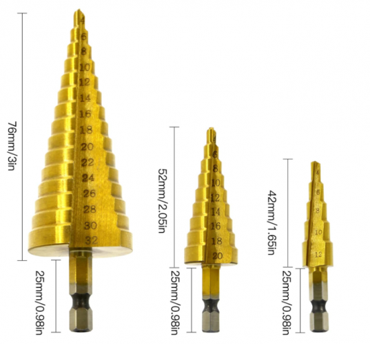

Figurati Gianluca, è un piacere! Come hai correttamente riportato il foro originale è da 27 mm e per allargarlo ho utilizzato questa punta conica montata su un trapano a batterie L’ operazione è abbastanza semplice
se si ha l’accortezza di mantenere la punta perpendicolare al piano senza applicare troppa pressione per evitare che la punta possa scaldarsi troppo o peggio incastrarsi. Per evitare di ritrovarmi trucioli di acciaio in tutto il van ho posizionato una busta di carta direttamente sotto il foro.  Per quanto riguarda il controdado di fissaggio del nuovo miscelatore non ho riscontrato alcun problema di interferenza con il lavello o con il mobile (vedi immagine seguente) Se hai altre domande o curiosità, chiedi pure senza problemi  Mauro
grazie ancora, mi hai dato una bellissima dritta per fare l'ennesima modifica al mio :-D
Ho lo stesso tipo di fresa che hai tu, ma purtroppo la mia si ferma a 32mm, mi scoccerebbe comprarne un'altra per un solo mm ma temo che non si riesca ad andare oltre la sua massima larghezza.
Ti prendo alla lettera (sulle domande :-D):
- ho visto che per serrare i tubi hai utilizzato le fascette come le originali, sei riuscito a riutilizzare le stesse o le hai sostituite? CHe attrezzo hai usato per aprirle?
- come utilizzo come ti sembra quel rubinetto? il fatto che per ogni utilizzo sia necessario articolarlo in quel modo pensi che possa essere un punto debole alla lunga? (ad esempio se dovesse perdere la giustà rigidità e quindi non tenere la posizione "aperta")

Fresa Ø32 ?  Anche tu quella della LIDL ? winklaugh

Si puo anche tracciare il contorno del foro e usare una buona lima semitonda, lo spessore è sottile e il lavoro rapido. Lo feci nel lavello di casa. Poi se il tondo non è perfettissimo, la base del miscelatore copre bene. Ma tracciando bene farlo perfetto è solo pazienza. Fresa Ø32 ?  Anche tu quella della LIDL ?
Grazie Tommaso, ho una lima semitonda, quindi dici che quel mm posso riuscire a ricavarlo? ;-)
Ho molte cose Parkside ma non quella fresa, la presi tempo fa sull'amazzone e fa parte di un kit di 3

Grazie Tommaso, ho una lima semitonda, quindi dici che quel mm posso riuscire a ricavarlo? ;-) Ho molte cose Parkside ma non quella fresa, la presi tempo fa sull'amazzone e fa parte di un kit di 3
Si, per un mm fai in un attimo, non calcare troppo se la lamiera è sottile, ma non penso piu di tanto.
Io sono "Parkside addicted" per fortuna che ho la LIDL a 20Km e quindi a volte qualcosa mi sfugge laugh
Ho le stesse tre frese ma con il codolo per il mandrino normale a tre griffe
