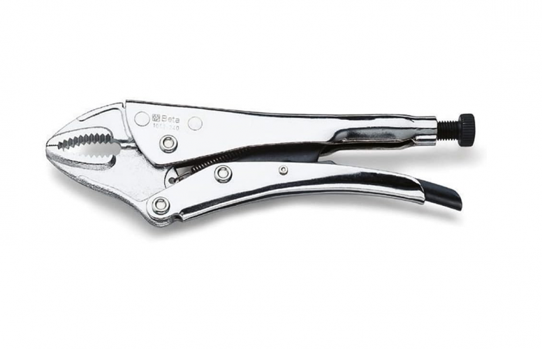

Secondo me va benissimo la fresa da 32 mm e poi l'ultimo mm puoi lentamente consumarlo con l'aiuto di una lima così come suggerito anche da Tommaso. wink
Per quanto riguarda le fascette sono ancora quelle originali che ho allentato e spostato con l'aiuto di una pinza a scatto opportunamente regolata.
